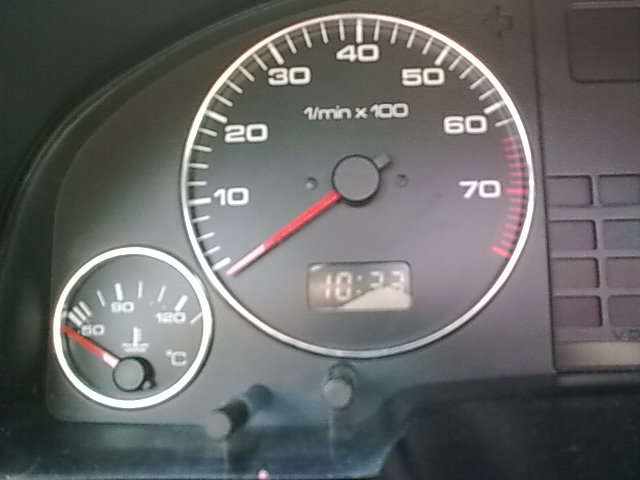

Należy też pamiętać, że wyświetlacze VFD mają jeszcze jedną ogromną zaletę - nie wylewają się, w przeciwieństwie do LCD. W samochodzie w obrotomierzu mam elektroniczny zegarek LCD i niestety wylał mi się on i wylewa się coraz mocniej :evil:

A tak to wygląda :evil:

Ale wyświetlacze VFD to wyświetlacze lampowe, obudowa szklana, a więc delikatna. Przy nieostrożnym obchodzeniu się łatwo o ułamanie rurki pompowniczej, a wtedy dojdzie do zapowietrzenia, no i po wyświetlaczu.
Z kolei w przypadku wyświetlaczy LCD zjawisko wylewania tak faktycznie spowodowane jest rozszczelnieniem obudowy i stopniowym dostawaniem się powietrza, które powoduje takie stopniowe czernienie całej powierzchni wyświetlacza. Tego rodzaju wyświetlacze wrażliwe są też na niewłaściwe napięcie sterujące, szczególnie jeżeli zawiera składową stałą. Powoduje to trwałe utrwalanie wyświetlanego symbolu.

Wyświetlacze stosowane przez firmę Audi działają na odwrót, tzn tło jest czarne, a symbole jasne i jak się wylewa to ubywa tła :evil:

Nie tyle wyświetlacz, co polaryzator założony jest inaczej. Każdy LCD można przerobić na taki "czarny" i na odwrót ;)

Całkiem możliwe, z tym, że jak wyjąłem LCD z obrotomierza, to wyglądał tak jak na foto, tylko w miejscu cyferek też był czarny.
