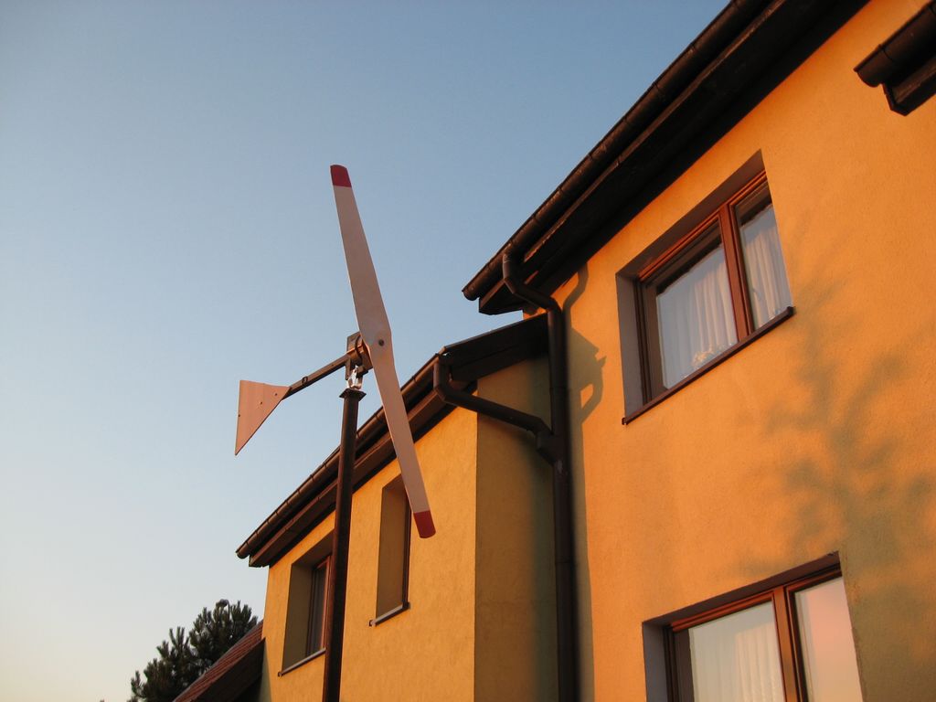

Doc narazie pradnica jest obliczona na moc stałą 170W ( szczytowo 250W ).
12V 12A ( max 16A ) pozniej akumulatory i przetwornica... inaczej się nie da bo nie uzyskać stałych obrotów by mieć 50hz.

Postprzez Kwazor » 27 czerwca 2010, 10:00
Aku narazie różnie : od 7Ah do 60 Ah ( kumpla aku widac na zdjeciu w tej skrzynce )
Ogolnie będzie 15 sztuk ! Aku 17Ah żelowych :D ( rozbiorka UPS-a z banku ) co ciekawe tam był pakiet 4x6 aku +3 =330V !! tylko ktos juz sobie wziął 2 pakiety po 6 aku....
Widze jeszcze stare NI-CD 45Ah Centry ( te z stacji telefoniczych ) ale trezba by je "obudzić" sa 3 pakiety po 12V ...
Ogolnie pieknym zamysłem jest zrobienie pełnej instalacji na 230V ( wiekszość urzadzen bedzie działac ! nalezy tylko wywalić prostownik i podpiąc się bezpośrednio pod kondesator -- moza nie usuwać prostownika tylko trzeba wyczaić polaryzacje )..
Może koszta takiego rozwiązania sa duże ( same aku około 2K zł ) ale sprawnośc przetwarzania energi jest znacznie wyższa ...
Jedynym problemem to urzadzenia indukcyjne = lodówka tu trzeba by zrobić falownik.
Co do ups-a szukam wersji na 24V ( 2x12V ) wtedy bede miał prawdziwy sinus.. bo te 12
V z aproksymacja sinusa to można sobie w .......... Lodówka burczy i nie startuje APCF z kompie szaleje stare TV /monitory maja prązki pasy etc.....

Tutaj testy z 1 rev obrotnicy...
14114

Postprzez Kwazor » 22 lipca 2010, 17:57
No i panowie pierwsze porzadne testy na maszcie :

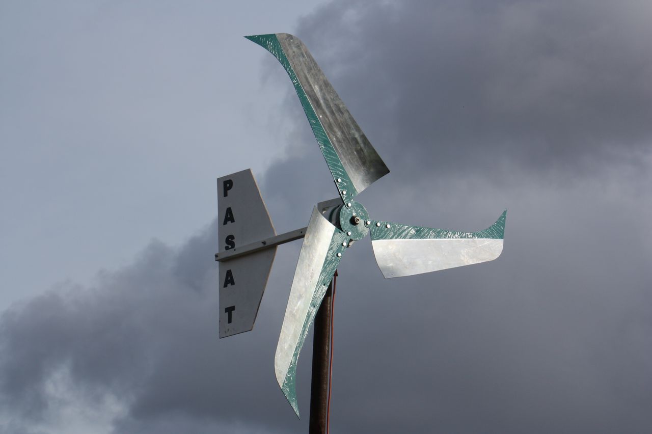

Postprzez Kwazor » 7 listopada 2010, 20:52
No i w koncu nowe łopaty ( srednia koła 140cm )
19895
http://www.youtube.com/watch?v=9xaEfcAU81c
B słaby wiatr... 2.5 do 3.5m/s .... po porstu tragizm... ale smigaja swietnie .. ( start przy 2.5m/s )
Teraz to moge szalec ( smigła mogą dać nawet do 400-500W ) i sa niezniszczalne ....

Postprzez cieszyn » 7 listopada 2010, 23:51
A masz tam jakiś regulator obrotów? To znaczy, czy możesz jakoś wpływać na to, żeby obroty nie poleciały za bardzo w górę ?
Jak to realizujesz?
