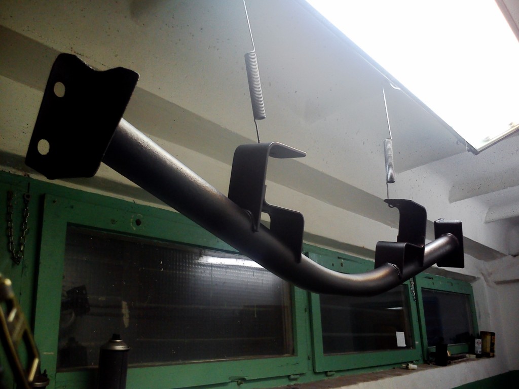

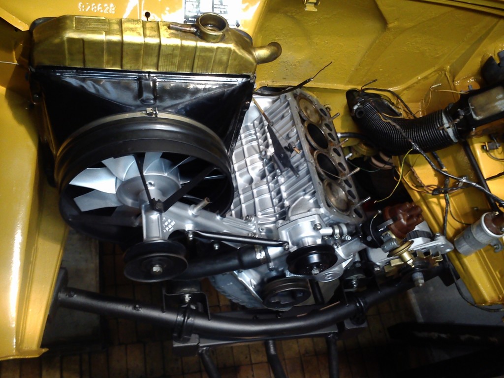

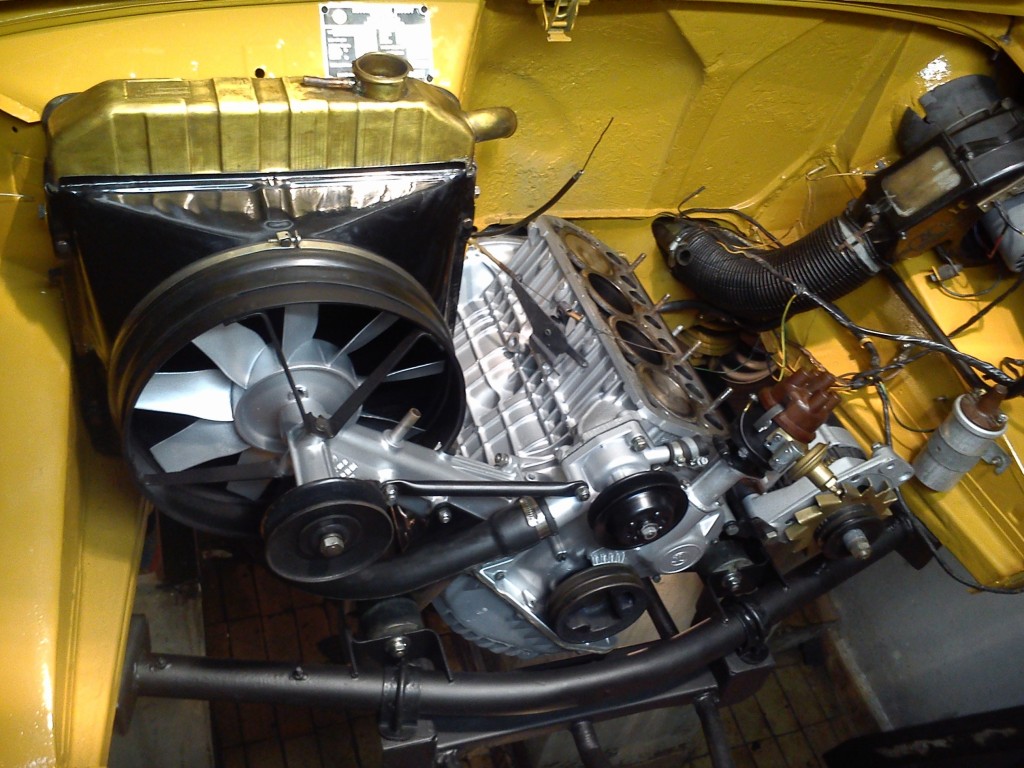

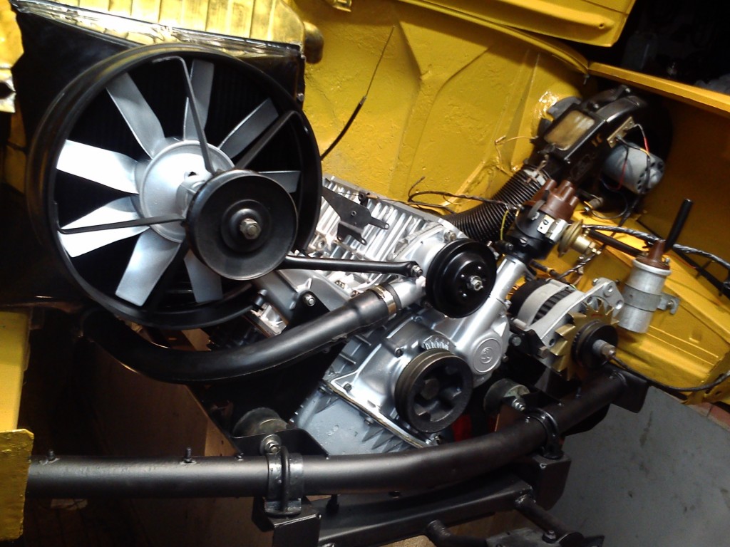

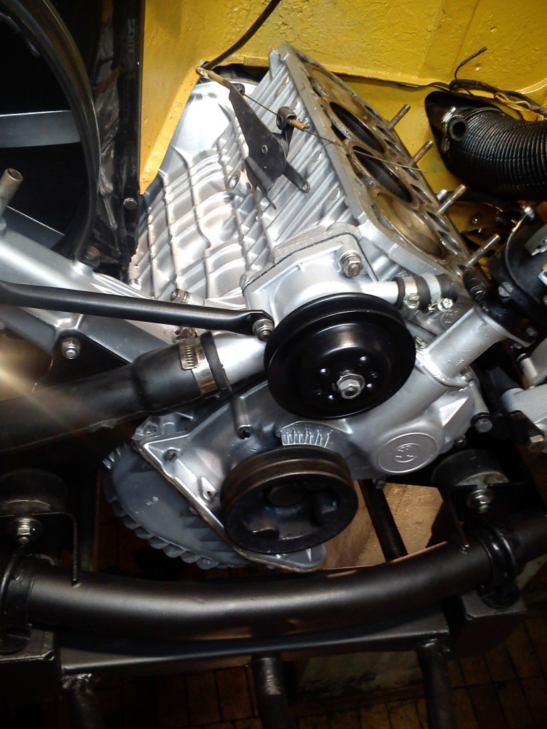

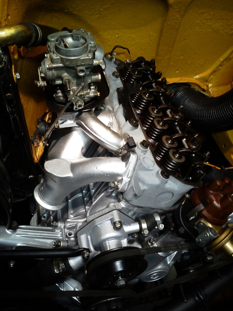

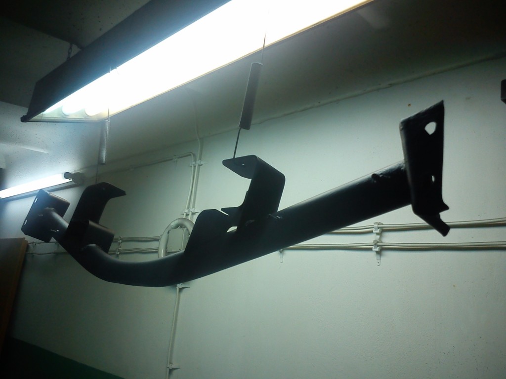

pomalowałem już belke podtrzymującą silnik

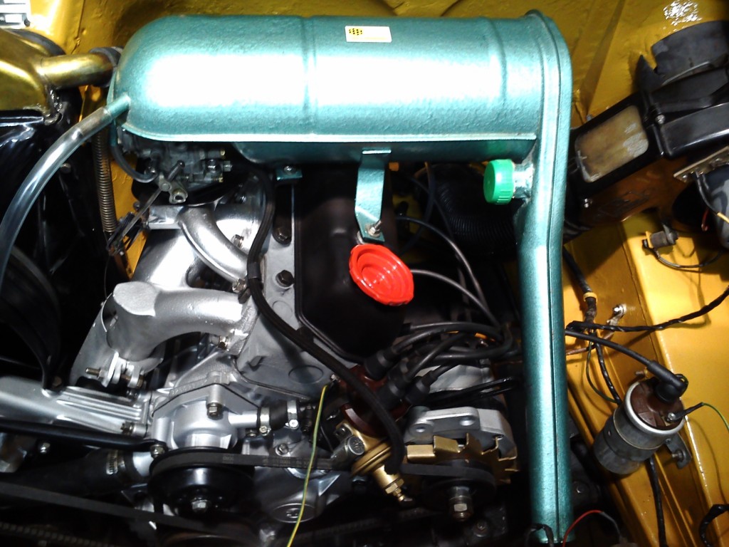

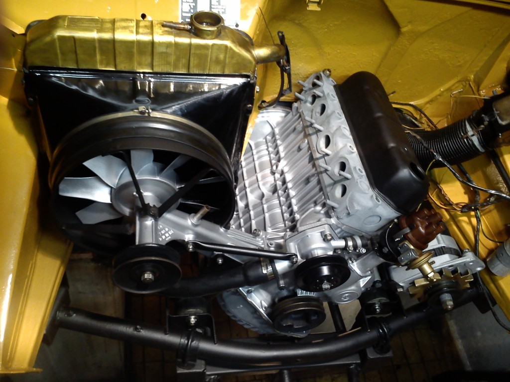

głowica splanowana czeka na montaż
tutaj tylko przymiarki, glowica nie jest zamontowana, przylozylem tylko by zobaczyć jak to się będzie prezentować

Postprzez litak1 » 11 lutego 2016, 19:59
Fantastyczny efekt :)

Zgadzam sie z powyzszym. PS BM y tez malowałeś :D ?

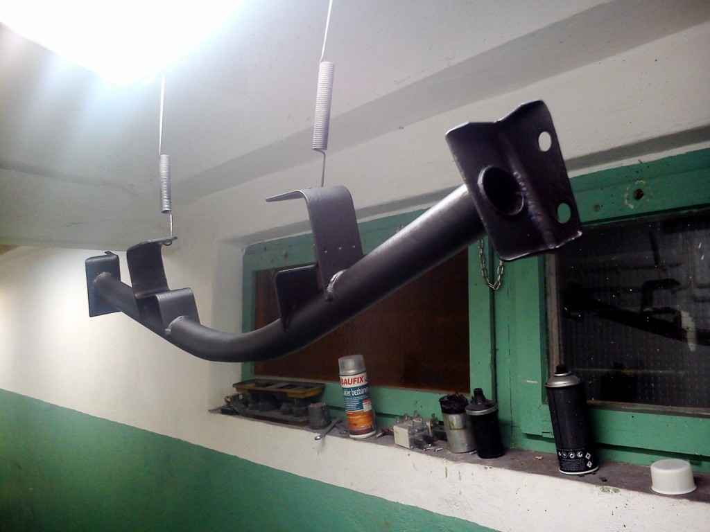

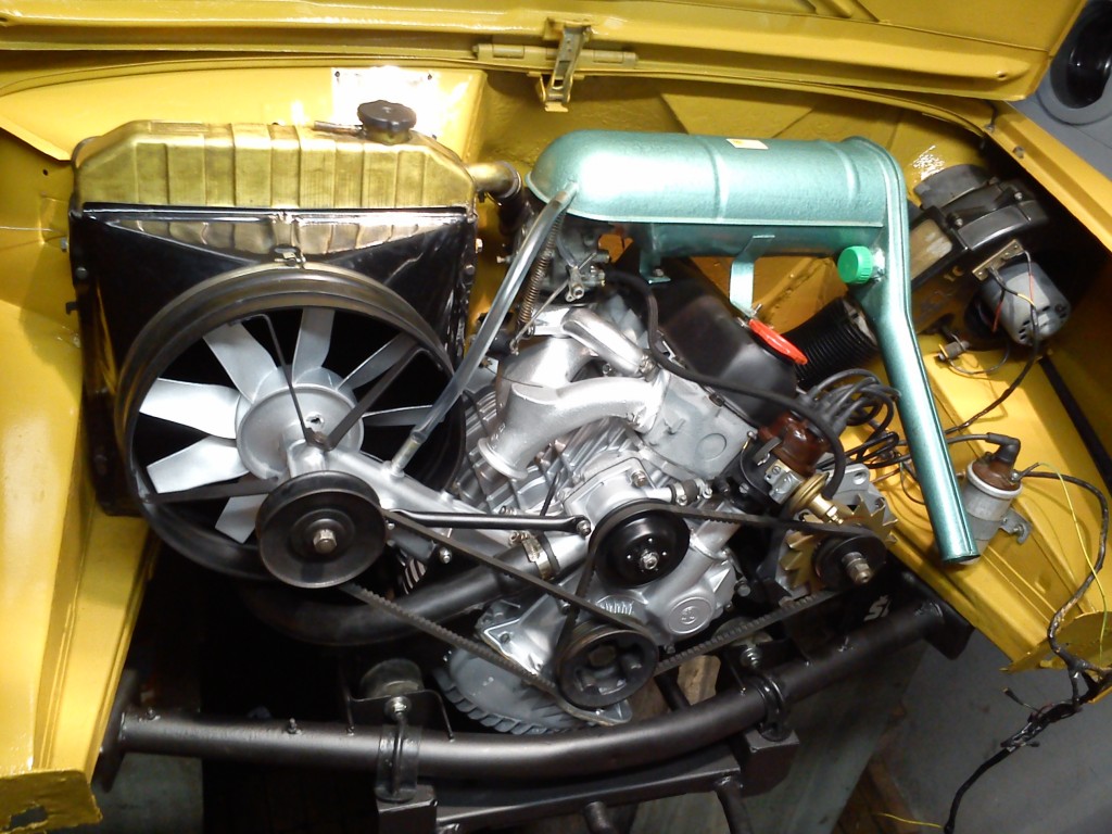

Postprzez Whites86 » 12 lutego 2016, 22:12
dzisiejsze efekty
Re: DIY [czyli zrób to sam]
Postprzez MRP200 » 12 lutego 2016, 22:20
Ta twoja Skoda za niedługo naprawdę będzie wyglądać jakby dopiero z fabryki wyjechała. Świetna robota. Gratuluję cierpliwości.

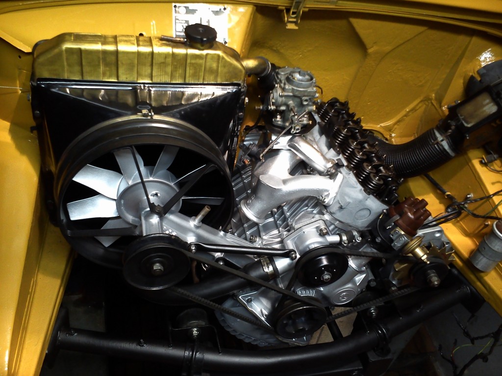

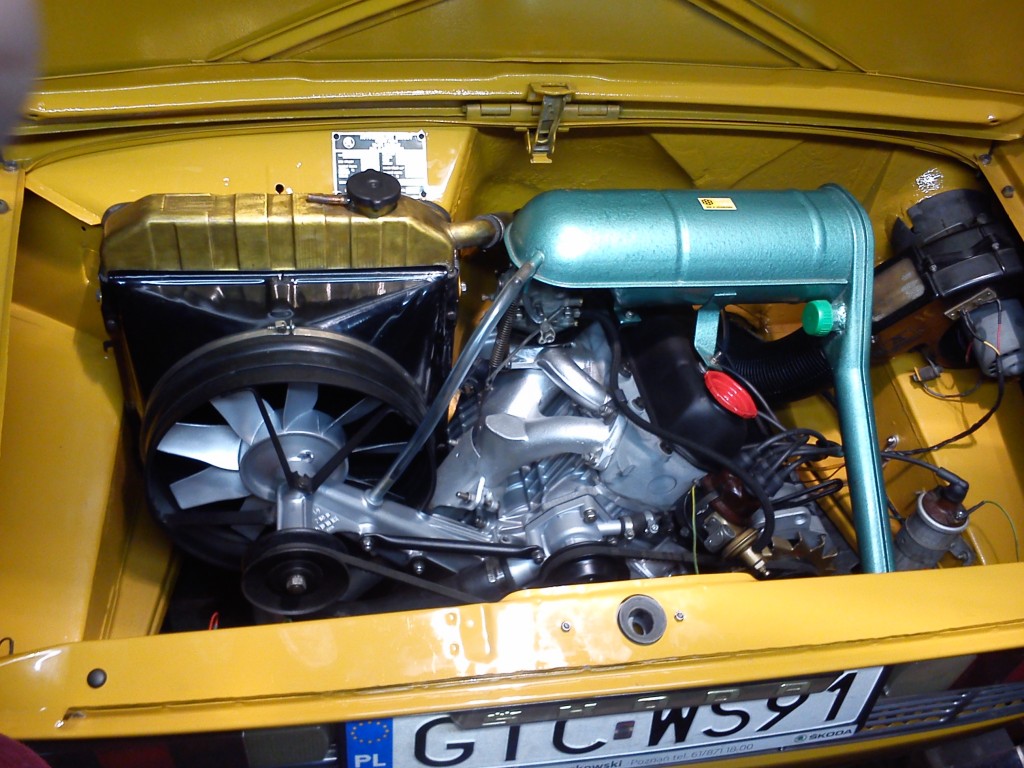

Postprzez Whites86 » 13 lutego 2016, 20:11
no i złożony ;)
dla porównania fotki z 2014r

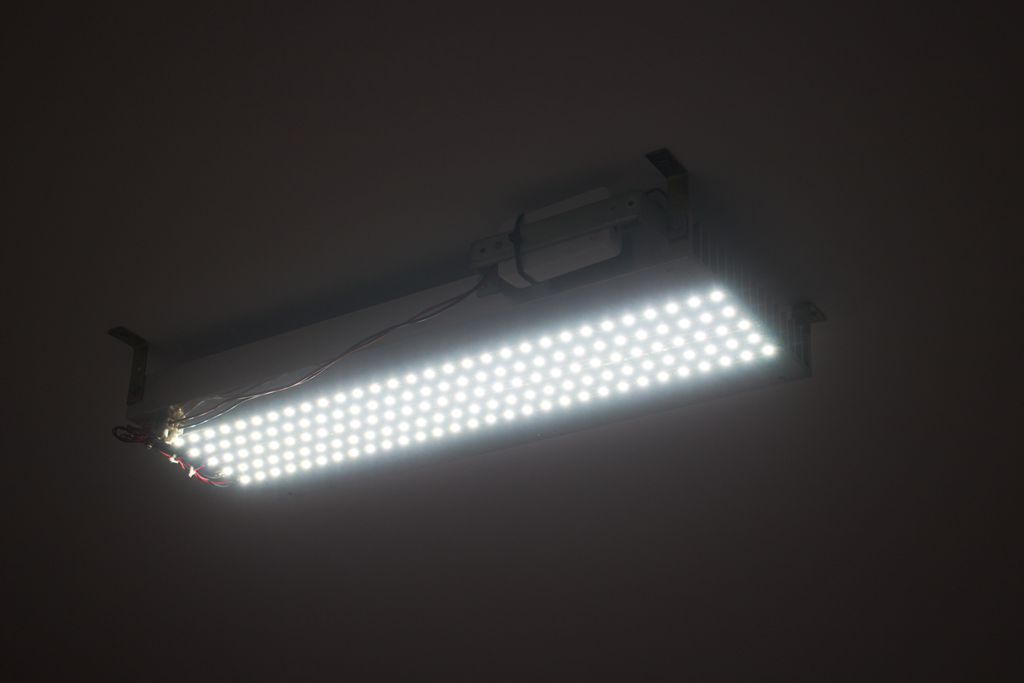

Lampa led, bazuje na taśmie o barwie ~6000 K i Ra >95, radiator 188x35x500 mm, na tym 2,5 m taśmy w paskach po 50 cm, całość pobiera ~60 W dając nie cale 5 klm światła, zasilacz 75W do tego sterownik PWM, brakuje jedynie matowej szyby szklanej która rozpraszała by światło, będzie zamówiona niedługo.
Świeci bajecznie :)
Docelowo będzie do tego dodana jeszcze taśma o podobnym Ra tyle że o barwie jak najbardziej ciepłej co w połączeniu ze sterownikiem umożliwi płynną zmianę temp. barwowej.
