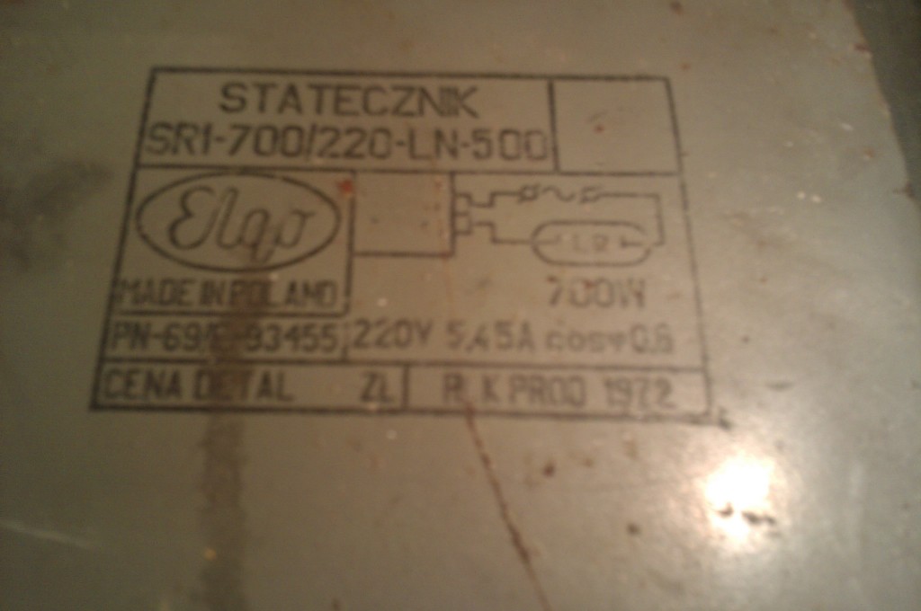

KaszeL napisał(a):Zrobisz jakieś fotki tego statecznika? Statecznik 700W ma prąd pracy 5,4A, a żarówka 300W potrzebuje tylko około 1,4A. Zatem powinna świecić pełną mocą.
Normalny statecznik rteciowy 700W z wybitnym stemplem :)
Ale nie ma problemu na jutro postaram Sie zrobić :)

Postprzez Elektroservice » 22 lutego 2014, 22:28
Jak coś to nie SRI700 tylko SR1/700 ;)

Postprzez MercuryFenix » 22 lutego 2014, 22:50
No tak,racja teraz popatrzalem na SR1/250. Nie wiem skąd mi Sie to SRI wzięło możedlatego że te 1 trochę przypomina mi I. ;)
A jak mogę go sprawdzić ? Omomierz coś mi da ? Nie mam żadnych specjalnych urządzeń do tego :?

Statecznik możesz sprawdzić omomierzem ,da pewnie pojedyncze omy pewnie około połowy tego co ma 400 setka, możesz też podłączyć na zwarcie do prądu, jak będzie zwarty to wywali Ci bezpiecznik a jak dobry to można zmierzyć prąd na zwarciu i wtedy porównać z jakimś dobrym (to dużo lepszy i dokładniejszy pomiar niż omomierzem) Kaszel żarówka będzie przygasać przy przejściu przez statecznik, mimo że ten ma prąd roboczy większy niż żarówka. Wszak to jest dodanie pewnej indukcyjności do obwodu, która to zmniejszy napięcie na żarówce, nie wiele ale zmieni ;)

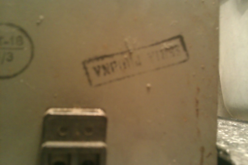

Postprzez MercuryFenix » 23 lutego 2014, 13:10
Oto fotki tego statecznika ze stemplem 'seria próbna'
