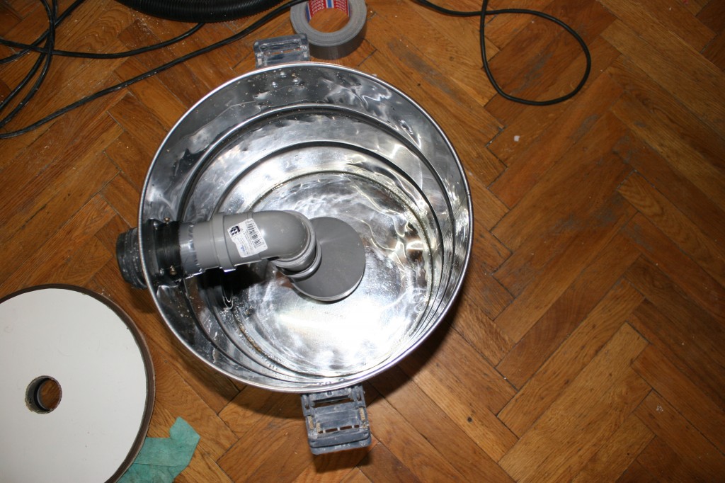

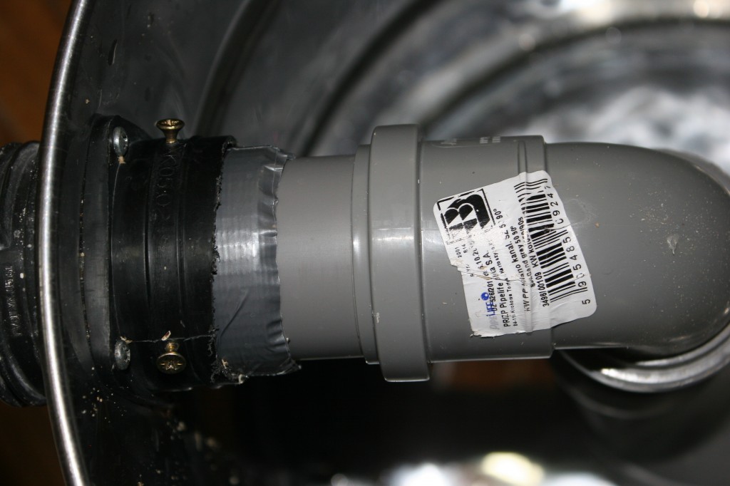

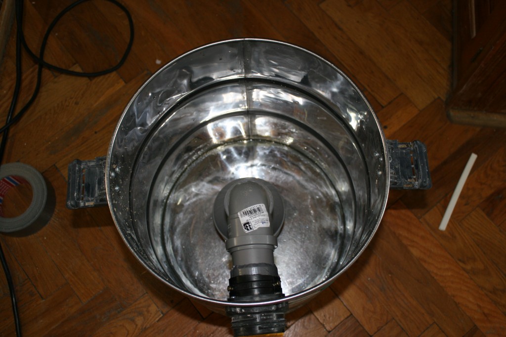

Ostatnio zbudowałem takie coś :)

Centralny odkurzacz ? :mrgreen:

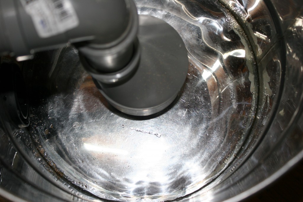

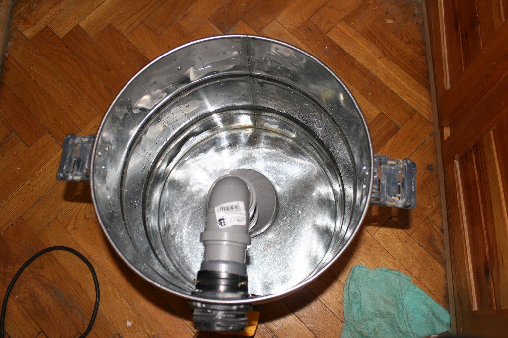

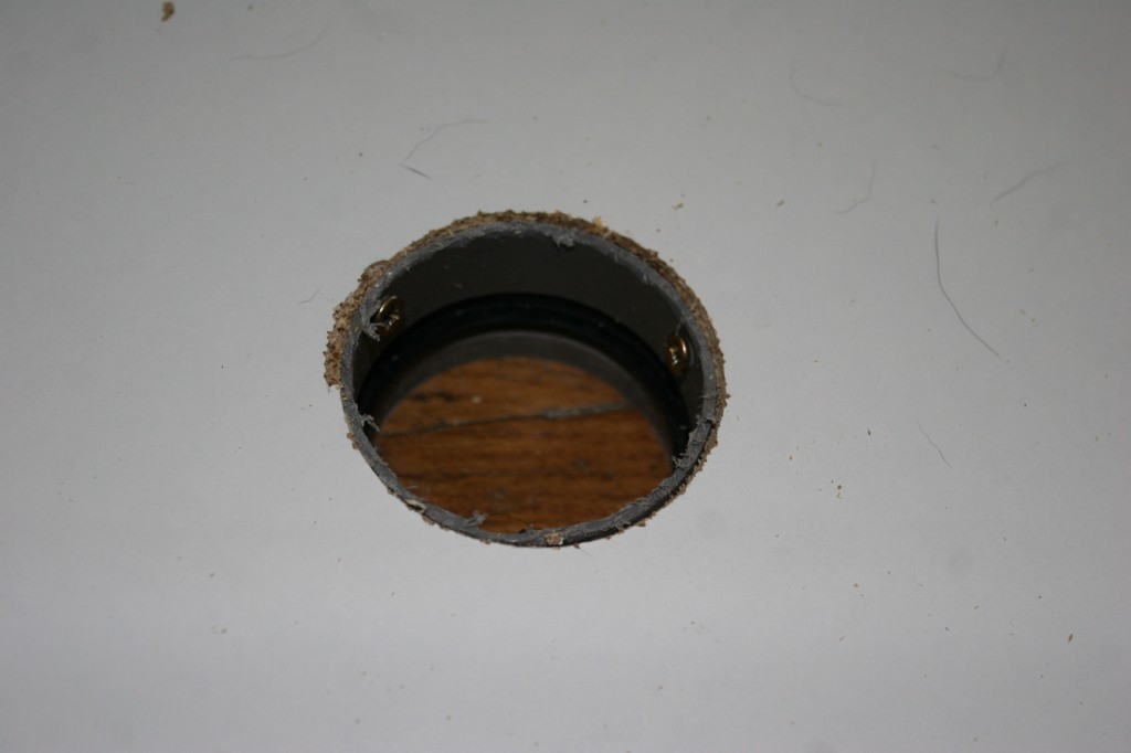

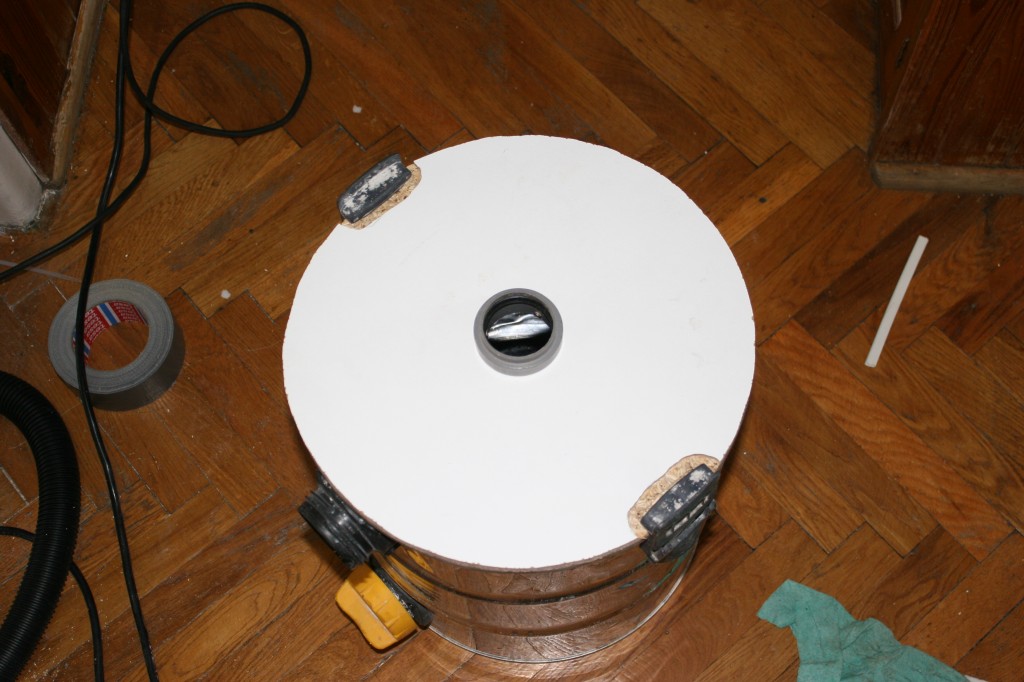

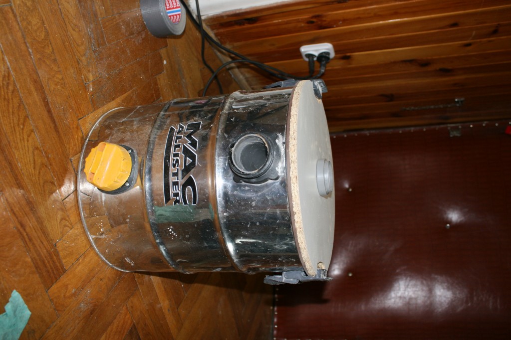

Postprzez Elektroservice » 14 maja 2016, 23:01
Nie, separator do odkurzacza :) Wodny separator, idealny do zbierania pyłu z szlifowania ścian :)

Postprzez Elektroservice » 14 maja 2016, 23:35
Szlifowanie żyrafą bez odkurzacza generuje ogromne ilości pyłu, natomiast z odkurzaczem bez separatora worek się szybko zapełnia a skuteczność odciągu spada bardzo szybko nawet jak worek nie jest jeszcze mocno zapełniony :roll:
Natomiast z separatorem to zupełnie inna praca :)
