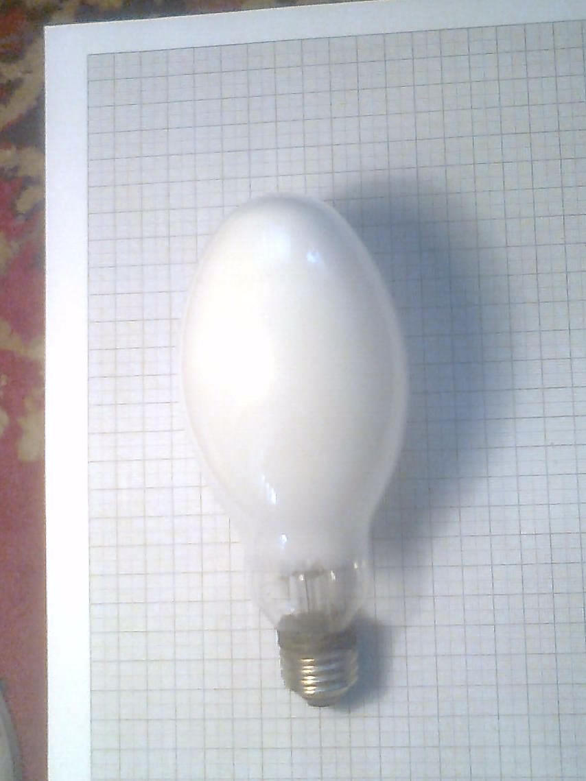

Witam,
mam (chyba) rtęciówkę, która nie ma żadnych napisów. :x Chciałbym się dowiedzieć, jakiej jest mocy. ;) Jej wymiary to: wys. ok. 17 cm, a średnica w najgrubszym miejscu to ok. 26,5 cm. Trzonek E27. Podejrzewam, że jest to 250 w. :idea: :)
Rtęci na świecie nigdy za wiele.

paweo napisał(a):Witam,
125-kta ;)

Postprzez matit1 » 25 lutego 2014, 22:42
Na ogół rtęciówki 250W mają gwint E40. Zrób zdjęcie to może będzie coś więcej wiadomo.

Postprzez Elektroservice » 25 lutego 2014, 22:52
Średnica 26,5cm ? To by była ogromna lampa, większa nawet od LRF 1kW, no chyba że masz na myśli obwód bańki w najszerszym miejscu ?

Postprzez paweo » 25 lutego 2014, 23:17
Fotki wrzucę jutro ;)
Elektroservice napisał(a):Średnica 26,5cm ? To by była ogromna lampa, większa nawet od LRF 1kW, no chyba że masz na myśli obwód bańki w najszerszym miejscu ?
No, w najgrubszym, najszerszym.

Postprzez Elektroservice » 26 lutego 2014, 10:27
Jeśli o obwód bańki chodzi a lampa ma gwint E27, to jest to LRF 125.

Postprzez Whites86 » 26 lutego 2014, 15:31
Elektroservice napisał(a):Jeśli o obwód bańki chodzi a lampa ma gwint E27, to jest to LRF 125.
albo mix 160W ;)

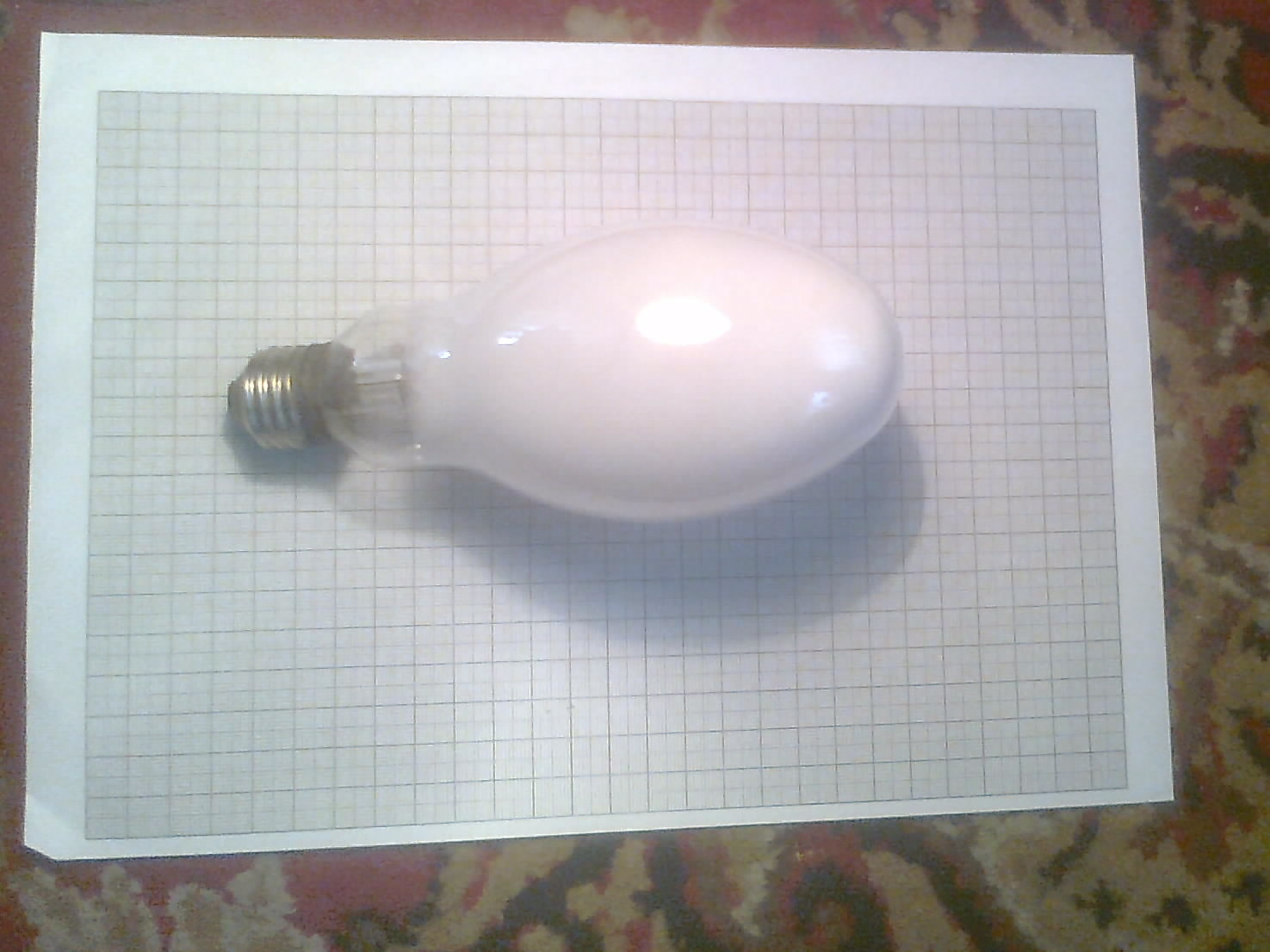

Postprzez paweo » 26 lutego 2014, 16:32
Oto fotki:
Obrazek Obrazek
Mix to raczej nie jest, bo w środku nie ma żadnego żarnika.
A, i jest to lampencja z tego tematu: viewtopic.php?f=16&t=1393&start=880#p184033 :mrgreen:
Dławik musi być w pobliżu tego cuda...

Postprzez JeD » 26 lutego 2014, 16:52
LRF-125 ot co ;)
