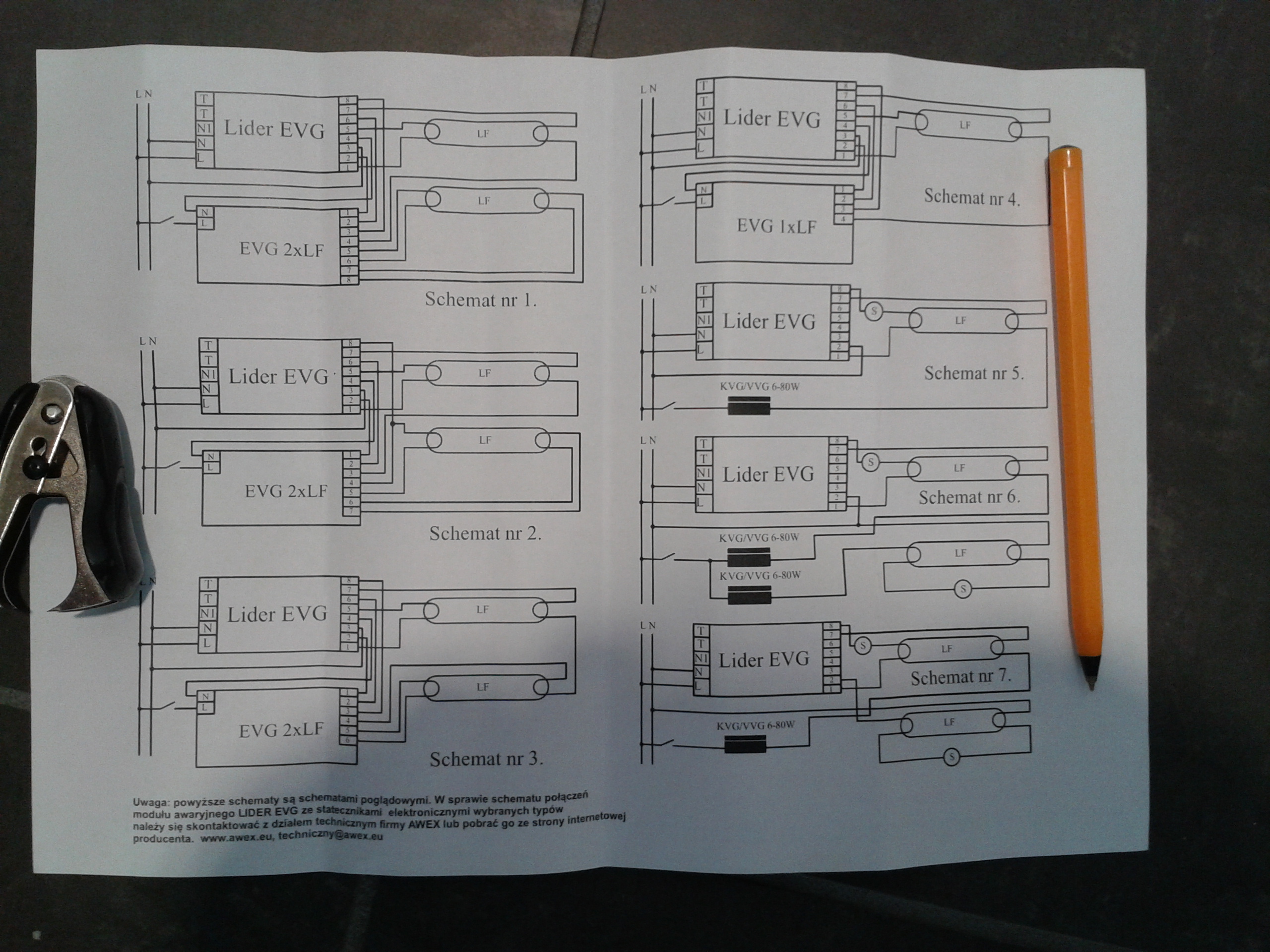

Ostatnio dumpsterdiving w leroyu udany. Dwa moduły awaryjne, dwa balasty EVG, magnetyczny do sody:) Nie wziąłem do modułów aku, bo uznałem że muszą być złe(a było wziąć i sprawdzić, ale 3,3V z ATX chyba powinno wydać jako zastępstwo) i teraz chciałbym przetestować czy któryś sprawny. Mogę zasilić modułem awaryjnym samą świetlówkę bez statecznika?
Takie schematy znalazłem i wszystkie są przez statecznik :/
http://obrazki.elektroda.pl/1082487400_1386161720.jpg

Postprzez MRP200 » 13 marca 2014, 12:31
Modułem awaryjnym można zasilić samą świetlówkę. Przy zasilaniu awaryjnym statecznik nie bierze żadnego udziału w zasilaniu świetlówki. Najlepiej widać to po schematach na statecznikach magnetycznych.

Postprzez IndustrialStalker » 13 marca 2014, 12:40
Tylko jeszcze kwestia jak podłączyć(1x18 na próbę) Z jednej strony 1 i 5 a z drugiej 7 i ...8? albo sprawdzić wszystkie wolne, do skutku:) A może oba "prawe" kołki pod 7?
edit:
bo jest w sieci jeszcze taki schemat dla tej firmy ale na 6 wyjść a nie na 8. I jak to przełożyć? Chociaż może lepiej tym się jednak w ogóle nie sugerować, bo to stare i może być zupełnie inny model.
(czerwona kreska ode mnie, żeby podkreślić brak podłączenia do sieci przy teście)
