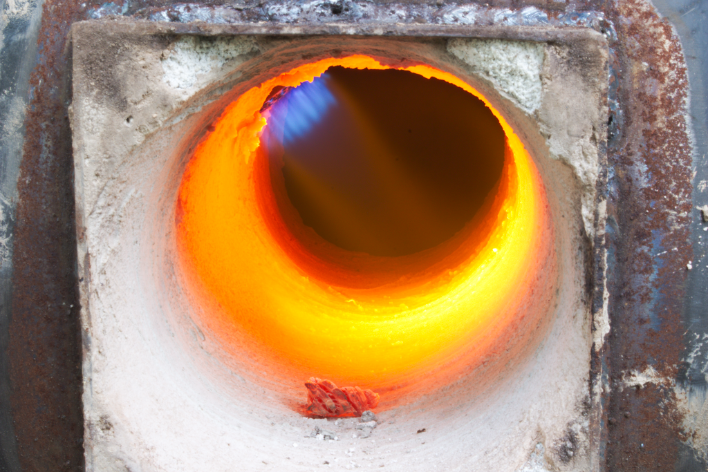

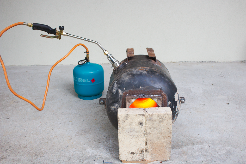

Taki tam piecyk na propan, pierwsza próba.

Postprzez Elektroservice » 28 lipca 2016, 19:41
Jakie jest przeznaczenie tego pieca? Ogrzewanie jakiegoś pomieszczenia, czy do czego innego zamierzasz go wykorzystać ?

Postprzez elek » 28 lipca 2016, 19:56
Palenisko do kuźni, powoli kompletuje sobie narzędzia i maszyny żeby kiedyś zająć się kuciem wszelakich rzeczy z metalu :)

Postprzez MRP200 » 28 lipca 2016, 20:21
Czym wyłożyłeś / wylepiłeś komorę pieca :?:

Postprzez elek » 28 lipca 2016, 23:07
Beton perlitowy + wełna mineralna do 1500*C i na to cienka warstwa betonu żaroodpornego, ale tą ostatnią warstwę muszę poprawić.
