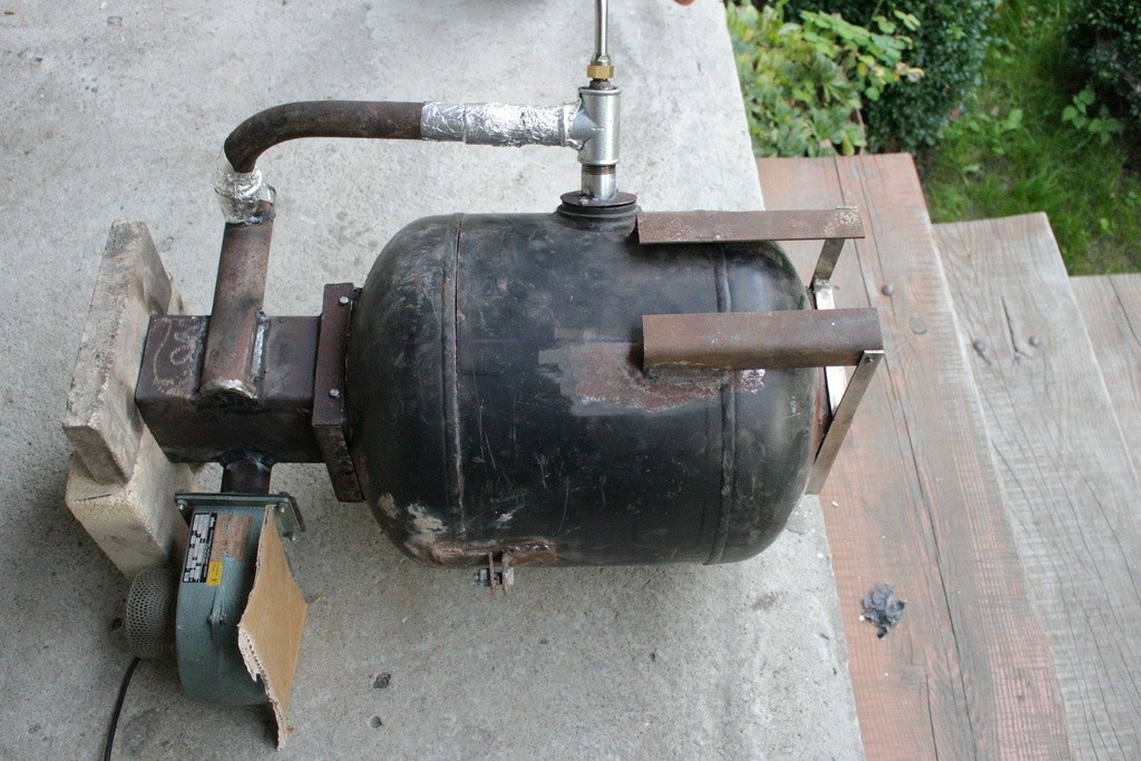

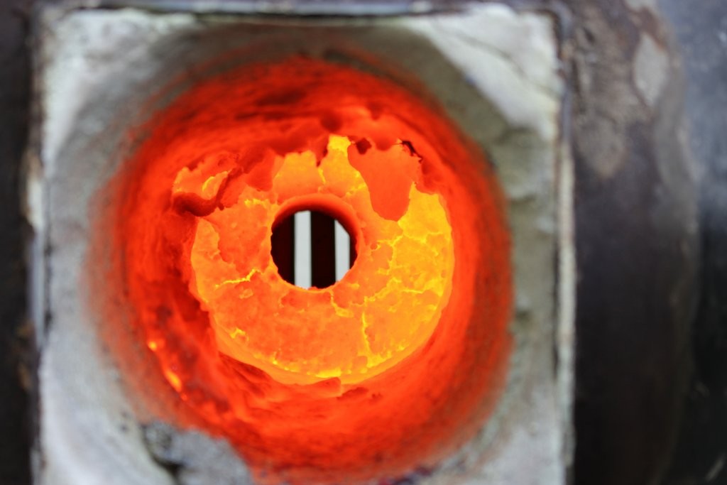

Ulepszona wersja piecyka, z nawiewem i podgrzewaniem powietrza do palnika + ulepszona izolacja.
edit: chyba lekko przegiąłem bo mi się szamot przytopił :D
edit2: po napełnieniu butli szamot spłynął, kurde trzeba coś mocniejszego poszukać :D
Foto parę minut po zgaszeniu, temp. w środku >1500*C bo żelazo się topi :)

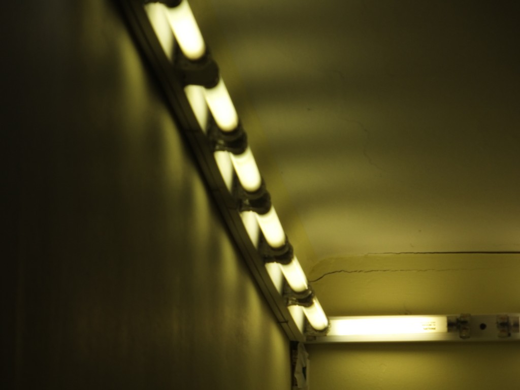

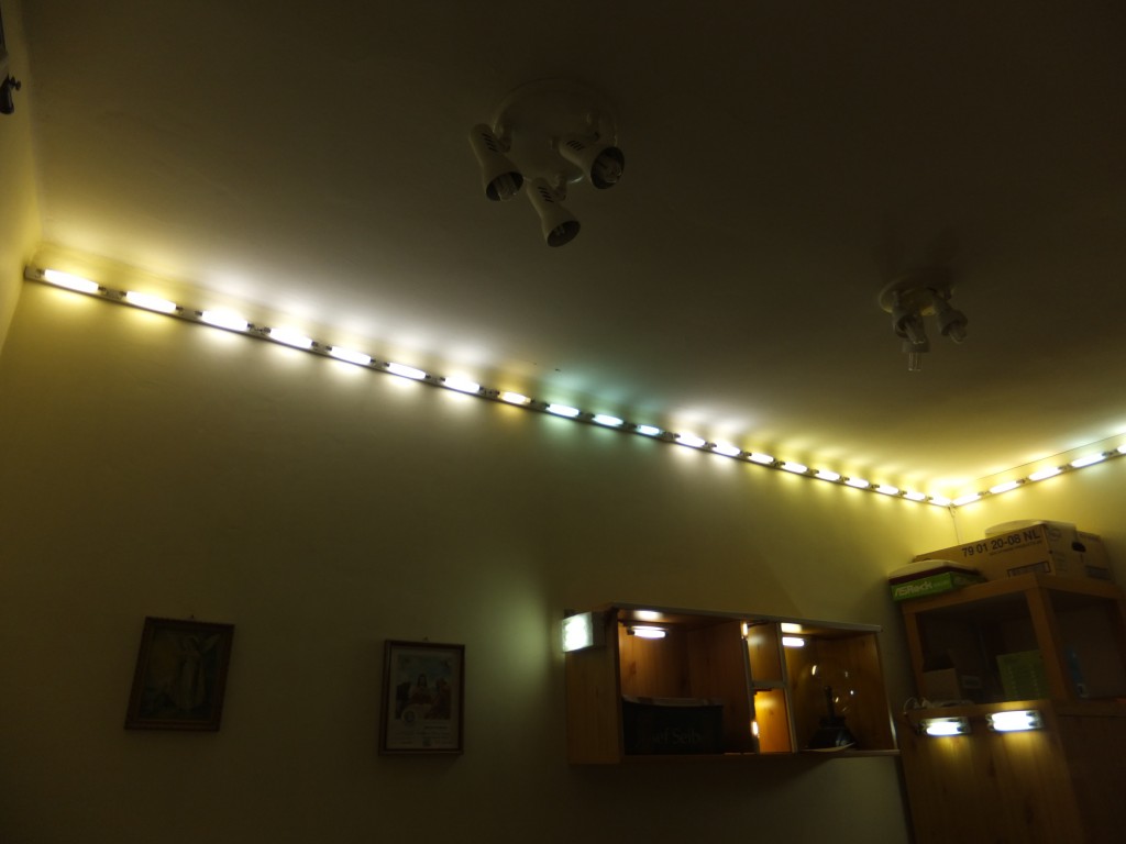

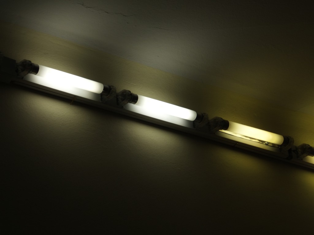

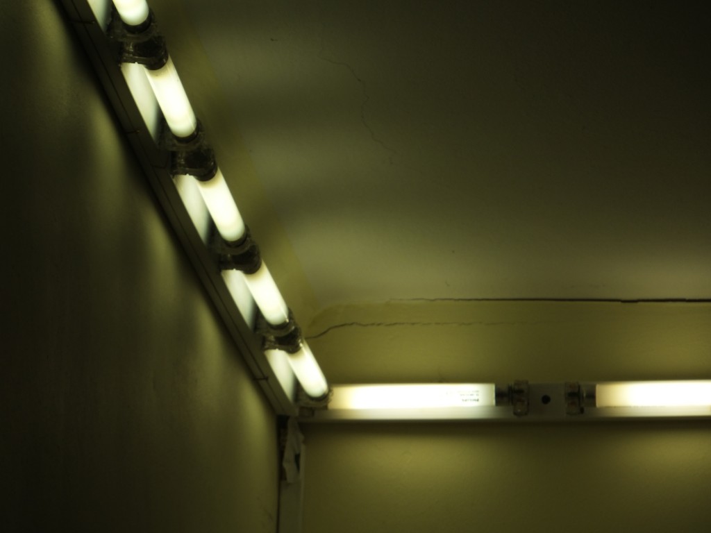

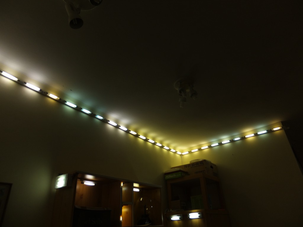

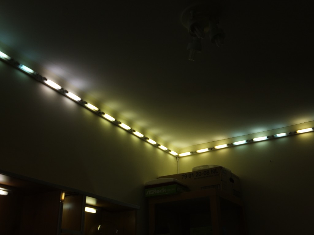

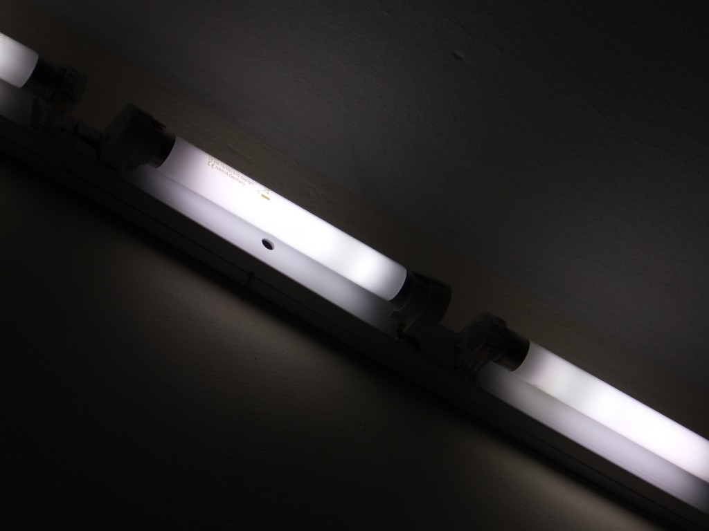

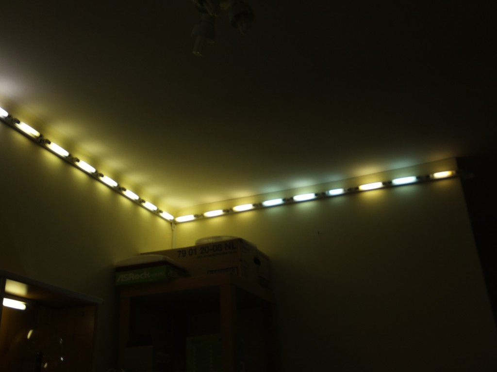

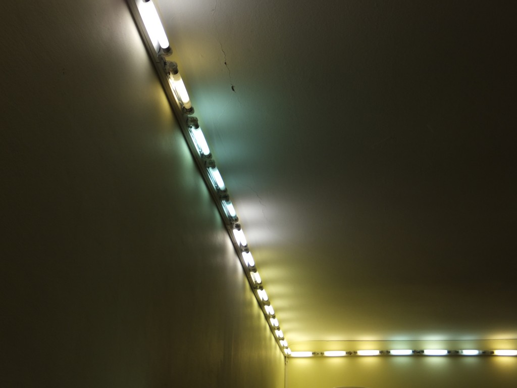

Niektórzy instalują sobie w domach paski ledowe, a ja zainstalowałem sobie w pokoju "paski" ze świetlówek 4W ;) Znajdują się one póki co na dwóch ścianach pod sufitem i całość dobrze sprawdza się, działając już od kwietnia. Przy świetle tylu małych rurek (29 sztuk) w pokoju jest zupełnie jasno.
Instalacja stanowi jednocześnie miniaturę ciągów świetlówkowych, jakie można nieraz spotkać w oświetleniu standardowym, złożonych zwykle z rur 36W lub innych o podobnych mocach ;)
Wśród świecacych świetlówek część jest w barwie 640, a część jest w barwie dziennej, głównie marki Narva. Jest tylko kilka wyjątków Philipsa, parę rur Polamp Components (te najgorzej świecą) i kilka jakichś no namów F4T5.
Całość wykonana jest na bazie korytek kablowych, które używam do produkowanych przede mnie oprawek (np. miniatury przy podświetleniu półki), a rurki pracują głównie na układach z zapłonnikiem zbudowanym na bazie triaka. Oprawki pod półką również stanowią miniaturę standardowych opraw dla rur i też świetnie sprawują się, pracując tu od listopada zeszłego roku (już wykończyło się na nich kilka pokoleń czwórek, gdyż świecone są prawie cały czas, gdy jestem w domu).
