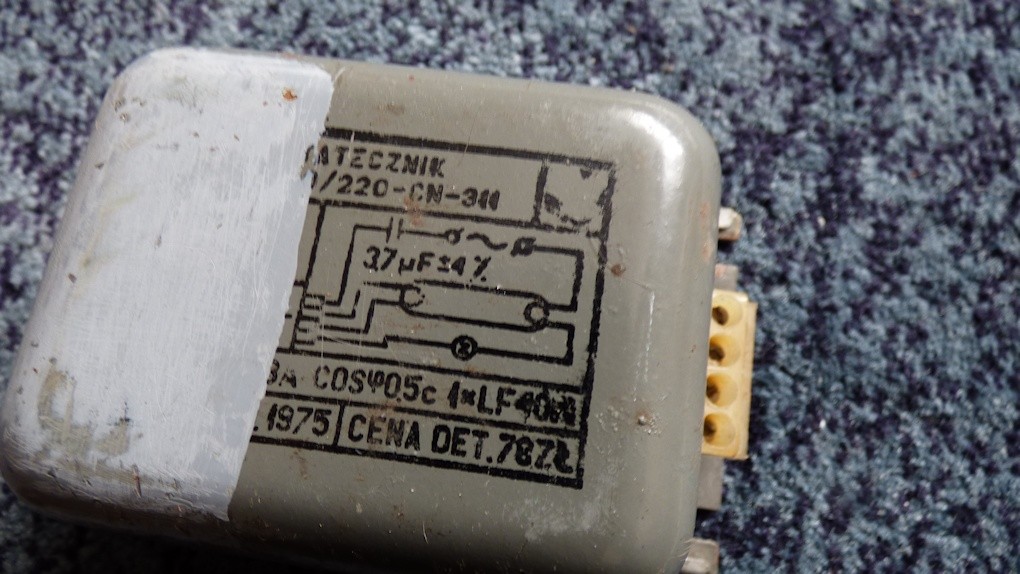

Czy na tym stateczniku można podłączyć dwie świetlówki 20W :?:
Re: Parę pytań do profesjonalistów
Postprzez slaweklampy » 23 kwietnia 2014, 18:42
Witam
Obadaj go omomierzem. Jeśli okaże się że jest to zwykły statecznik 40W to można do niego podłączyć dwie świetlówki 20W.
Postprzez MercuryFenix » 23 kwietnia 2014, 18:57
No skoro na FL40W to raczej tak. :)
Postprzez Elektroservice » 23 kwietnia 2014, 19:20
Jak to SZF 1/40 to owszem, można.
