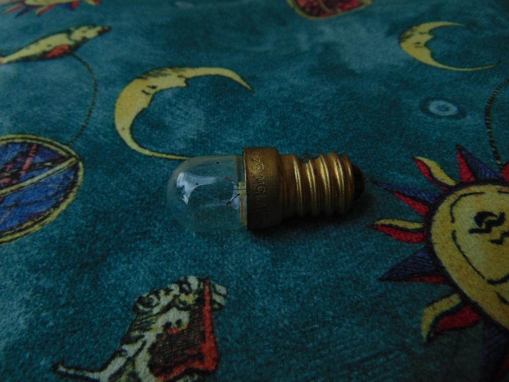

Mój kolejny wynalazek, czyli przecokołowana żarówka 24V. Użyłem trzonka z żarówki tablicowej Polam.
Re: DIY [czyli zrób to sam]
Postprzez JeD » 25 sierpnia 2016, 16:23
Miodnie, co to zmienia lub usprawnia?

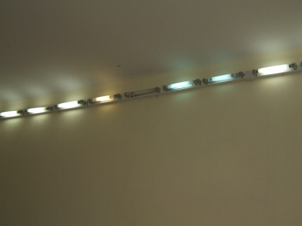

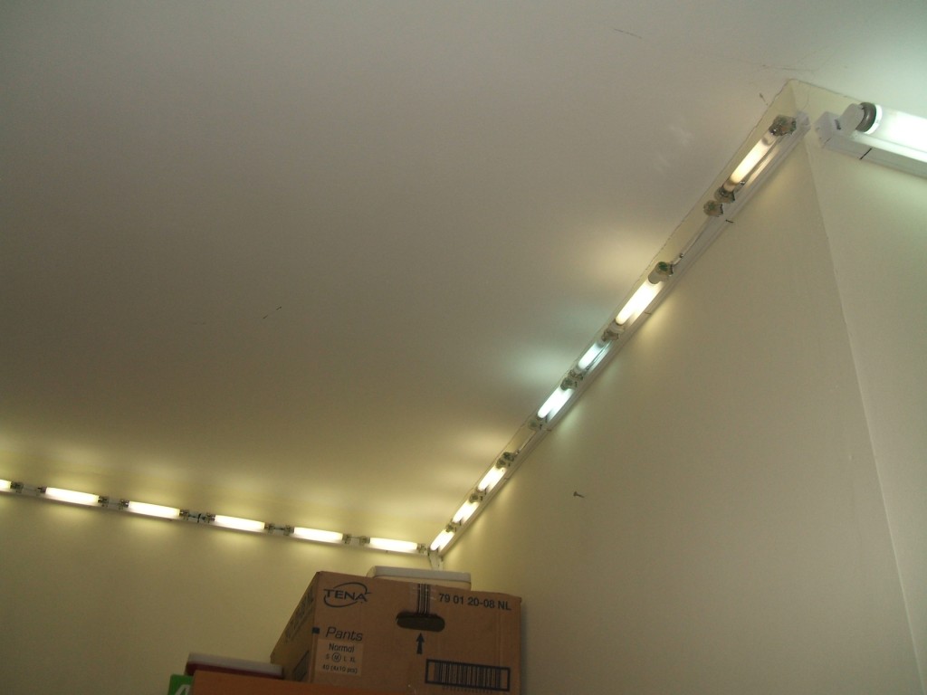

Lampka napisał(a):Niektórzy instalują sobie w domach paski ledowe, a ja zainstalowałem sobie w pokoju "paski" ze świetlówek 4W ;)
niezle to nawet wygląda
ile taka nowa świetlówka wytrzymuje Ci na takim układzie ?

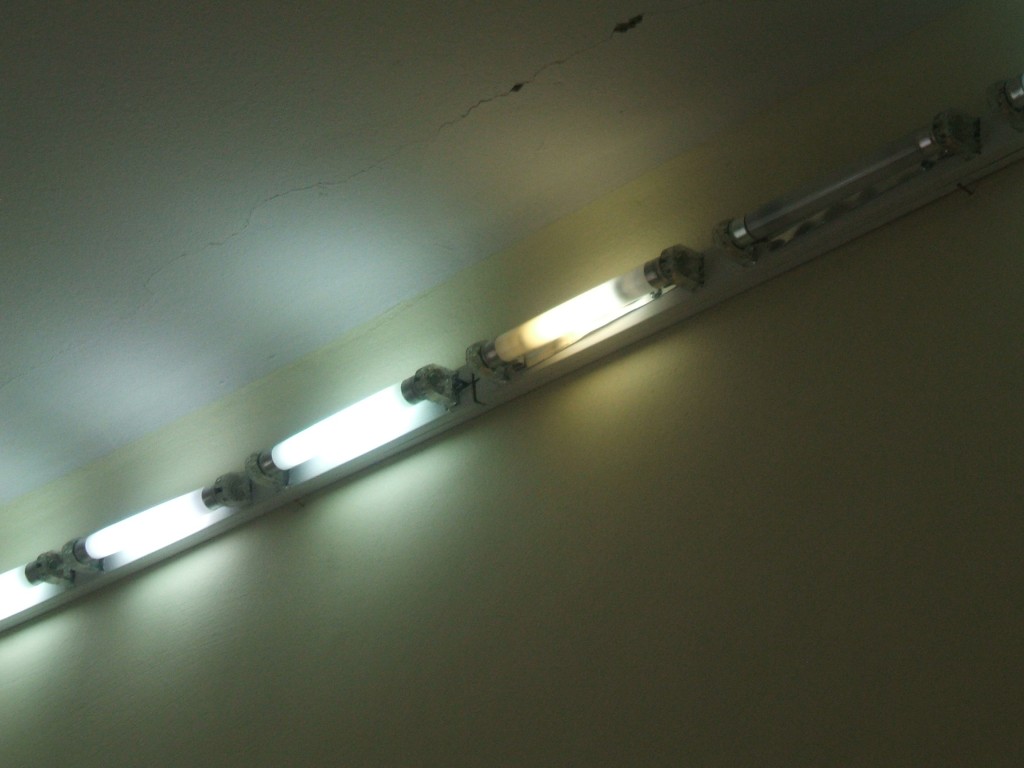

Nakręć jak odpala to cudo. Normalnie jak krawędź dachu w lubelskim BRW nocą. :mrgreen:
Postprzez litak1 » 25 sierpnia 2016, 20:05
Zaje....fajne, ale mam nadzieje że masz to na indukcyjnych statkach i ze starterkami, wtedy odpalenie to dopiero szał :shock: Musisz to sfilmować ;)

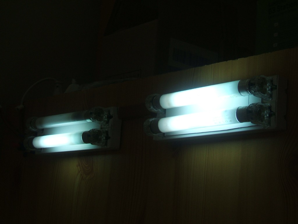

Postprzez Farel03 » 25 sierpnia 2016, 20:08
@litak1
Nie. Działają na układzie RC i w większej części zapala je zapłonnik na bazie triaka (na ciepło) .

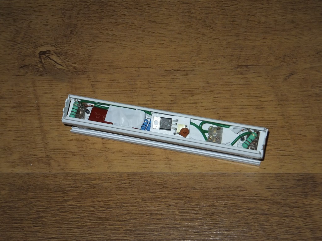

Jak wygląda taka oprawa z triakiem wewnątrz?

Postprzez Lampka » 25 sierpnia 2016, 21:08
W przypadku tych lampek spod sufitu, wszystkie zrobiłem z zapłonnikiem na bazie triaka, ze względu na mniejszą ich awaryjność (przy zwarciu bimetalu byłby kłopot z jego wymianą, bo musiałbym zdejmować całą listwę, a nie opłacało mi się robić otworów na wymienne ze względu na rozmiar gniazd). Ale na działce w domku zrobiłem podobną instalację z czwórkami i one pracują na bimetalach :) Mogę zrobić kiedyś filmik.
Trwałość tych czwórek jest dobra, ale zależy to od marki. Np. z tych rurek Narva CW jeszcze żadna mi nie padła, one są z dobrej serii (zapewne robione pod zamówienie przez Osrama, w Niemczech). Natomiast jeśli chodzi o P.Componentsy lub chińczyki no name, to one zwykle padają po 3-5 miesiącach, podobnie jak gdy zużywałem je na dławikach. Na kondzie 2uF rurki te są odpowiednio dociążone, ale nie przeciążone i odpalają na ciepło, pracując na prądzie dwukierunkowym (nie wyprostowanym). Odpowiednio dobrane rezystory szeregowo z kondem sprawiają, że rurka nie migota i świeci stabilnie.
Przy takich rurkach, zapłonnik bimetaliczny spełnia swoją rolę tak samo jak w układzie z dławikiem, gdyż takie rurki nie wymagają impulsu WN do startu.
FOX napisał(a):Jak wygląda taka oprawa z triakiem wewnątrz?
Wygląda jak każda oprawka w środku, z resztą wrzucałem już gdzieś te fotki na forum. Poniżej przykładowa fotka, którą zrobiłem w zeszłym roku, gdy zaczynałem konstruować te lampki. Od tamtego czasu trochę zmieniłem sposób zabezpieczania elementów, choćby poprzez zastosowanie rurek termokurczliwych zamiast taśmy izolacyjnej i dodanie kondensatora przeciwzakłóceniowego. W szereg z triakiem - podobnie jak w szereg ze starterem bimetalicznym - wstawiam zwykle dodatkowy PTC 33R, co chroni układ w przypadku awarii świetlówki lub zapłonnika i odcina go np. przy zwarciu.

tak się składa,że byłem przejazdem w Gliwicach i też zrobiłem fotki
TELAM - i wszystko jasne :D

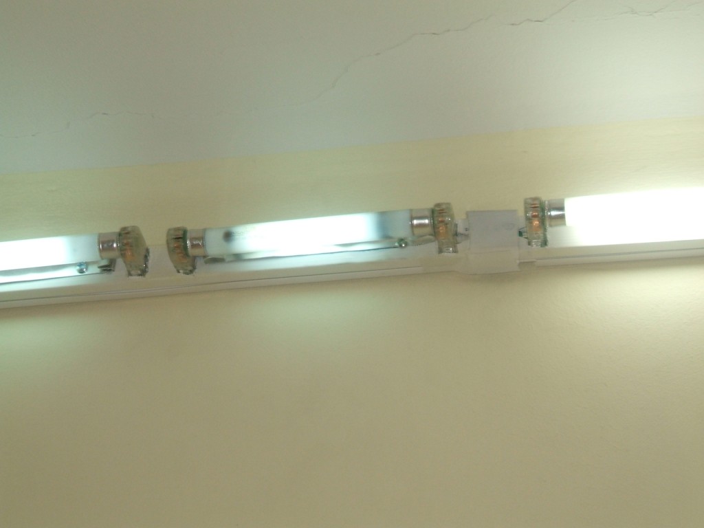

Postprzez FOX » 25 sierpnia 2016, 21:47
W oprawach na ścianie widać blaszane paski stykające się z trzonkami świetlówek, zapewne mają poprawiać zapłon. Są one wpięte dodatkowo do układu ?
