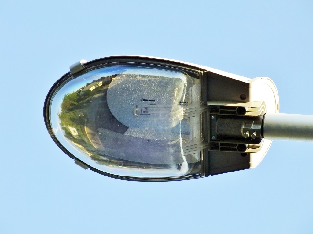

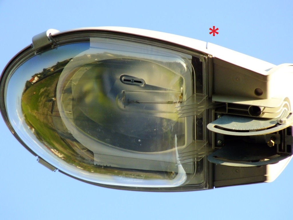

Postprzez famabud » 9 maja 2014, 09:28
Jaką moc mają te Malagi? 100W? Wolę się upewnić, ta informacja bardzo mi się przyda. ;)
