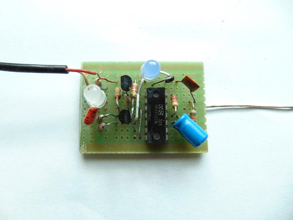

Kolejny wynalazek, czyli sonda logiczna TTL. Układ pochodzi z książki "Układy elektroniczne w praktycznych zastosowaniach".

Wygląda trochę ta sonda jak z epoki, stary scalak oraz kondensator Elwa:) prawdę mówiąc brakuje teraz takich książek i czasopism, choć wiele można znaleźć w necie ale miało to swój klimat, choć w tych czasach te układy wydają się przestarzałe, sam mam trochę młodych techników z lat 70 i 80tych i też były tam takie różne proste układy często bardzo praktyczne i mógł każdy je zbudować bo sa na elementach łatwo dostepnych, Ja kiedyś zrobiłem sondę CMOS w formie pisaka, na 5, 10 , 15V (tzn nie dosłownie pisaka bo trochę grubsza) EDW.

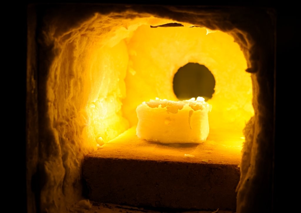

Testy pokrycia żaroodpornego wełny izolacyjnej które wytrzyma 1500-1600*C, bazuje na tlenku glinu, na tym zdjęciu jako klej użyłem krzemian sodu ( szkło wodne), akurat ten test się nie udał bo rozsypało się w czasie spiekania, dzisiaj testowałem inny skład z dodatkiem tlenku wapnia ( wapno palone) i ładnie się spiekło na twardą warstwę.

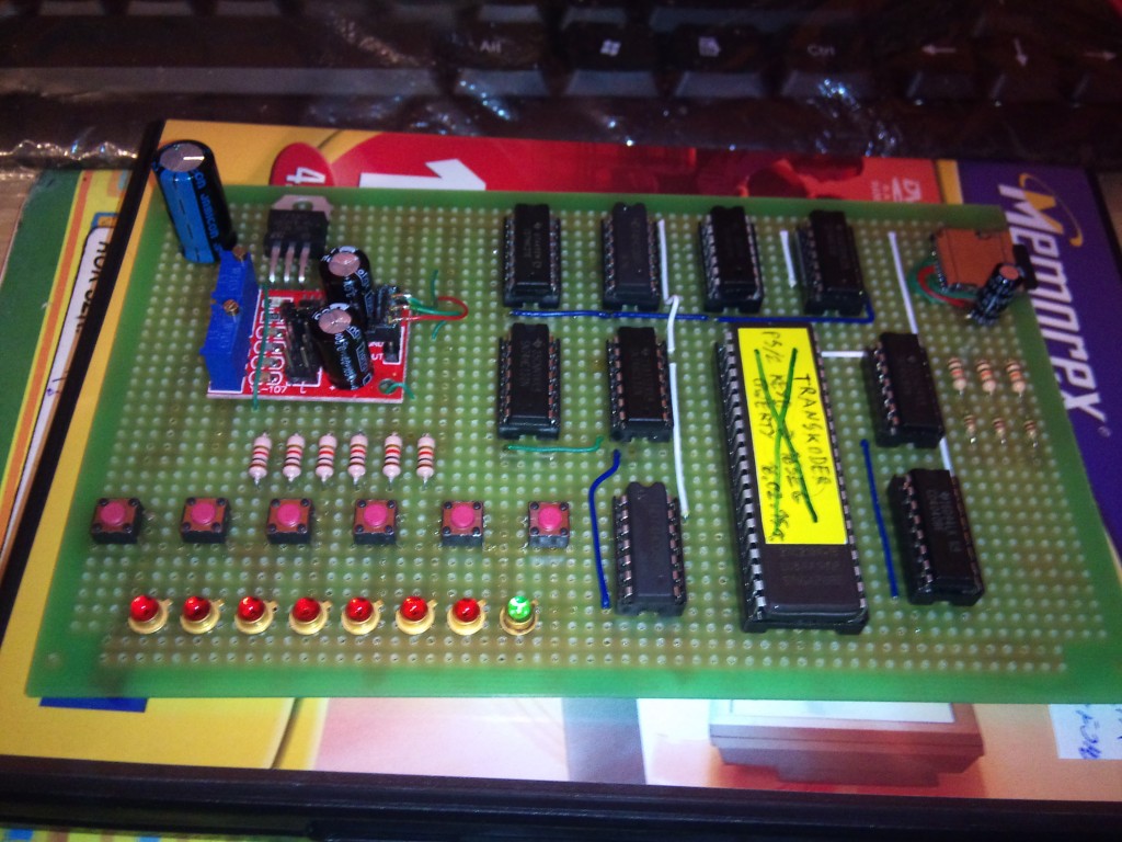

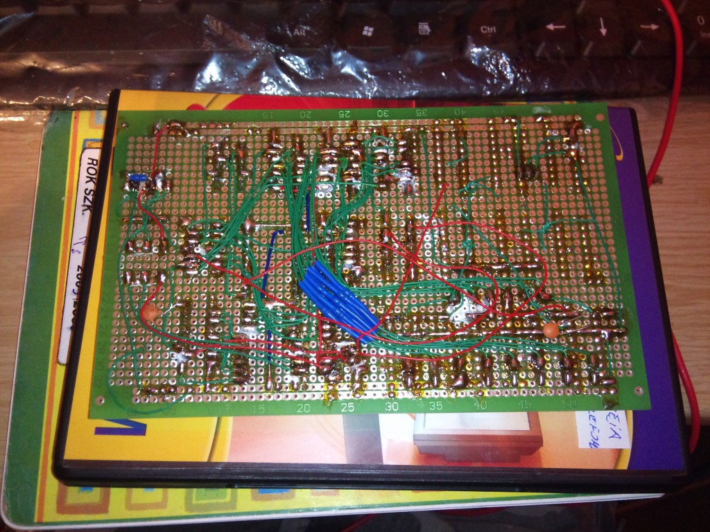

Teraz czas na mnie :mrgreen:
Przedstawiam tu wam mój projekt nad którym obecnie pracuję a konkretnie jego część. A projekt to odtwarzacz muzyki w stylu retro z układów 74HCxx i CD4xxx, wyjątkiem jest pamięć 27c210. :)
Obrazek Obrazek
Jest to wysyłacz komend i sygnałów sterujących-część odtwarzacza muzyki który będzie odtwarzał 8-bitowe wave'y z karty microSD. Poza tym na płycie jest zamontowane gniazdo karty pamięci i rezystory dopasowujące poziomy napięć, stabilizator zasilający kartę pamięci i tymczasowo zamontowany generator zegara na ne555.

No i to jest prawdziwe DIY, a nie te sławkowe wynalazki z książki ;)

Akurat do Sławkowego wynalazku nic nie mam bo może akurat mu był potrzebny :)
Projekt swój robię hobbystycznie i by się czegoś nauczyć. :)
Docelowo będzie jeszcze zbudowany układ licznika adresów na CD4040 i wysyłacza adresów który będzie wysyłał adresy szeregowo do wysyłacza komend a wysyłacz podstawi te dane do argumentu CMD17 i razem z komendą puści to do karty. No i prócz tego będzie trzeba zbudować odbiornik bloku danych z rejestrów przesuwnych, do tego DAC R-2R i wzmacniacz słuchawkowy z regulacją barwy. do tego licznik adresów będzie miał 31 wyjść kóre będą podpięte do LED'ów więc całość będzie ładnie świeciła :)

Pełen szacun dla konstruktora za udaną konstrukcję. Nieczęsto się buduje takie układy w dobie mikroprocesorów.
