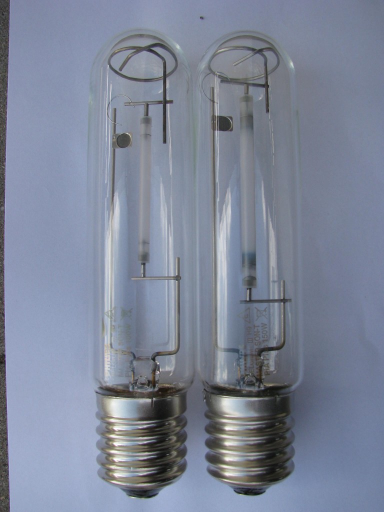

Nadmienię tylko, że to lampy o podwyższonej skuteczności świetlnej (PIA Plus), tam jarzniki są nieco cieńsze i dłuższe, to dodatkowo utrudnia identyfikację mocy źródła. :roll:

Porównanie lamp Philips SON-T Pia Plus 100W i SON-T Pia Plus 150W

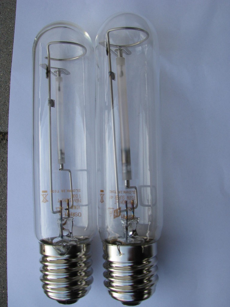

a tak lampy Osram NAV-T Super 4Y 100W i 150W
Jak się dobrze przyjżeć to lampa w Maladze jest NAV-T Super 150W 4 Y
