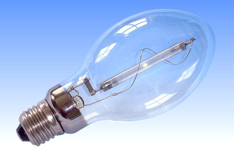

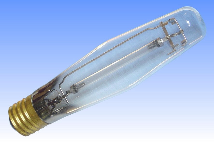

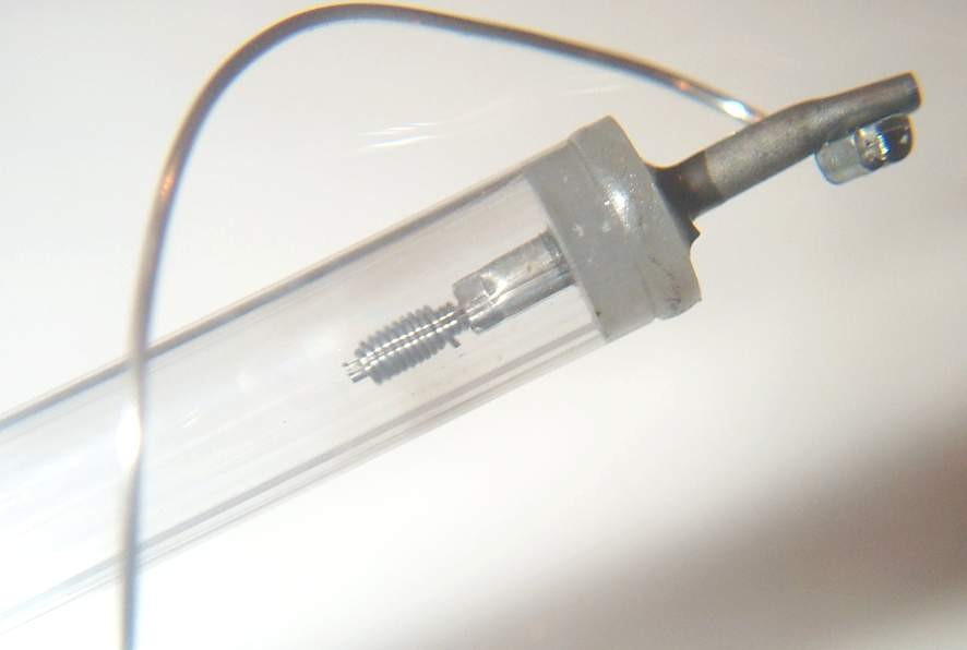

Były takie sodówki robione, jako początkowe wersje, gdy zaczęto tworzyć wysokoprężne wersje sodówek (niskoprężne istniały już dużo wcześniej, od czasów przedwojennych). Na początku stosowano jarzniki podobne, jak do lamp rtęciowych. Nie sprawdziło się to jednak na dłuższą metę ze względu na stosunkowo szybką degradację jarzników i inne ograniczenia. To były gdzieś lata 60-te. Potem technikę produkcji tych lamp usprawniano, a sporym przełomem było skonstruowanie jarznika z przeświecającej ceramiki, czyli w wersji znanej nam powszechnie i stosowanej od lat 70-tych aż do czasów obecnych.

Jeśli wierzyć naukowcom, w szczególności chemikom, kwarc eroduje w ekspresowym tempie w parach sodu, a sam sód ucieka więc soda nie mogłaby osiągnąć wymaganego ciśnienia. Między innymi dlatego w lampach metalohalogenkowych sodowo skandowych pojawiał się problem ucieczki sodu z jarznika, co wpływało na barwę światła.
Lampy sodowe wysokociśnieniowe, które mają oczekiwaną sprawność powstały dopiero gdy rozwiązano problem uszczelnienia jarznika z półprzezroczystej ceramiki. Tylko w ten sposób udało się zapobiec erozji przez sód, który w wysokiej temperaturze i solidnym ciśnieniu jest naprawdę reaktywny. Jeśli lampa sodowa miałaby mieć jarznik kwarcowy, musiałaby pracować przy ciśnieniu niewiele wyższym od lamp SOX, a zatem dawałaby tylko dublet sodowy plus być może kilka innych cienkich linii. Porównajcie to z widmem lamp sodowych wysokociśnieniowych - jest o wiele bogatsze.
Także poproszę o źródło, bo na pewno były to ciekawe doświadczenia.

Tylko że szkło kwarcowe potraktowane sodem metalicznym w temperaturze pracy lampy wysokoprężnej czernieje w ciągu kilku minut (nie mówiąc o korozji). Dlatego właśnie sodówy wysokoprężne były wynalezione dużo później niż niskoprężne.
Więc lamp albo nie było kwarcowych, albo były to lampy "chwilowe" :lol:
Początkowo robili prototypowe jarzniki ze szkła szafirowego(przezroczyste) czyli z monokrystalicznego tlenku glinu lecz było to bardzo drogie w produkcji i gdy opanowali dobrą przezroczystość polikrystalicznego tlenku glinu zaniechano wcześniejszej produkcji.
Lampko czekamy na jakieś materiały wszak to bardzo ciekawe co mówisz...

Raz widziałem nawet na lighting.gallery.net taką sodówkę, ale to było dość dawno temu i nie pamiętam, na której była stronie. Zdaje się, że był to model mniejszej mocy, aczkolwiek nie jestem pewien.

Ja w katalogu znalazlem artykul ze w General Electric bardzo dawno temu opracowali technologie przeswiecalnego tlenku glinu. Pisali tez ze General Electric produkuje lampy sodowe z jarznikami w ktorych sod gromadzi sie w specjalnych zasobnikach tylko na jednym z koncow jarznika co umozliwia lepszy start bo nie prowadzi do oblepienia elektrody i niemozliwosc uwolniena sie emitera coby skracalo zywotnosc lampy. Najprawdopodoniej pierwsze sodowy to byly 400W > bariera techonologiczna bylo stworzenie czegos co wytrzymaloby dzialanie sodu w temperaturz rzedu 700 stopni C. Wycofano sie tez z przepustu pradowego w postaci rurki niobowej (zblizona rozszerzalnosc cieplna do ceramiki polikrystalicznego tlenku glinu ). A dzis dostalem lampe HPL N Philips Made in China gdzie jarznik ma 3 elektrody . Jarznik jest czarny jak asfalt o 12 -tej w nocy i w srodku nawet cos grzechocze :lol:
