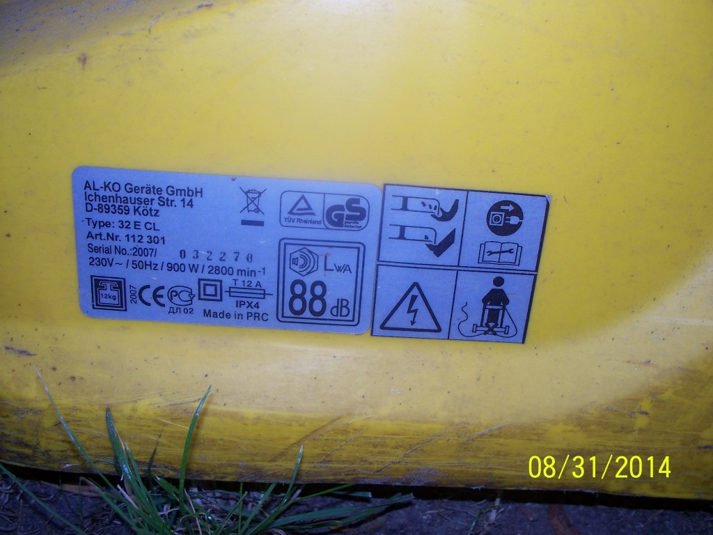

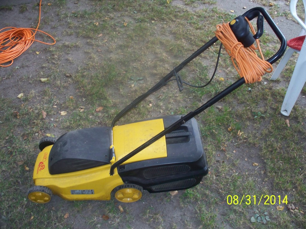

Watt napisał(a):Może to nie jest odpowiednie miejsce na takie pytanie, ale może ktoś się na tym zna. Otóż na działce używam kosiarki elektrycznej AL-KO 32E Classic. Kosiarka wyprodukowana w 2007 niestety zaczyna szwankować.

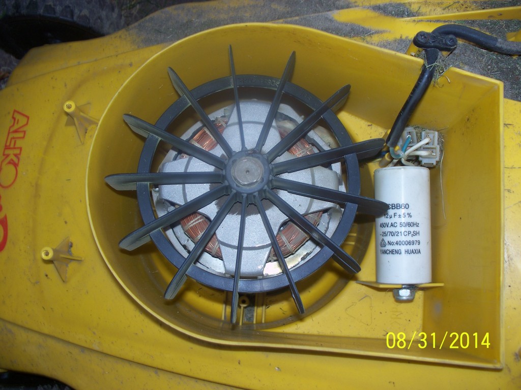

Silnik ma problem z zastartowaniem, tzn. tylko buczy i aby ruszył trzeba mu "pomóc", tzn. uderzyć czymś w nóż :twisted: Czasem jednak uda się jej zastartować, jednak nienaturalnie długo to trwa (ponad 5 sekund).
A oto silnik z kondensatorem:
Wujek - elektryk powiedział że to jest wyłącznie wina kondensatora (chiński badziew jak widać na fotce), ale nie jestem pewien. Czy to może być jakiś problem w samym silniku :?: Najpierw kupię kondensator nowy i założę, a wtedy się okaże czy działa. Jeśli nie będzie, to odwiozę kosiarkę do serwisu, bo nie zamierzam grzebać w silniku.
Czy przy silniku jest hamulec odśrodkowy (nóż po wyłączeniu zatrzymuje się od razu) ? Jeżeli tak, to on może blokować silnik przy starcie.
Re: Parę pytań do profesjonalistów
Postprzez Watt » 5 września 2014, 14:33
Tak ;)

No to nie znam się na tym za bardzo, ale może przeczyszczenie tego mechanizmu coś zdziała. Być może hamulec zwalniany jest przez elektromagnes. :roll:

Najpierw wymienię kondensator, i zobaczę co to da.

Wymieniłem kondensator. Kosiarka znów działa :D
