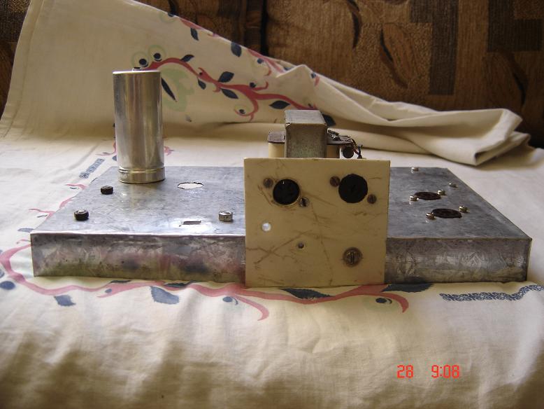

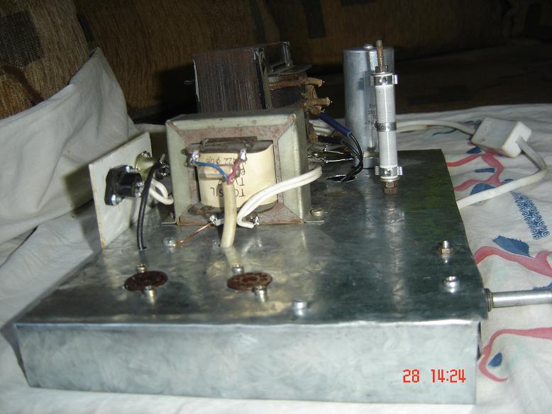

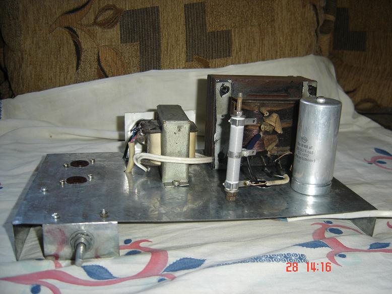

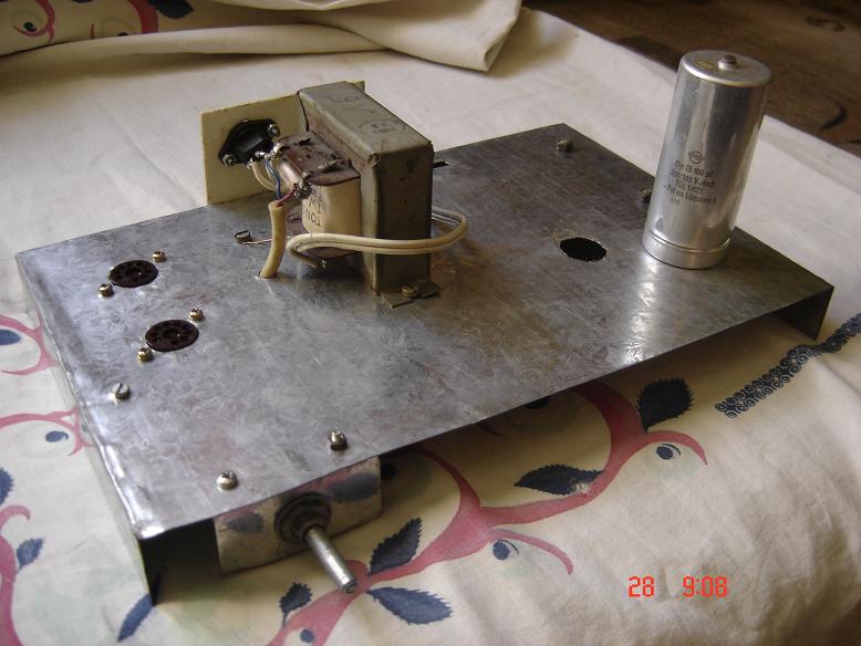

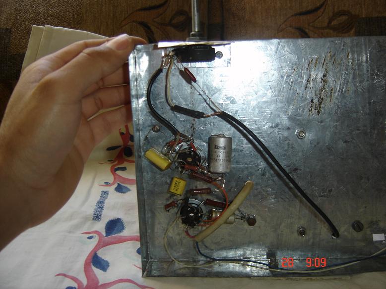

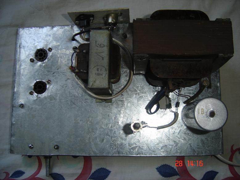

Moja kolejna konstrukcja. Jest to wzmacniacz lampowy na EF80 i EL84. Wzmacniacz jest już prawie gotowy, ale brakuje w nim jeszcze lamp.

pomysł pochwalam(bo ja lewy z elektro.)tylko te robaki...tzn,rezystory wyglądają jak by zostały zrobione amatorsko.

Pomysł montażu zapożyczony z pierwszych radioodbiorników lampowych, co akurat mnie nie dziwi. W tamtych czasach nie stosowano płytek drukowanych, a podzespoły lutowało się bezpośrednio do podstawek lampowych oraz specjalnych łączówek.
Pochwalam z wykonanie chassis, bo trochę ślusarki trzeba było tutaj wykonać.

Niezłe 8-) Jeszcze żeby dać obudowe było by super :P

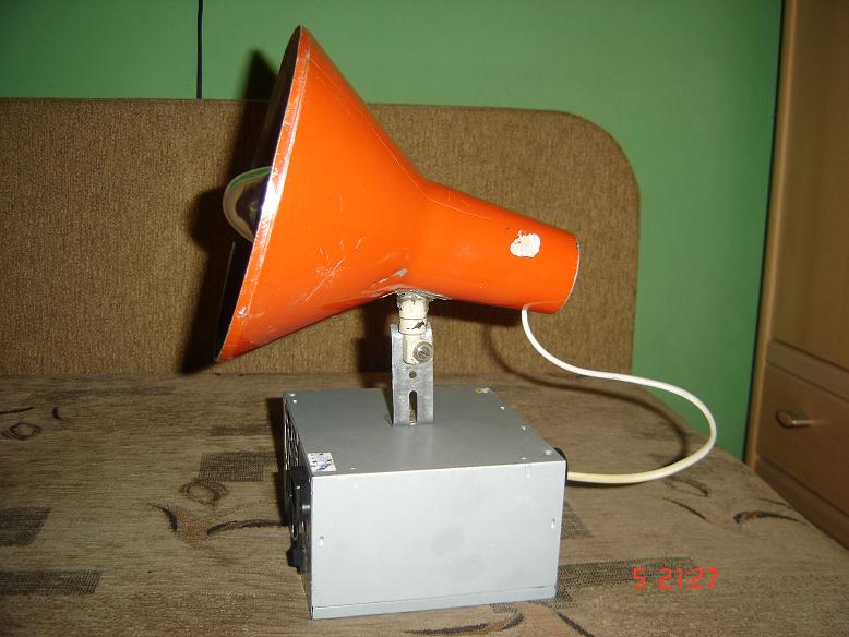

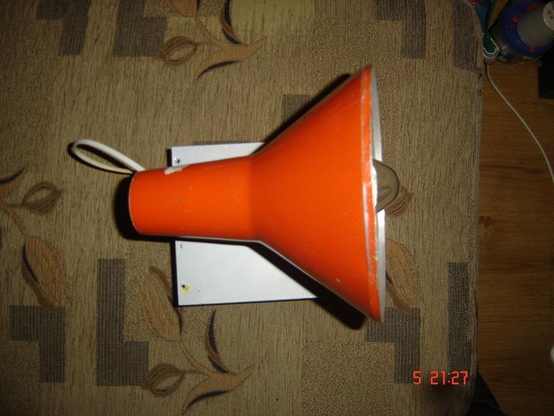

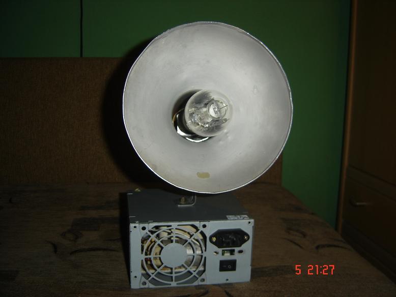

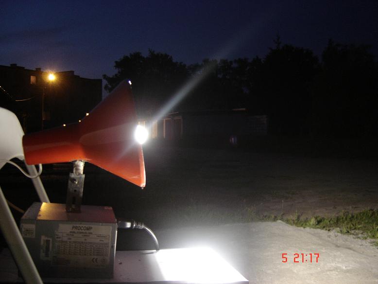

Ostatnio zbudowałem Metalohalopak ze złomu.

Przynajmniej jakieś sensowniejsze zastosowanie obudowy chinskiego zasilacza :mrgreen:
Jaką to ma moc :?:

Tak, ja bym jeszcze w przyszłości pomyślał nad zastosowaniem lampy prostowniczej serii EZ (EZ80/6V4 ?). Po pierwsze da miękki start napięcia anodowego, po drugie będzie w pełni zgodne z technologią tamtych czasów. Do tego oko magiczne EM80 lub EM84. Sławku dlaczego EF80 a nie ECC?
Mój kolega nadal zastanawia się nad wzmacniaczem na jeszcze starszych lampach, wskaźnik wysterowania to byłby 6E5C. Jak znam życie, to prędzej te lampy całkiem znikną niż on zrobi ten wzmacniacz.

ciekawy wynalazek, nie mniej całkiem dobry jest też mój pomysł z wykorzystaniem halopaka 1kW a przynajmniej praktyczny( jak dla mnie)
