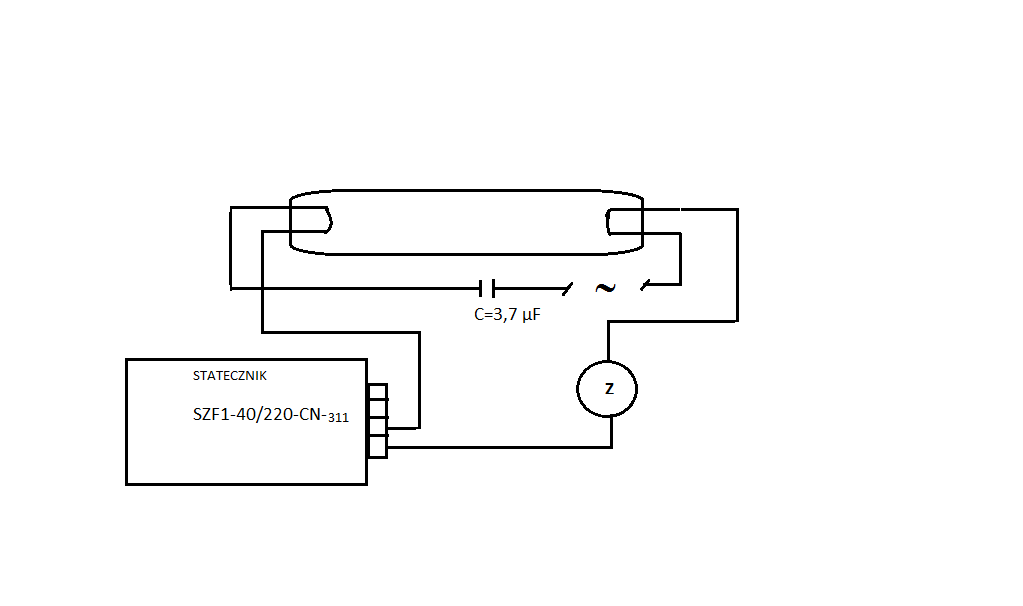

W najbliższym czasie natrafiłem na statecznik indukcyjny o schemacie połączeń zamieszczonym poniżej , podłączyłem go jak zwykły statecznik (np.: FL-4000) i po włączeniu świetlówka została uszkodzona. Czy istnieje możliwość,że statecznik jest uszkodzony i to jest przyczyną uszkodzenia świetlówki ?

Postprzez matit1 » 24 kwietnia 2015, 09:32
Tak powinno być podłączone. Żeby sprawdzić statecznik najprościej to połącz go szeregowo z żarówką np. 100W. Jeśli zaświeci się pełną mocą to statecznik na złom. Jeśli będzie się słabo świecić to statecznik powinien być ok. Proponuję żebyś wrzucił tu zdjęcie tego statecznika to będzie widać dokładnie co to jest.

Filip napisał(a):W najbliższym czasie natrafiłem na statecznik indukcyjny o schemacie połączeń zamieszczonym poniżej , podłączyłem go jak zwykły statecznik (np.: FL-4000) i po włączeniu świetlówka została uszkodzona. Czy istnieje możliwość,że statecznik jest uszkodzony i to jest przyczyną uszkodzenia świetlówki ?
[schemat

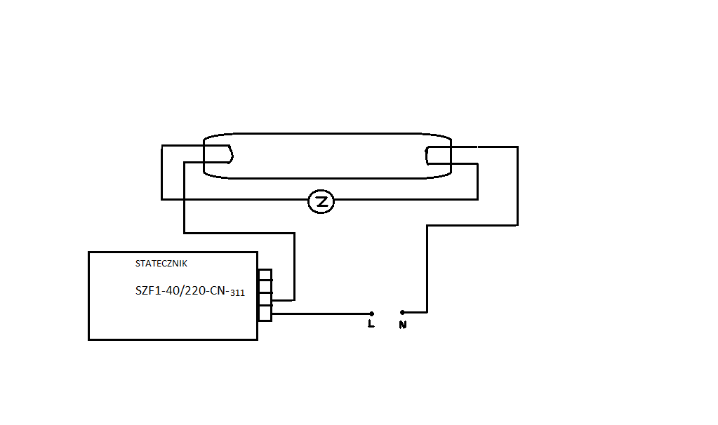

Jeżeli dobrze widzę, to źle wykonałeś układ połączeń. Jest to statecznik jest z czterema wejściami, czyli wszystkie one powinny zostać wykorzystane, a jeżeli chcesz wykorzystać tylko dwa zaciski to musisz pamiętać, aby wybrać właściwe. Z tego co widzę, to dławik podpiąłeś akurat tymi wejściami, które jedynie ułatwiają łączenie układu zapłonnika, powinieneś jeszcze do tego wykorzystać te dwa wolne wejścia na dławiku i pod nie podpiąć świetlówkę. W tym układzie połączeń, który stworzyłeś, rura podłączona jest jedynie przez ten kondesatorek 3,5 uF, który tam wstawiłeś i zapewne popłynął przez nią zbyt duży prąd. Pokombinuj w ten sposób, to będzie dobrze. Dławik możesz oczywiście sprawdzić, chociaż jeżeli to jeden z tych ode mnie, to na bank jest ok, bo wcześniej były już one sprawdzane.
W jaki sposób uszkodziła się rura?
