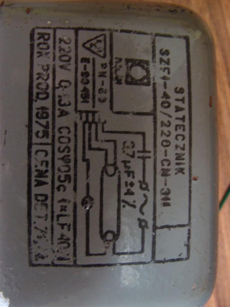

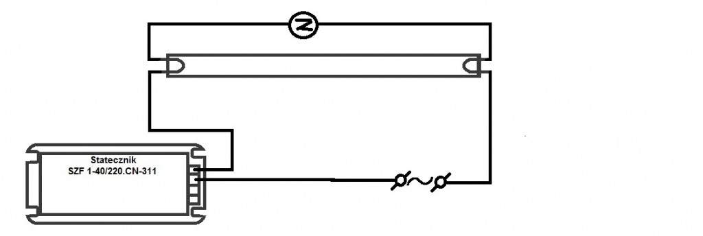

Mam taki statecznik. Pod złe zaciski podłączyłeś świetlówkę. Ale, zanim podłączysz świetlówkę to przetestuj stateczniki…
Poprawiony schemat podłączenia:
Na stateczniku masz narysowany schemat:

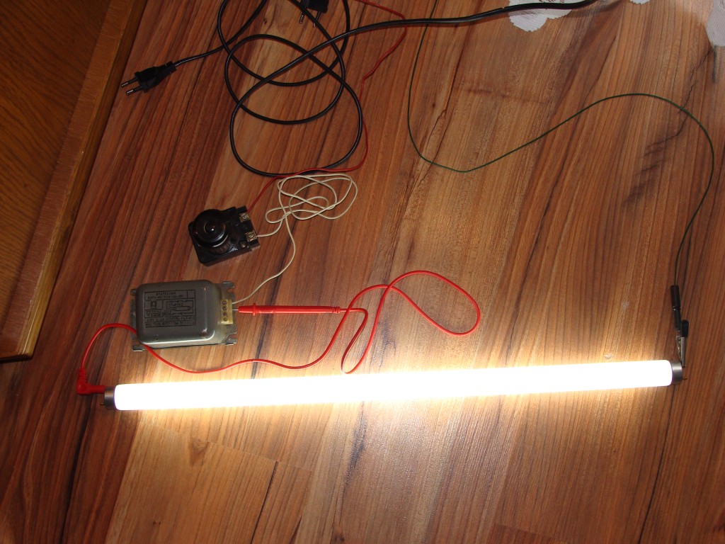

Aby, nie było, że nie działa: :)
Dla testu odpaliłem na nim świetlówkę 18W :twisted: (nie chciało mi się schodzić do piwnicy po świetlówkę 36/40W :) )
