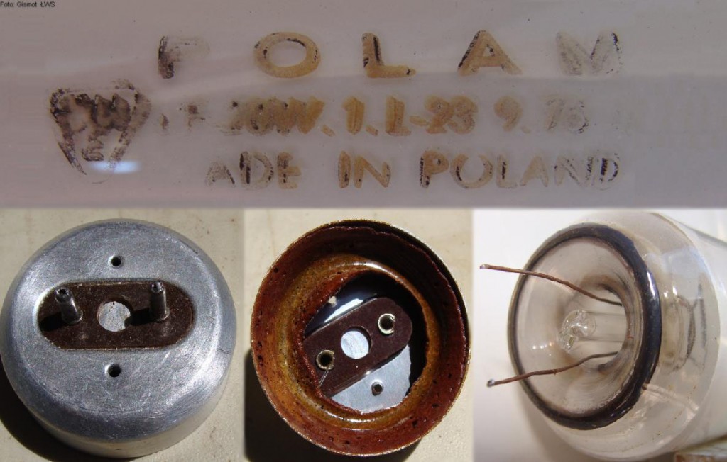

Jaki klej polecacie, do przyklejenia aluminiowego trzonka do świetlówki T12?
Gismot
Posty: 881
Re: Parę pytań do profesjonalistów
Postprzez toomm40 » 21 lipca 2015, 15:38
jeśli dobrze przylega , to ja kleiłem klejami typu "kropelka" ,"super glue" itp. ale nie zawsze trzymało , bywało ,ze odklejało się , niestety
niech jeszcze Kolega Lumix26 się wypowie, słyszałem,że jakimś silikonem można ...

Postprzez Gismot » 21 lipca 2015, 16:24
toomm40 napisał(a):jeśli dobrze przylega , to ja kleiłem klejami typu "kropelka" ,"super glue"
Niestety trzonki oczyściłem z starego kleju (a klej był bardzo kruchy...).
te kleje odpadają.
toomm40 napisał(a): słyszałem,że jakimś silikonem można ...
Też myślałem nad sylikonem np. uniwersalnym lub nad butaprenem.

Postprzez Whites86 » 21 lipca 2015, 17:10
te kleje odpadają.
butapren się kompletnie do tego nie nadaje, to nie jest spoiwo plastyczne
najlepiej użyj sylikonu wysokotemperaturowego ;)

Postprzez IndustrialStalker » 21 lipca 2015, 17:24
Myślę że najłatwiej dostępny i tani, z tych które warto jest przetestować. Jest klej montażowy. Sprzedawany w tubach pistoletowych. Taki "żółty" i śmierdzi trochę jak butapren. Zresztą nawet rekomendowany sposób klejenia jest do klejenia butaprenem podobny. Ale do stosowania jako wypełniacz się nadaje. Tylko w takim zastosowaniu bardzo długo schnie. Piszą że to na bazie kauczuku.

Postprzez lumix26 » 21 lipca 2015, 18:12
Silikonem lub klejem do metalu i szkła- dobrze się trzyma

Postprzez bartek380V » 23 lipca 2015, 21:26
lumix26 napisał(a):Silikonem lub klejem do metalu i szkła- dobrze się trzyma
A co z rozszerzalnoscia cieplna kleju ?

Postprzez Lampka » 24 lipca 2015, 22:23
Ja podklejałem z reguły kropelką i trzyma się dobrze, tylko najlepiej dobrze oczyścić wcześniej krawędzie trzonka i rurę.
