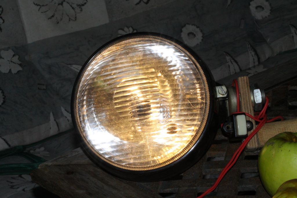

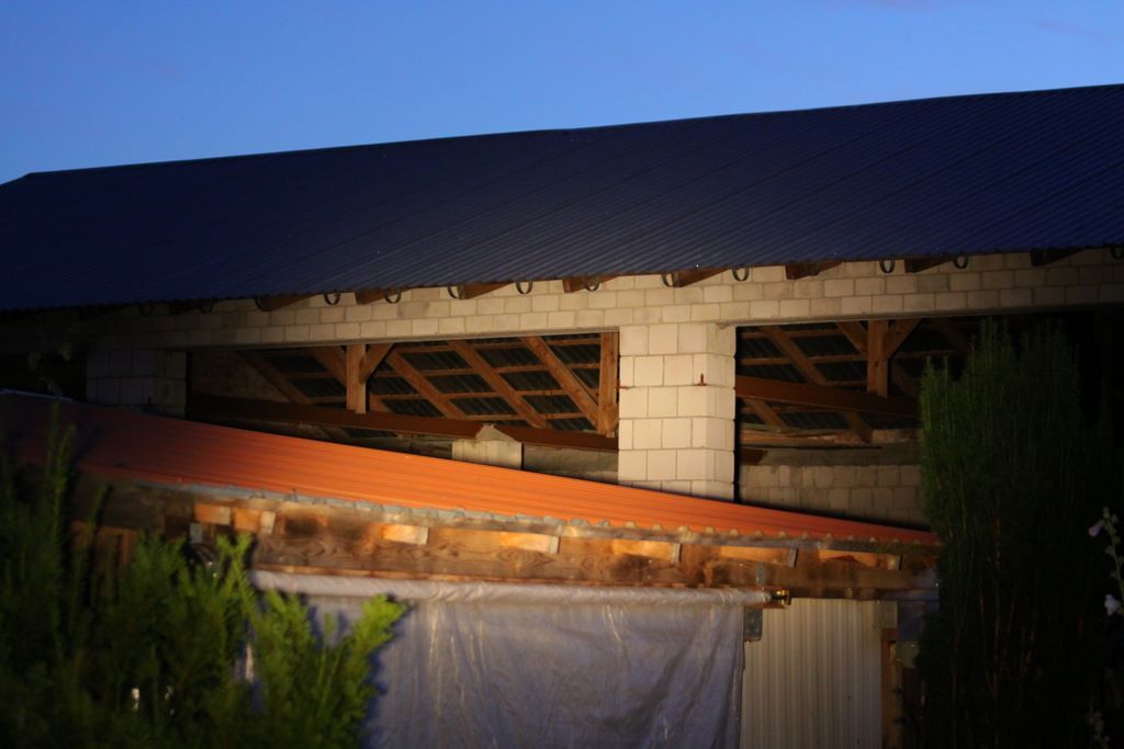

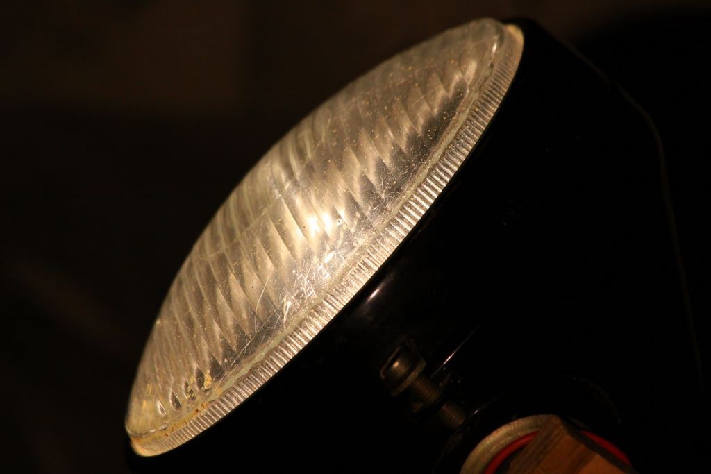

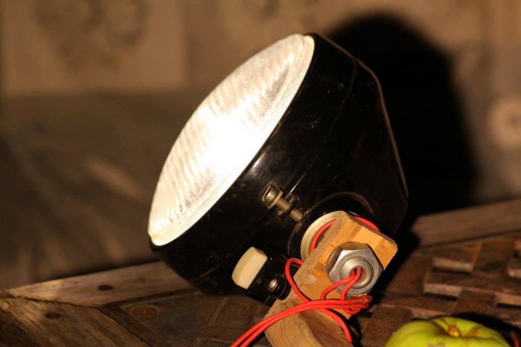

Dawno temu postanowiłem zrobić szperacz. W starą oprawe od ciągnika obsadziłem H4
a tak to świeci

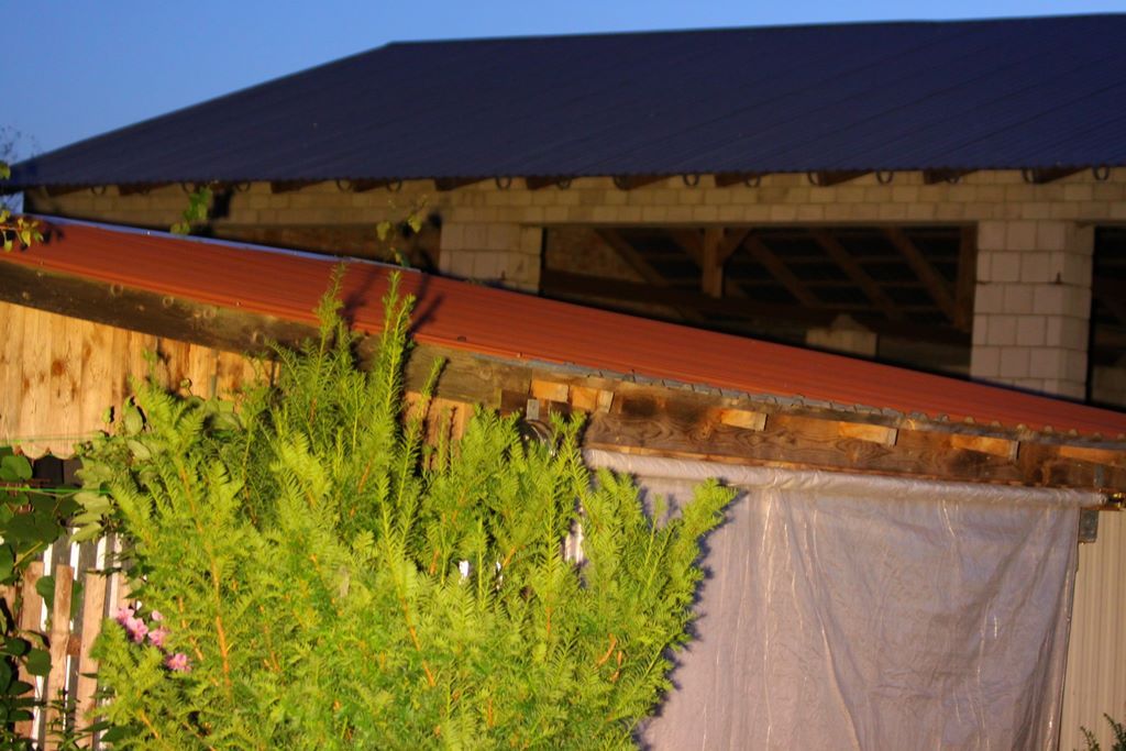

nie jest to jakaś olbrzymia ilość światła, ale w porównaniu do stosunkowo wąskiej oprawy Lival Mini, światło jest fajnie skupione. Lival Mini (35W MH) świeci tak (zdjęcia na tych samych nastawach aparatu, ten sam czas i przysłona).
Jak będe miał trochę więcej czasu, to obsadzę w tym szperaczu CDM-T 150W.

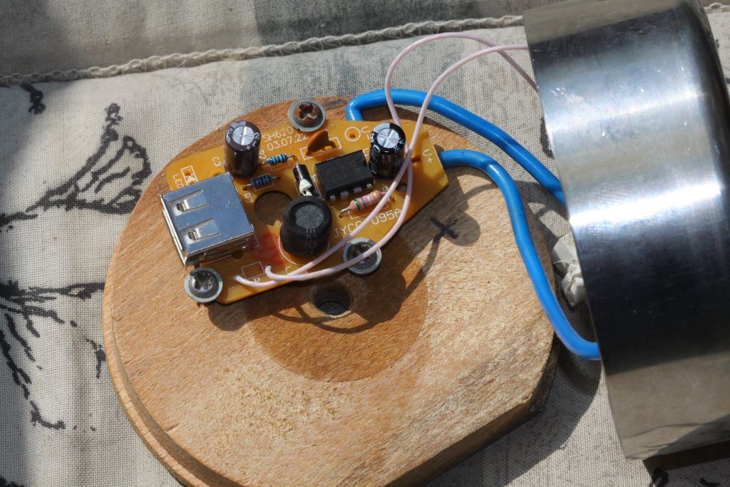

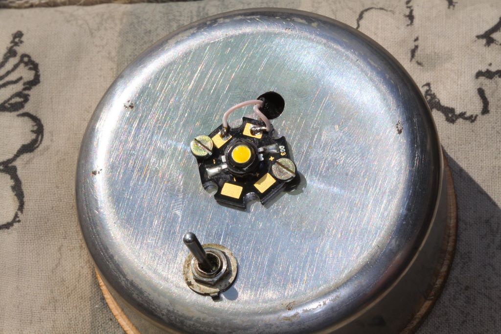

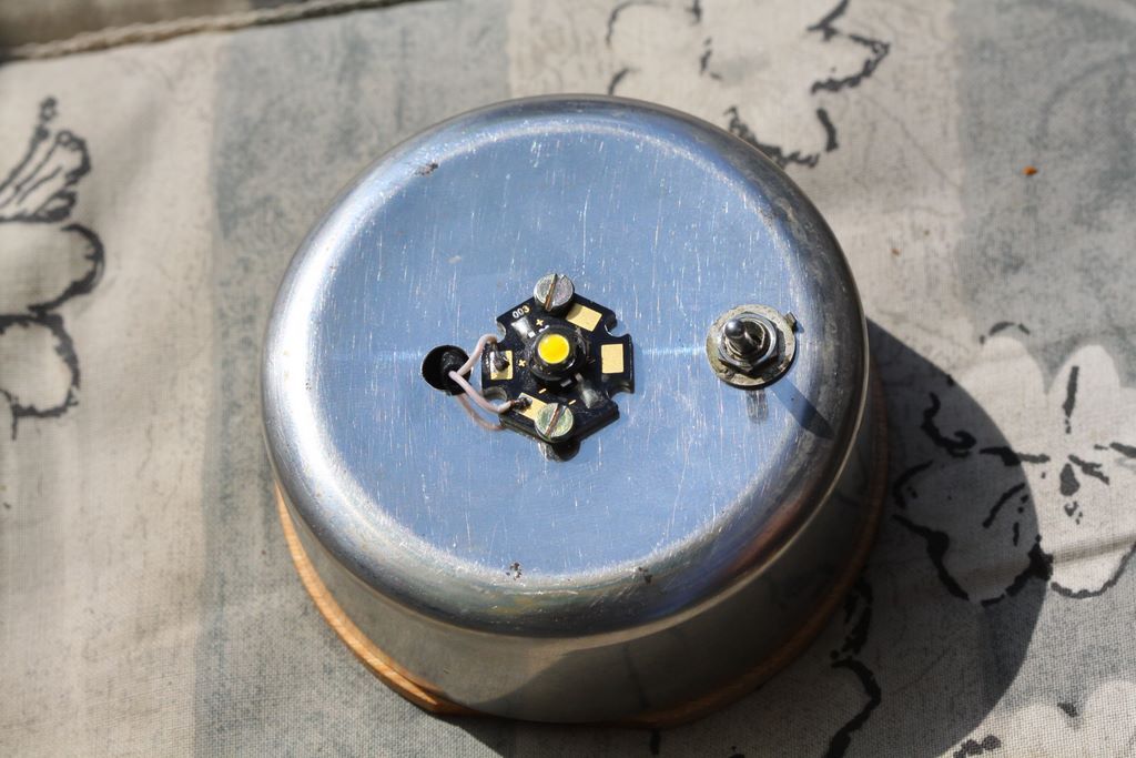

Drugim projektem, świeżo ukończonym, jest mała lampka nazwana kubkówką (skoro jest keksówka, to może być i kubkówka) - ma ona posłużyć zamiast starej matowej plafoniery na 12V , oryginalnie na żarówki rurkowe). Ponieważ żarówki pobierają od groma prądu w porównaniu do diodek, zastosowałem LED mocy. Na razie 1W.
Obudowa powstała z denka od starego nierdzewnego kubka:

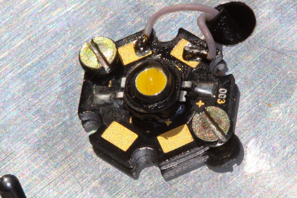

Po wytoczeniu denka z odpowiedniego drewna (zostanie porządnie zakonserwowane), wystarczyło dopasować do obciętego kubka, na denku zamocowałem starą ładowarkę USB, w której obniżyłem napięcie z 5V do około 3,6V, z diodą dałem szeregowo rezystor 1Ω.
Diodę przykręciłem śrubami w taki sposób, by obudowa (czyli niezłomne denko od kubka) posłużyła za radiator.
Jeśli się sprawdzi, w nowej wersji "kubkówki" założę diodę 3W albo 5W razem z jeszcze lepszym układem zasilającym.
