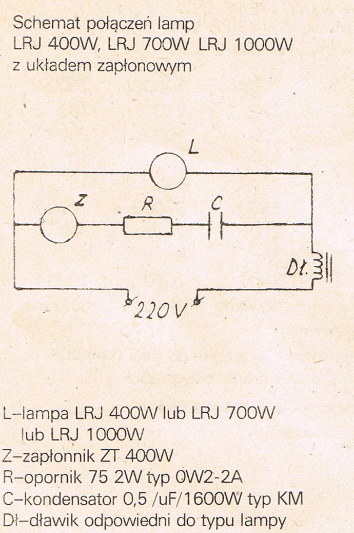

Da radę ktoś mi tu podesłać oryginalną "kartkę" układu zapłonowego ZLM ? Potrzebuję ją, a wyszukiwarka oczywiście milczy :?

Postprzez MercuryFenix » 9 września 2015, 19:44
Dzięki wielkie ! :)
