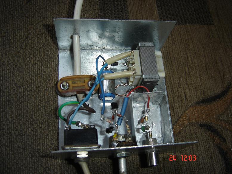

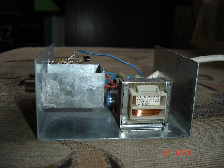

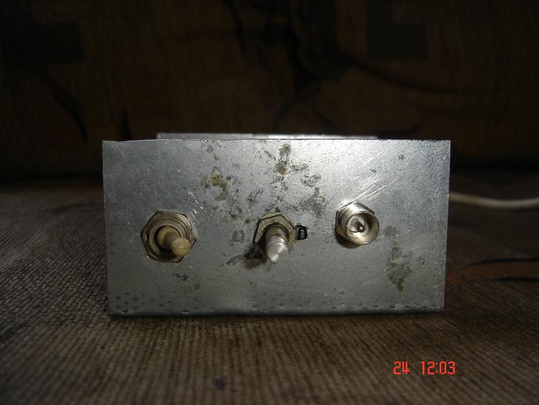

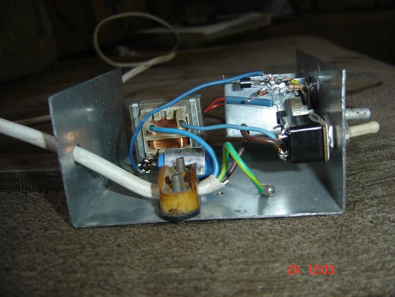

Mój kolejny wynalazek. Jest to prosty generator szumu wielkiej częstotliwości. Urządzenie jest jeszcze nie skończone, ale już działa.
Re: DIY [czyli zrób to sam]
Postprzez amisiek » 24 października 2011, 15:40
Sławku bardzo dobry pomysł, ja dodałbym jeszcze kondensator przepustowy przy przejściu czerwonego przewodu przez ekran. Jaka dioda tam szumi? Zenerka? Do czego tego używasz, czyżby do strojenia odbiorników?
Postprzez slaweklampy » 24 października 2011, 15:46
Urządzenie przeznaczone jest do strojenia odbiorników radiowych na najmniejszy współczynnik szumów i do ogólnego sprawdzania poprawności działania. Szczególnie przydatne jest do strojenia odbiorników UKF na pasma amatorskie.

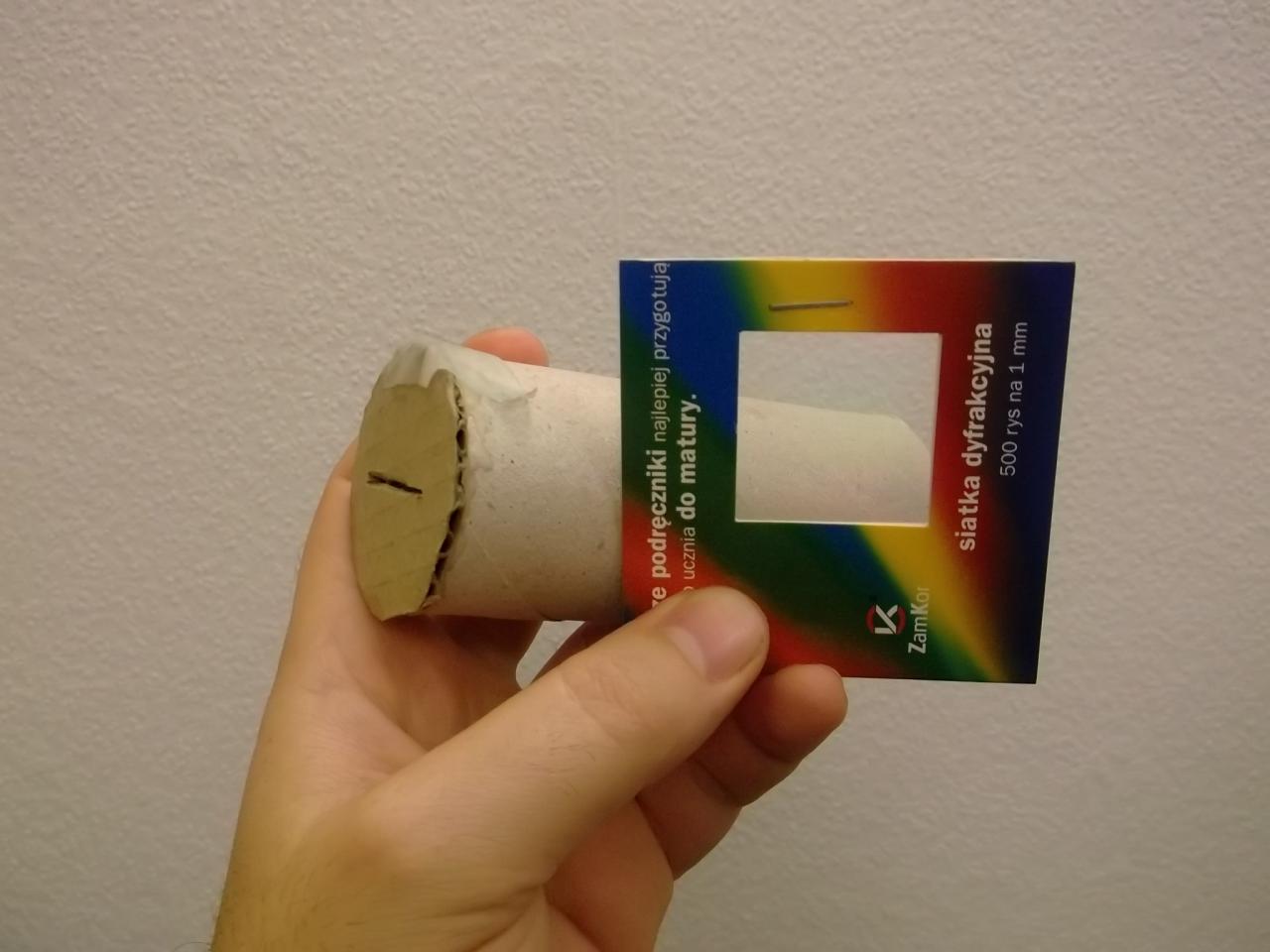

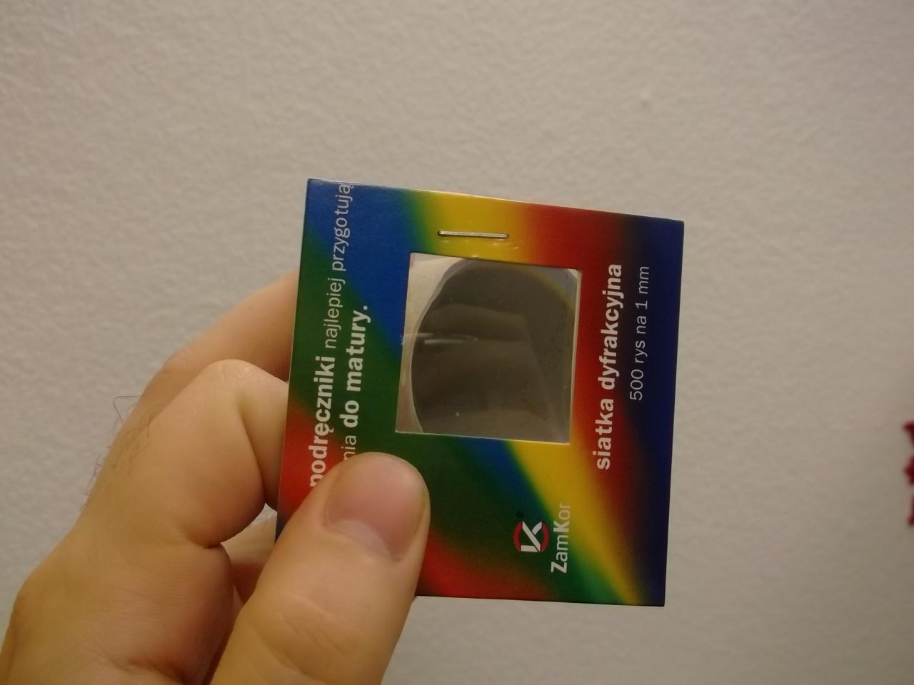

Przedstawiam Wam najprostszy spektroskop. Prymitywny. Ale działa!
Wystarczy wziąć tulejkę kartonową po papierze toaletowym, zatkać ją z jednej strony kartonem, w którym wycinamy cieniutką szczelinę. Od precyzji wycięcia tej szczeliny zależy jakość obrazu. Mi nie wyszło zbyt dobrze, w następnej wersji poprawię.
Trzeba nabyć siatkę dyfrakcyjną 500 linii/mm (kosztowała poniżej 20zł na Allegro) i przystawić po drugiej stronie szczeliny
A potem już tylko patrzeć na źródła światła :)
Wyniki będą niebawem w osobnym wątku. Naprawdę widać różnicę :D
