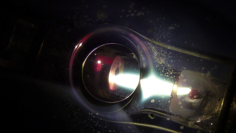

mam pytanie czy takie wyładowanie jest prawidłowe zawsze myślałem ze jest od elektrody do elektrody a tu jest troche inaczej

chyba nie zabardzo prawidłowe :)

Postprzez lumix26 » 17 października 2015, 20:00
Whites86 napisał(a):chyba nie zabardzo prawidłowe :)
to jak ona działa i jak to możliwe ze trzyma wyładowanie na tej tzw podkładce :?:

Postprzez Whites86 » 17 października 2015, 20:03
przyjrzyj się tej nieaktywnej elektrodzie ;) widać wyładowanie do słupka podtrzymującego ten talerzyk, tam tkwi problem, bo albo jest to ze sobą zwarte, albo na tyle blisko siebie że prąd przeskakuje obok i za elektrodę robi właśnie ten talerzyk

Postprzez lumix26 » 17 października 2015, 20:06
zwarte nie jest ale chyba za blisko ,ciekawe jak to by wyglądało gdyby była używana normalnie co by się działo z takim talerzykiem po czasie

Postprzez MRP200 » 17 października 2015, 23:21
Zwróćcie uwagę, że lampy spektralne, takie jak prezentowana HgE, nie są lampami przeznaczonymi do trwałego użytkowania. Ich żywotność liczona jest często raptem w setkach godzin świecenia.

Postprzez litak1 » 18 października 2015, 02:31
Ewidentna wada fabryczna, może gdybyś umiejętnie postukał to separator się trochę przekręci i przestrzeń między wspornikiem a elektrodą wydłuży się na tyle, że wyładowanie przybierze właściwą postać. Po takim używaniu bardzo szybko zniszczy się ten otwór i zaczerni Ci się jarznik, zresztą lampka służy tylko do celów pokazowych, zatem nie będzie miało specjalnie znaczenia
