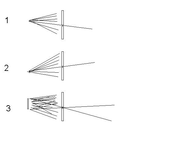

A ze szczelinami, to czy wystarczy jedna, czy muszą być dwie?
Myślę, że jak jest jedna, to jak skierujesz na świetlówkę, to widmo będzie rozmyte, problem przedstawia załączony obrazek:
1. Źródło punktowe w pewnym położeniu
2. Źródło punktowe w innym położeniu zmienia kierunek biegu wiązki
3. Źródło podłużne (niepunktowe) powoduje, że wiązka jest szersza
Druga szczelina za pierwszą eliminowałaby powyższy problem, ale wtedy tubę należałoby skierować dokładnie na źródło, żeby cokolwiek zarejestrować

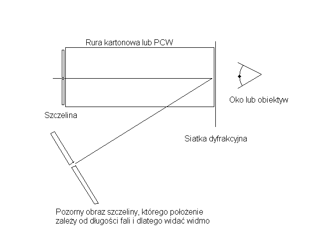

Mnie też interesowało zbudowanie spektroskopu.
Myślałem o pryzmacie, ale tutaj wydaje mi się, ze Amisiek przedstawia projekt jeszcze prostszy od mojego, jakim było przepuszczenie światła przez wąską szczelinę, a potem przez pryzmat i skierowanie wiązki bezpośrednio na matrycę światłoczułą (aparat fotograficzny bez obiektywu z długim czasem ekspozycji). Projekt nigdy nie został zrealizowany, ale tutaj rzeczywiście byłyby potrzebne dwie szczeliny, żeby nie tylko wąskie światło dostać, to jeszcze pod odpowiednim kątem.
Czy budowa i działanie jest takie, jak na poniższym obrazku? Wygląda na to, że tak, ale chciałbym się upewnić. Jeżeli tak, to faktycznie wystarczy jedna, bo tutaj jest jakby obserwacja podświetlonej szczeliny.

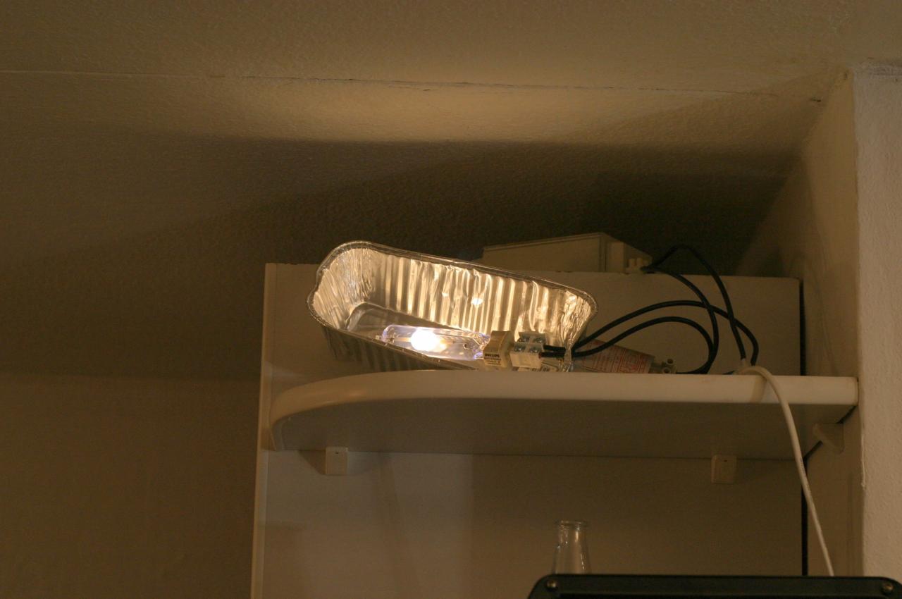

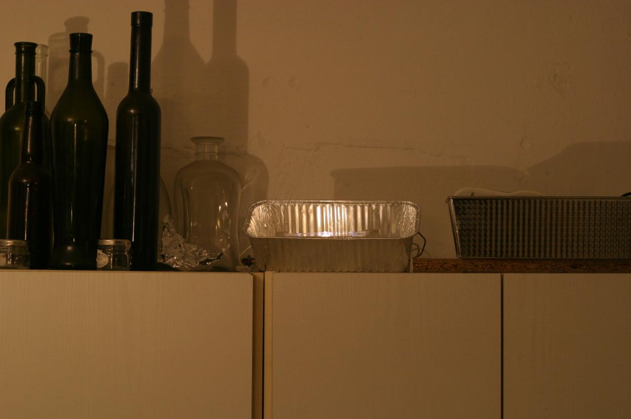

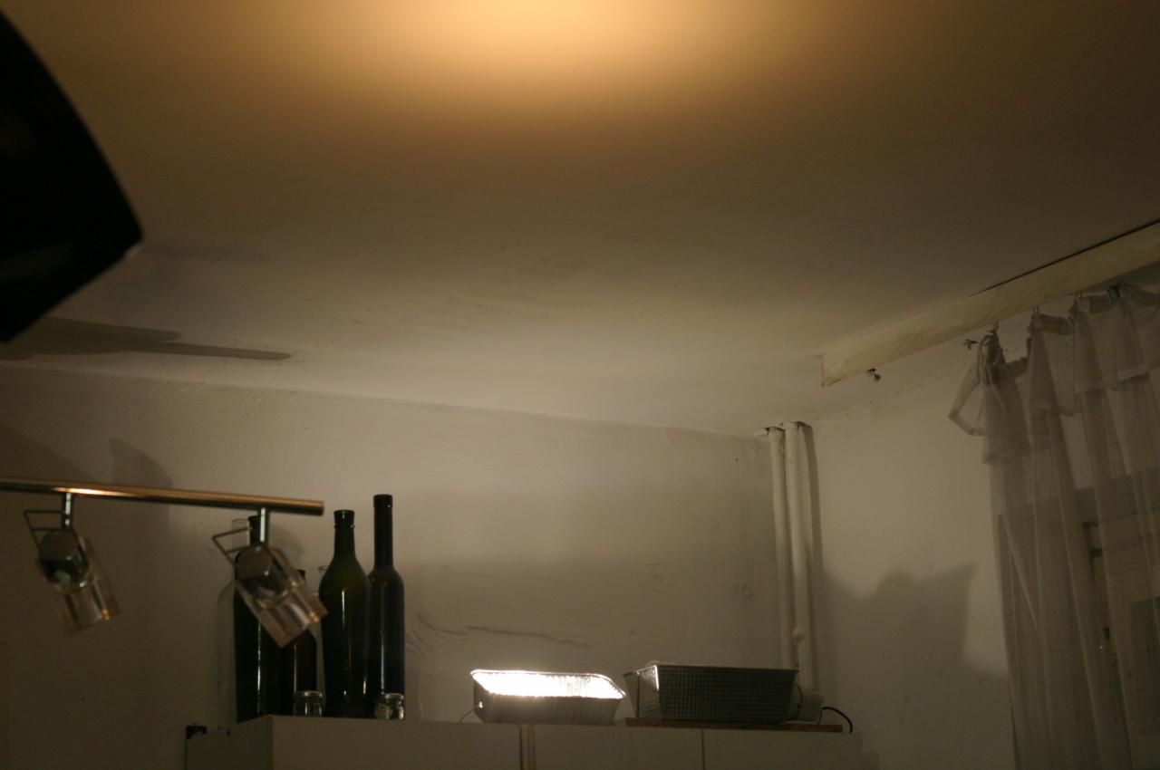

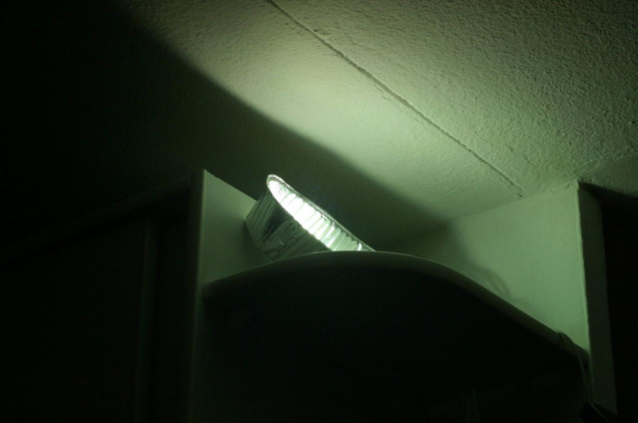

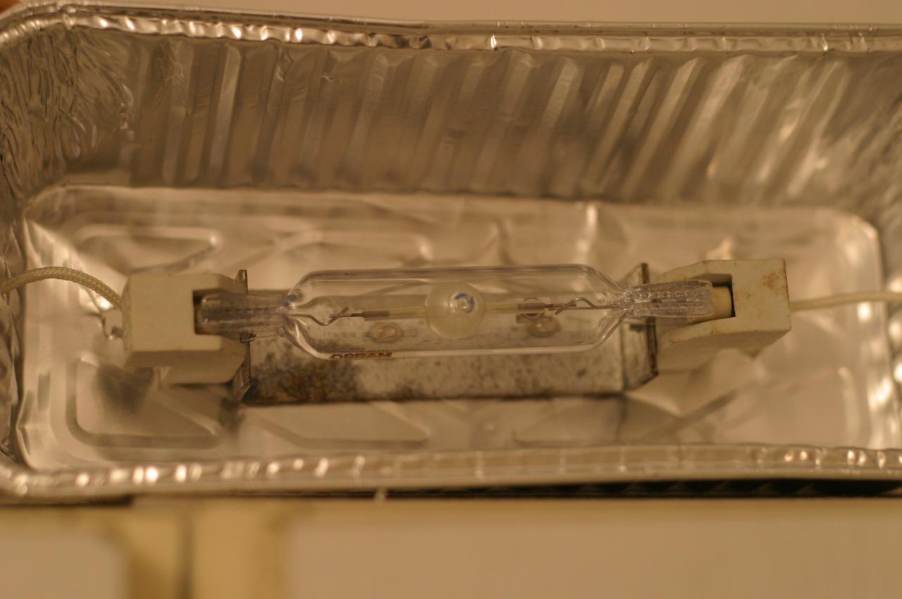

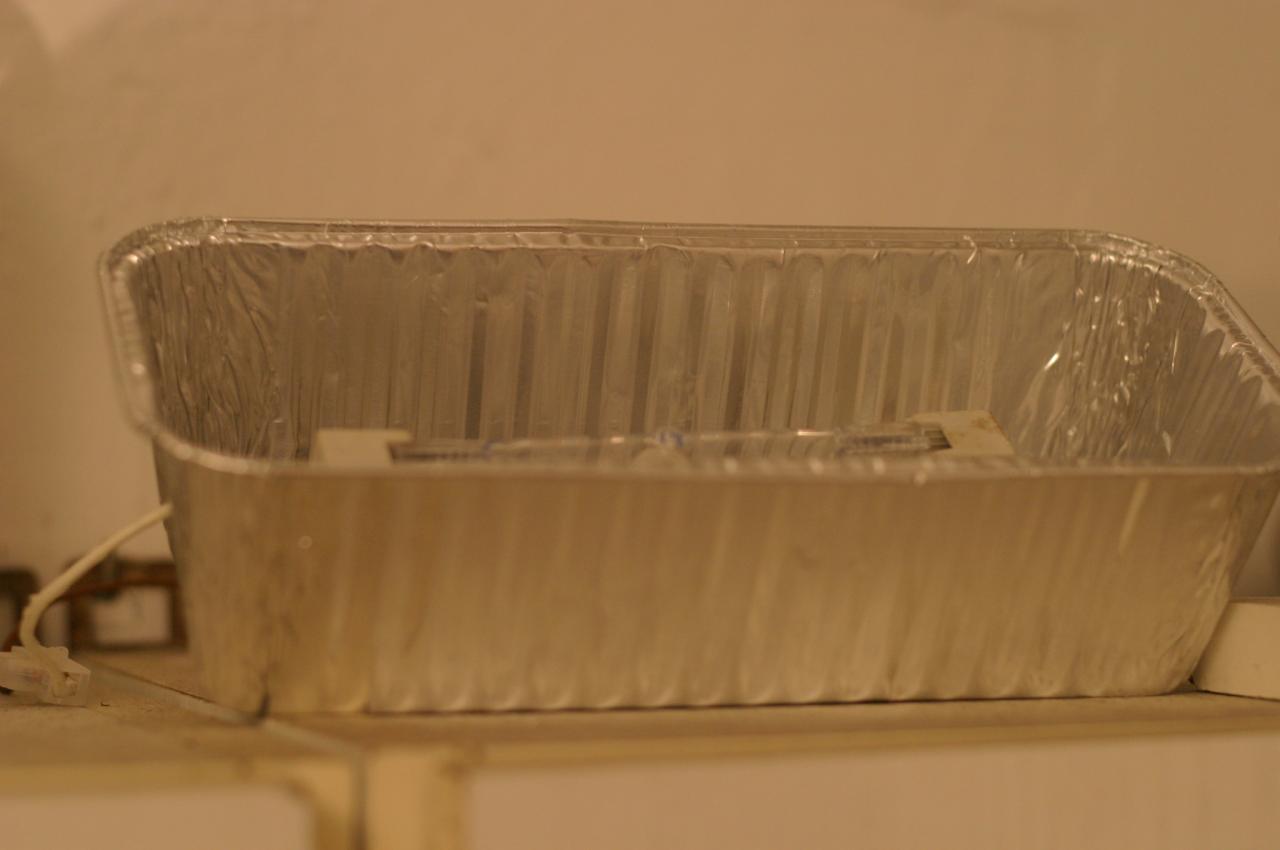

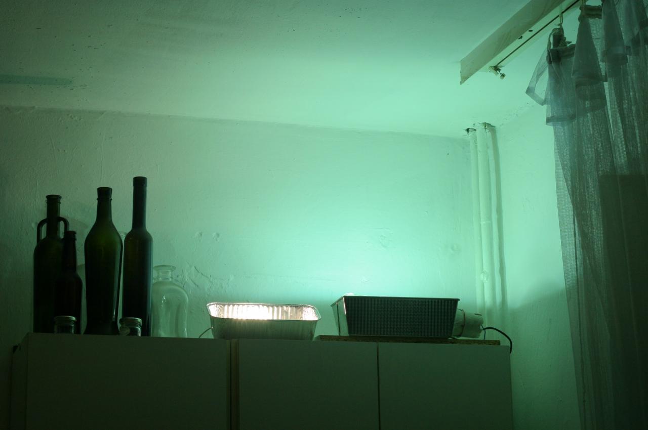

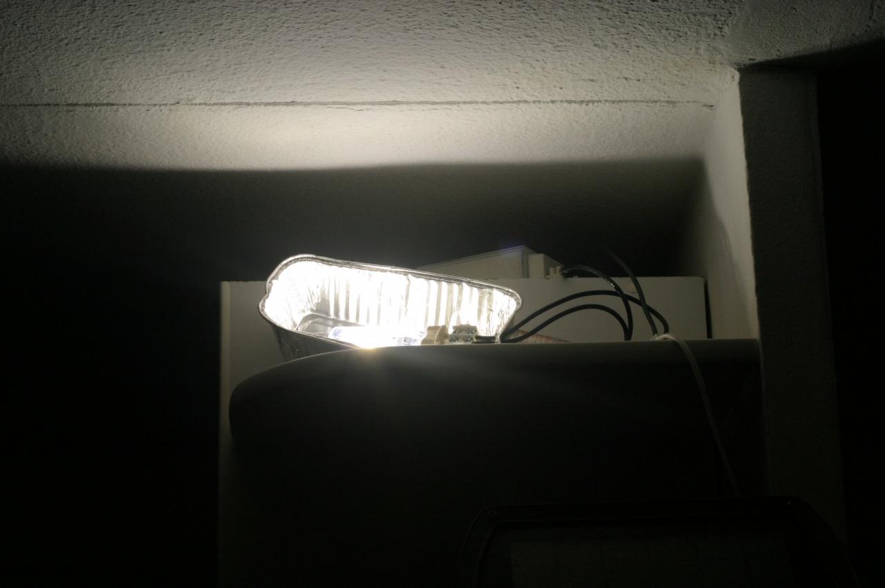

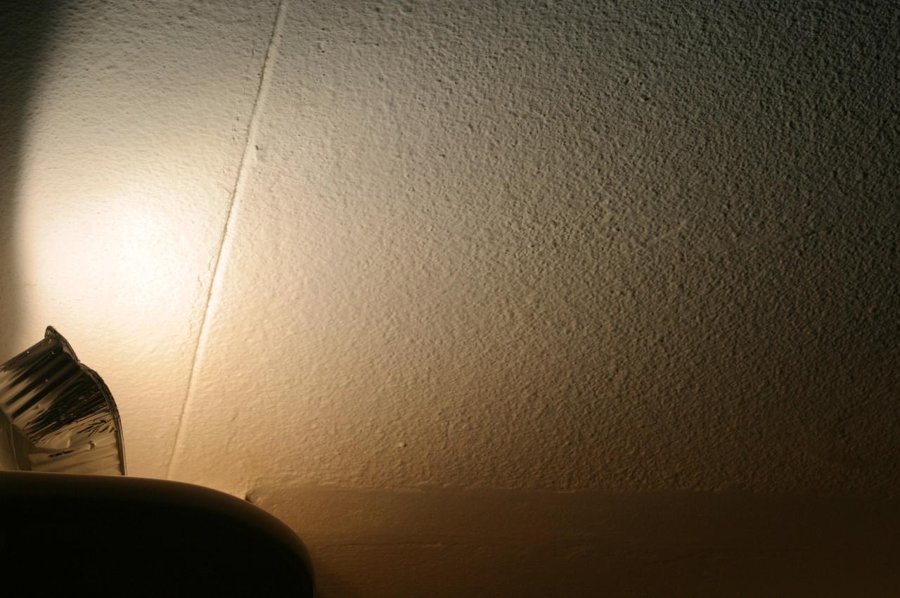

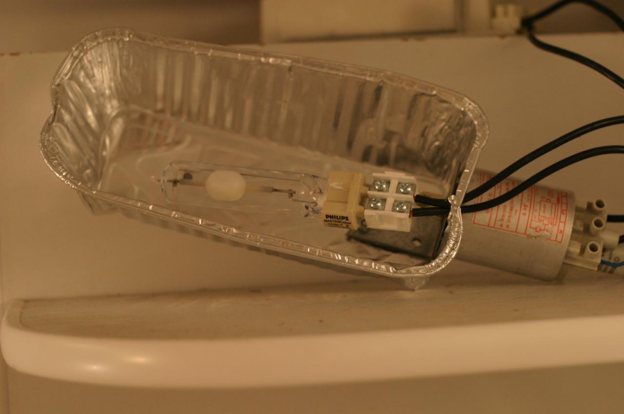

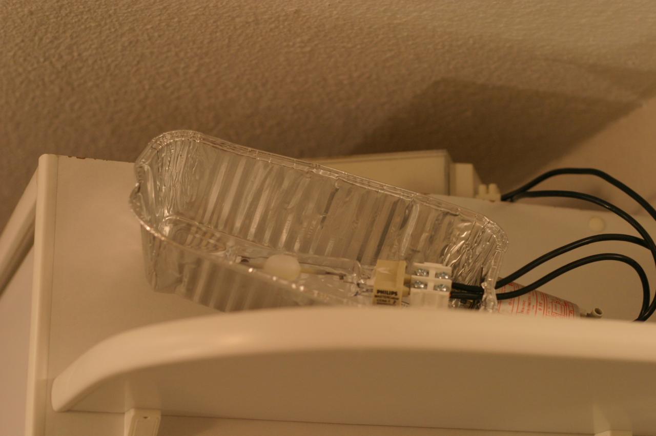

Modernizacja keksówki - tym razem odbłyśnik z aluminium, cala oprawa bardzo delikatna, ale świeci o wiele lepiej.

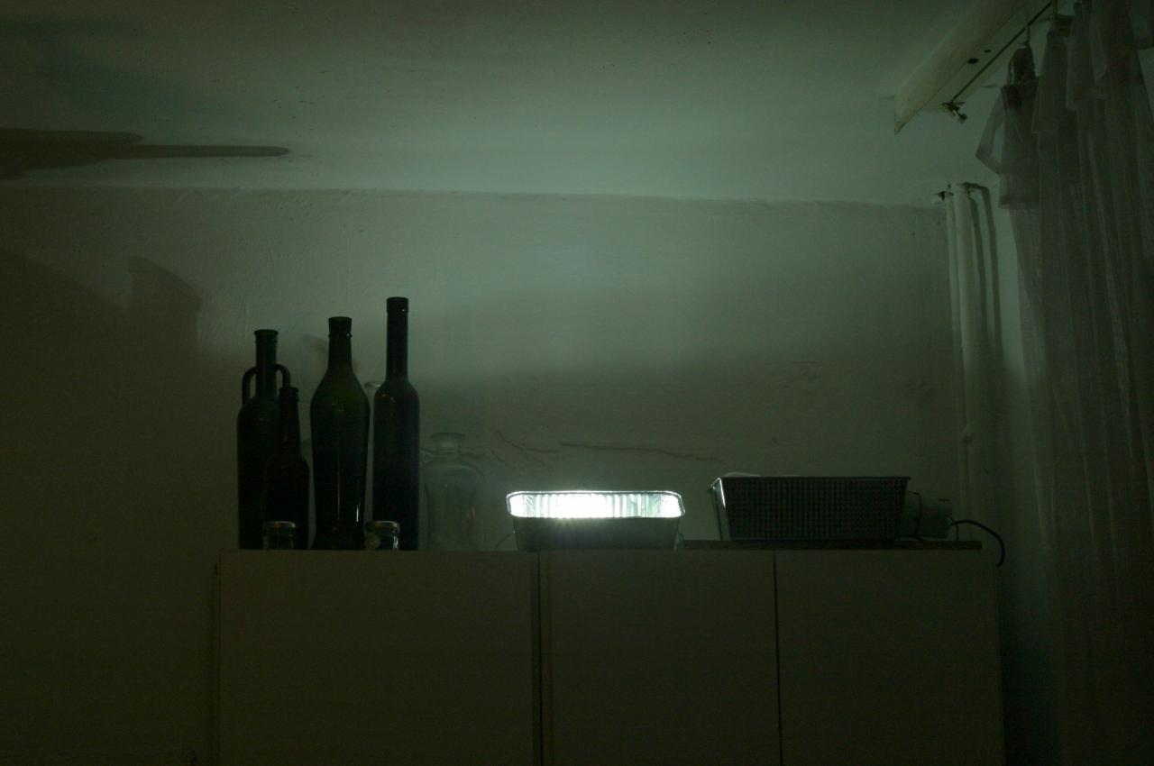

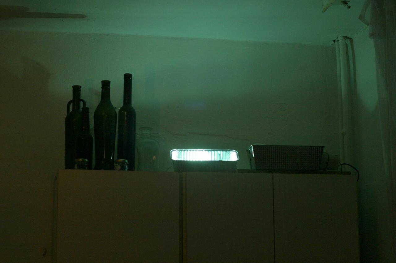

Porównanie z HQI-BT 400W/D, niestety 70tka ginie i się chowa w porównaniu z tym potworkiem.

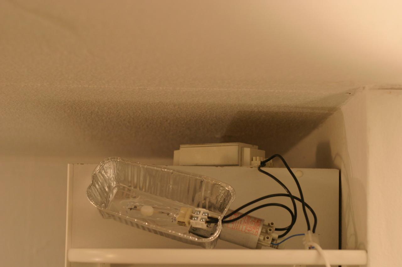

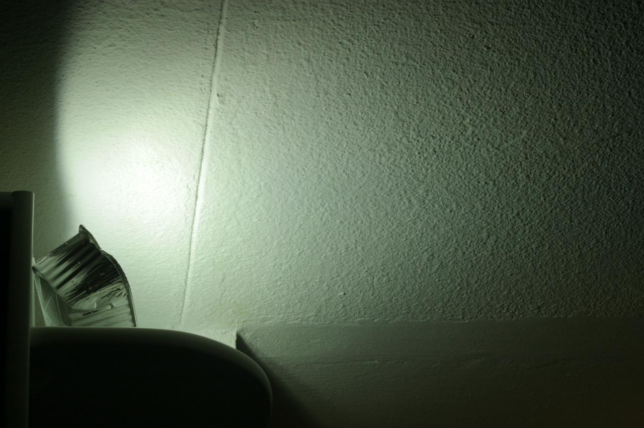

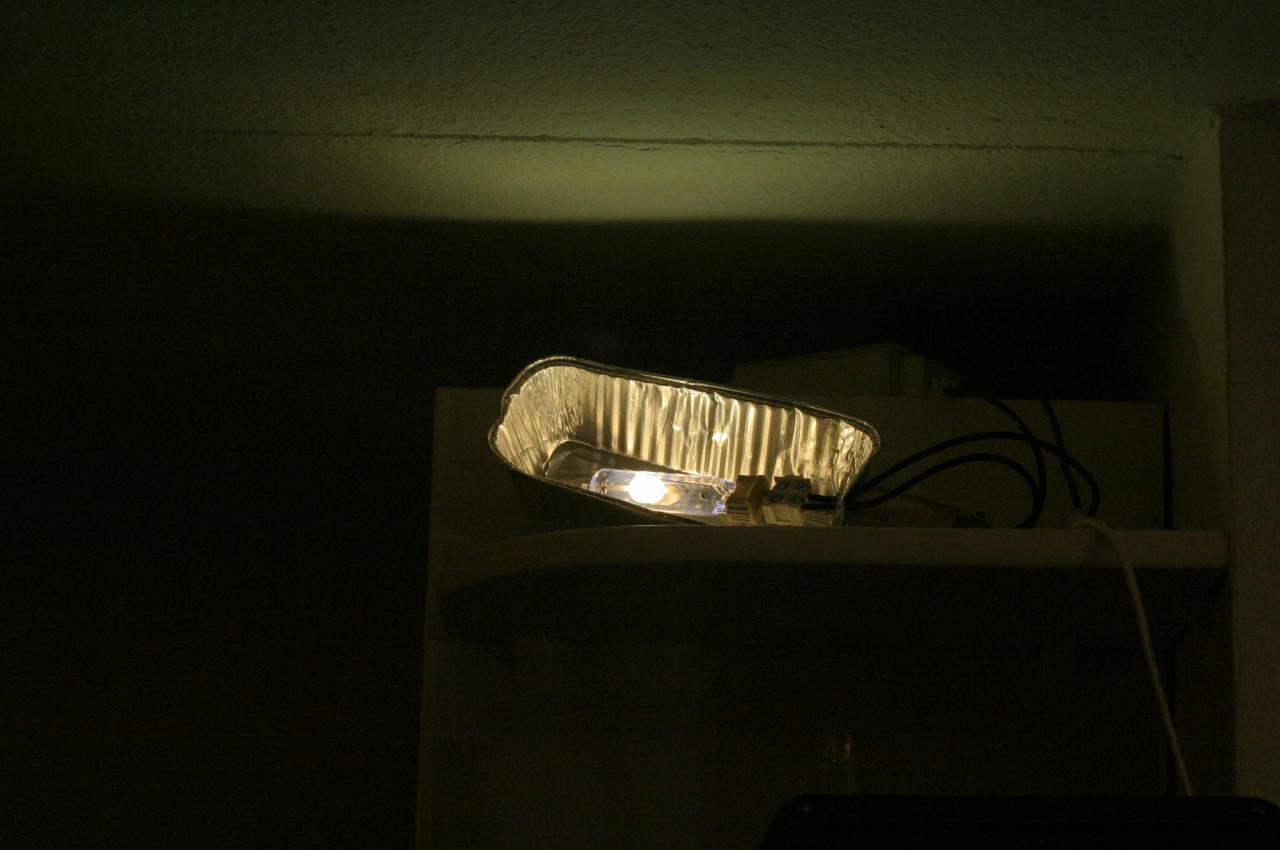

Wersja nieco mocniejsza, 250W ;)

jesteś niemozliwy :mrgreen:
Re: DIY [czyli zrób to sam]
Postprzez amisiek » 6 grudnia 2011, 20:49
Ale to fajnie świeci :) i niewiele kosztowało, na testy, dlaczego nie. W sumie nawet nie najgorzej wygląda na szafce (mówię o tej mniejszej), bo "jakby stąd było" - przecież niektóre panie domu przechowują tak formy do ciast ;)
