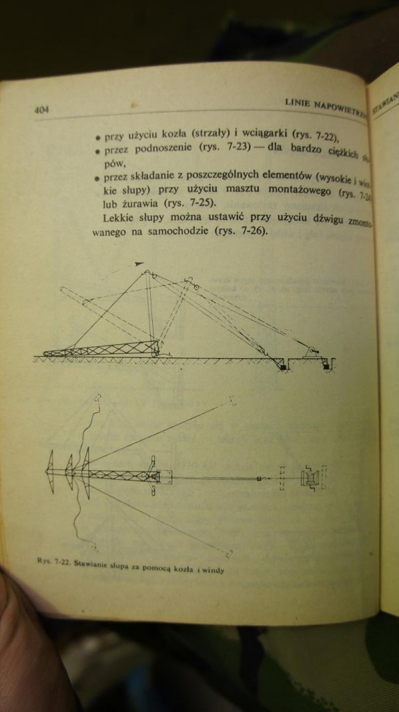

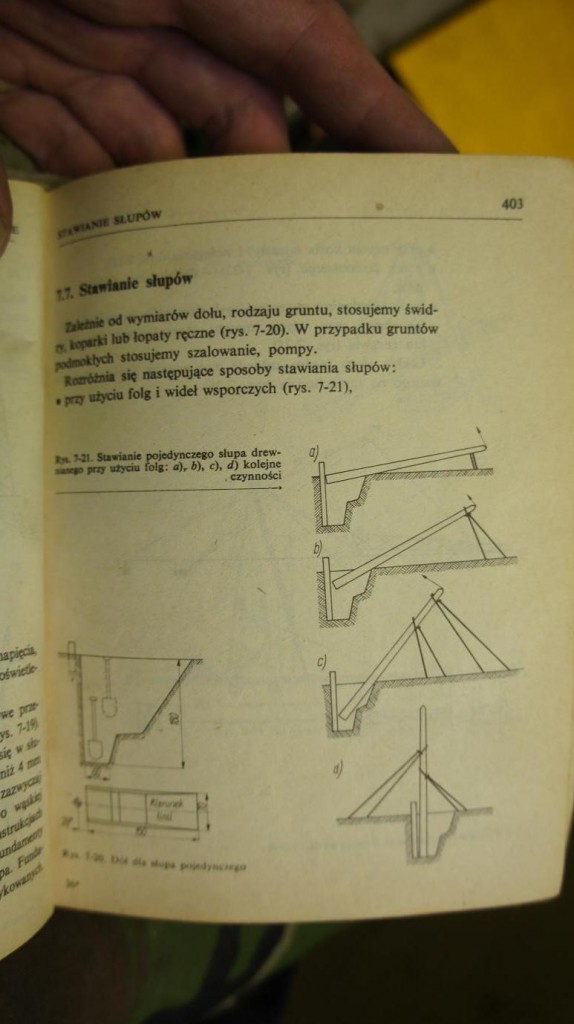

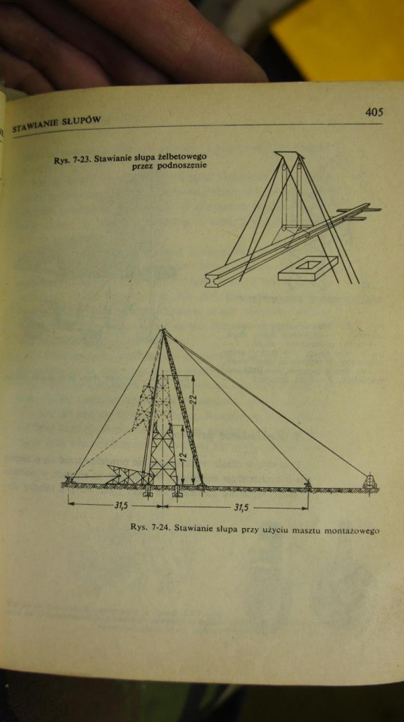

Czy dawniej oswietlenie budowano bez dzwigow ? Z tego co wiem to slupy stawiali recznie jak nie dali rady dojechac dzwigiem

Masz fotki z starej książki. Super jakość to nie jest, ale coś zobaczyć się da.

Dzieki ;) ;) ;)
