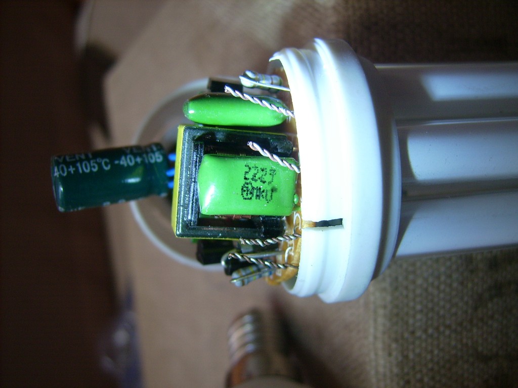

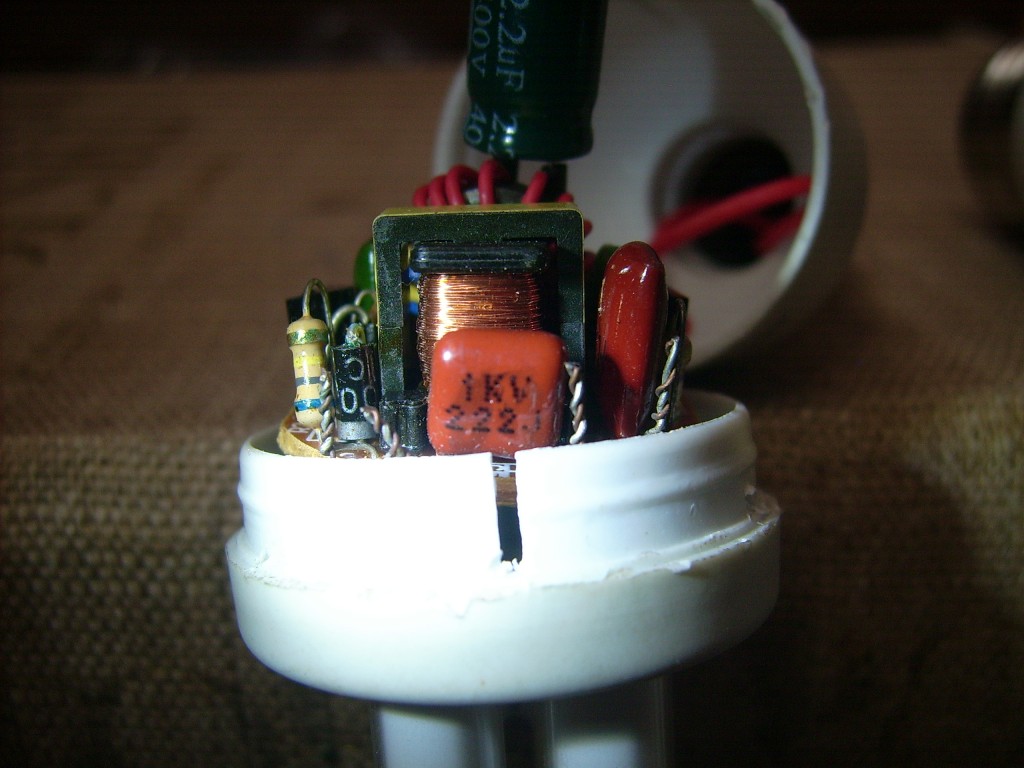

Postprzez galad » 2 kwietnia 2016, 07:24
W takim razie zostało mi rozebrać moje kompakty i dobrać ptc do pojemności kondensatora zapłonowego.

Postprzez Kwazor » 2 kwietnia 2016, 11:15
PTC od 220R na zmino na 250V do 1.5k.

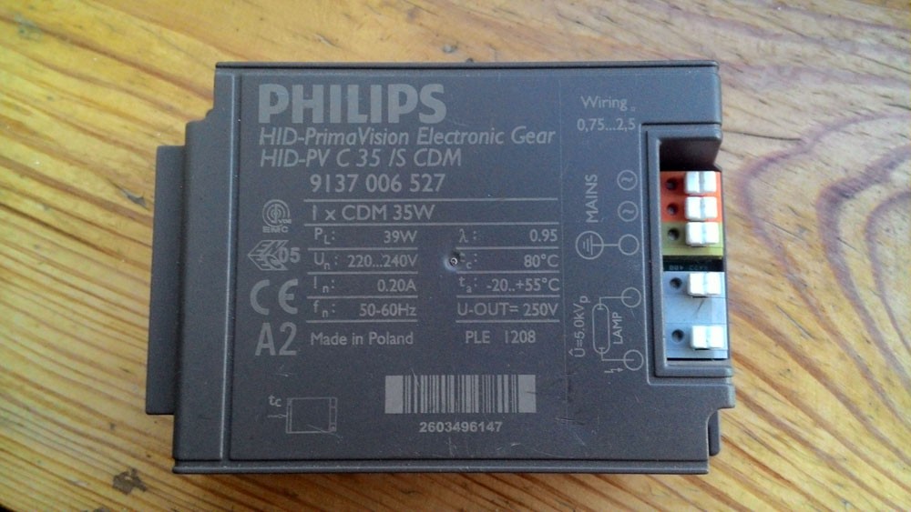

Postprzez Jaaej2005 » 2 kwietnia 2016, 12:25
Witam. Dlaczego jak podpiąłem mh 35w pod dławik świetlówkowy 40w to ten dławik tak się grzeje że aż izolacje zaczynają się topić ?

Postprzez galad » 2 kwietnia 2016, 16:29
Moje świetlówki maja takie oto kondensatory zapłonowe, zamierzam jeszcze kupić jedną świetlówkę 30W i do niej też zamontować ptc.
Obrazek 7W
Obrazek 13W

Postprzez lumix26 » 2 kwietnia 2016, 18:02
Jaaej2005 napisał(a):Witam. Dlaczego jak podpiąłem mh 35w pod dławik świetlówkowy 40w to ten dławik tak się grzeje że aż izolacje zaczynają się topić ?
kolego jak nie masz pojęcia to nie kombinuj - nie dość że tą lampę przeciążyłeś prądowo to jeszcze statecznik męczysz
masz spore braki w tej dziedzinie - wiem ze chcesz sprawdzić czy działa ale lepiej zapytaj się tu doświadczonych aniżeli ma coś się stać bo coś zrobiłeś źle a myślałeś ze dobrze robisz
daj dedykowany statecznik dobrze na tym wyjdziesz czyli taki

Postprzez Jaaej2005 » 2 kwietnia 2016, 18:27
O ile przeciążyłem :oops: ?
Włączyłem to na około 30min ;)
Czy nie zniszczyłem lampki :( :oops:
to to maleństwo hci-t od końca
Czytałem na forum i amisiek napisał
na stateczniku świetlówkowym będzie wszystko w porządku
Masz rację nie znam się na tej dziedzinie i wcale bym nie kupił tego mh gdyby nie ten film
https://www.youtube.com/watch?v=6pyMllanwMM ;)

Postprzez trojmiejski » 2 kwietnia 2016, 18:44
Dławik powinien być dedykowany, chodzi tu o prąd, tak samo jest różnica między dławikiem do rtęciów 250W, a do sodówek 250W.

Postprzez lumix26 » 2 kwietnia 2016, 18:45
lampka od razu nie ulegnie uszkodzeniu chyba że byś dał bardzo moncy dławik ;)
kiedyś podłączałem pod fl4000 i prąd był przekroczony ale z tego co widzę to te lampki są na 0,5A czyli nie jest źle - ja musiałem mieć jakiś nietypowy MH bo on był na 0,3A
Może walnięty dławik miałeś :?:
