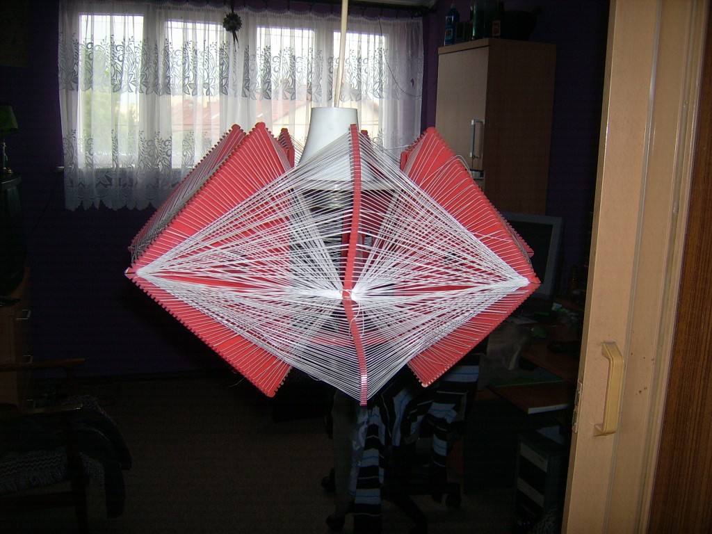

Hej może ktoś zidentyfikować taki rodzaj oprawy? Wydaje mi sie że pochodzi z przełomu lat 70 i 80, ale pewny nie jestem.
Światło żarowe, to jest to!!
