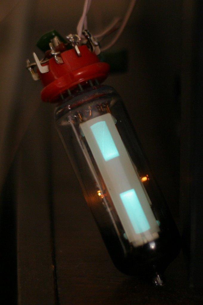

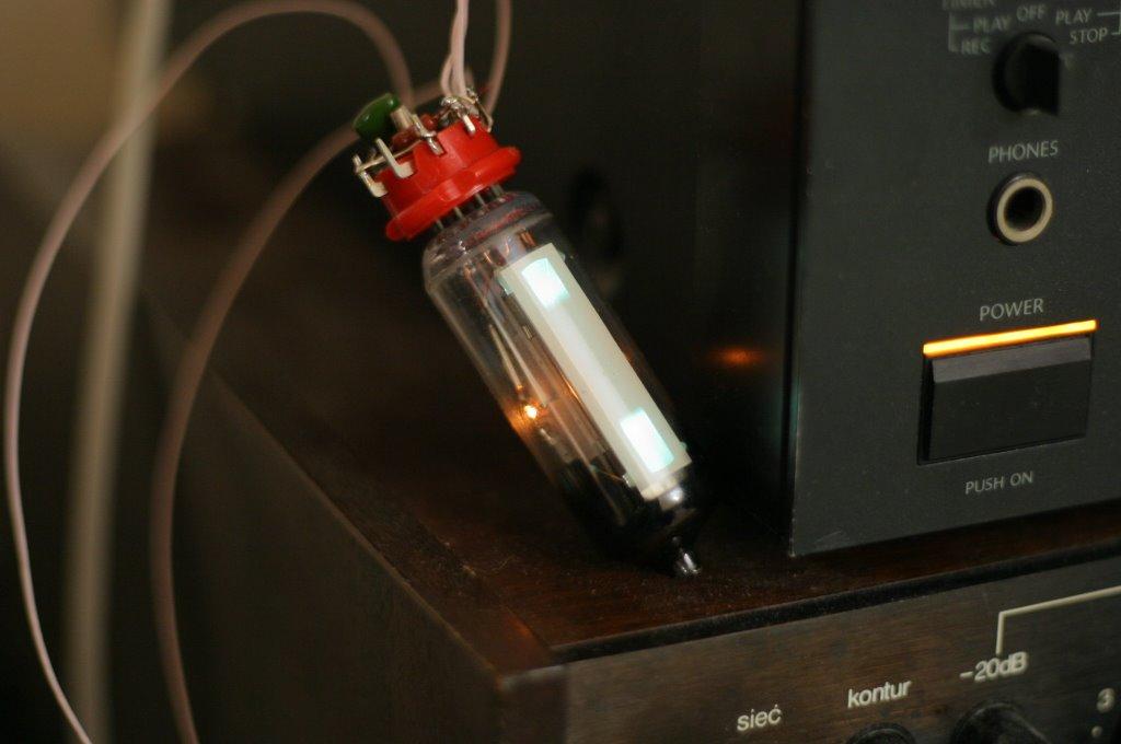

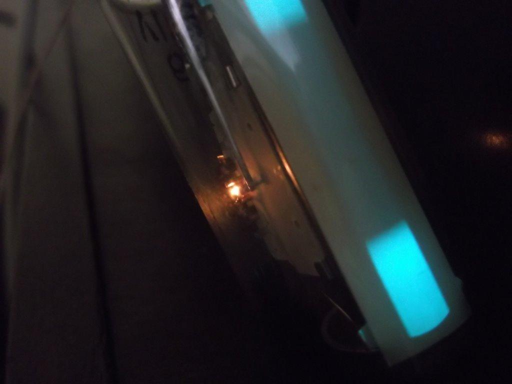

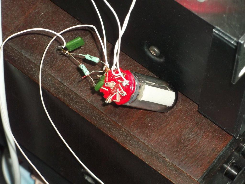

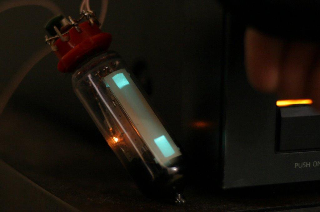

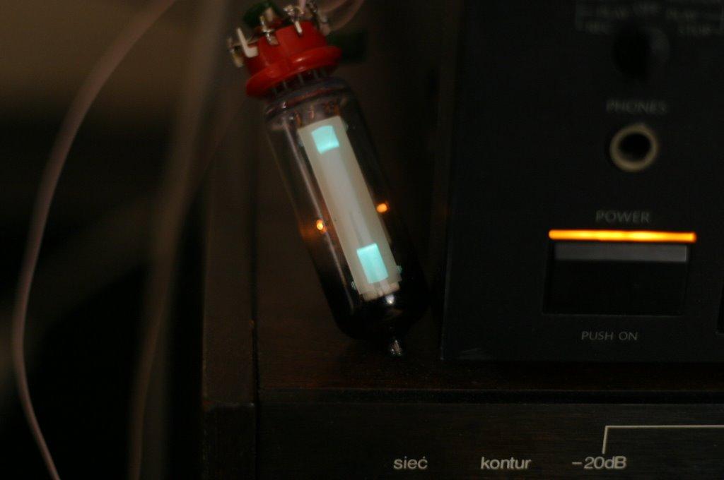

Dorzucę coś od siebie, czyli wskaźnik wysterowania na lampie elektronowej. Zastosowałem rosyjski odpowiednik popularnej EM84, czyli 6E3P.

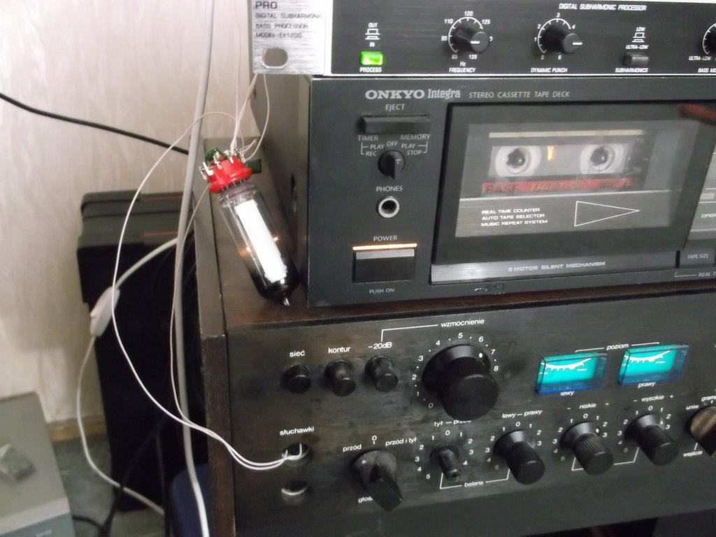

Całość podłączyłem do Radmora. Klik powiększa fotki.

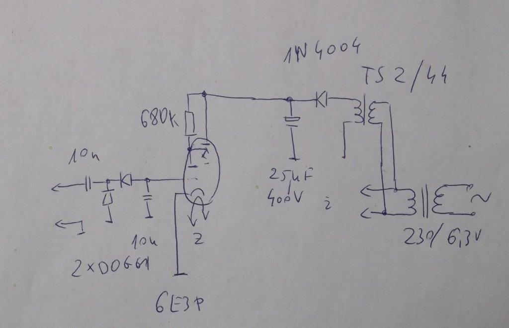

A schemat jest prosty, praktycznie standardowa aplikacja. Ponieważ nie miałem transformatora na napięcie anodowe, podłączyłem drugi sieciowy "plecami do siebie", zasilając go z 6,3V żarzenia. Uzyskałem w ten sposób napięcie anodowe rzędu 100V. Do 6E3P wystarczy, a przy okazji otrzymuje się większą czułość. Lampa świeci niezbyt mocno, ale akurat mi to pasuje. Zwiększyłem rezystor w anodzie do 680KΩ, by jeszcze podwyższyć czułość.

fajny wskaźnik wysterowania teraz masz ;)

Fancy - After Midnight z płyty Contact (rok 1986). Lampka będzie zapakowana do właściwej obudowy i nieco pokombinuję jeszcze.
Na filmie jeszcze zabawa subharmonikiem Behringer ultrabass. Widać ile mocy potrzebują solidne basy.

Postprzez cieszyn » 6 lutego 2012, 23:51
czyli co, do Radmorka? :shock: Tam nie ma miejsca za bardzo, choć może ......
Rozumiem, że sygnał m.cz. pobierasz z wyjścia słuchawkowego? można też z głośnikowego
No i co ja widzę! Stare, dobre "pieski", czyli diody DOG -i (diody ostrzowe, germanowe! )
Kiedyś co nieco się bawiłem tymi "oczkami"
Gdyby tak dać lampę 6E1P czyli równoważnik EM80, to można by najpierw wzmocnić sygnał m.cz. w triodzie, a potem dopiero wrzucić go do detektora na diodach, potem go wzmocnić w triodzie jako napięcie stałe. W układzie wejścia na siatkę można by dać potencjometr regulujący napięcie na elektrodzie sterującej częścią wskaźnikową lampy.
O ile sie nie mylę, to wzmocnienie triody dla m.cz. zależy od poziomu wyprostowanego sygnału. Im wyższy poziom napięcia po detekcji tym wzmocnienie dla sygnałów m.cz. triody maleje. BYć może tak by się udało uzyskać nieliniową charakterystykę

Postprzez amisiek » 7 lutego 2012, 14:46
Świetny pomysł z tym wzmocnieniem m.cz. na triodzie, ja użyłem triody z EM84 do wzmocnienia prądu stałego wyprostowanego na DOGach, a dodanie wzmocnienia m.cz. w części triodowej powinno jeszcze podwyższyć czułość. Dzięki bardzo, skorzystam!
Lampka będzie zapakowana do osobnej obudowy, gdzie będzie też selektor wejść i wyłącznik procesorów dźwięku (m.in. tego behringera ultrabass). Diodki DOG też są z epoki, a jakże. Mam też AAYP 37 i DG21 ale użycie 1N4148 wydawało mi się jakąś taką profanacją, czy co ;) dlatego diodki germanowe.
