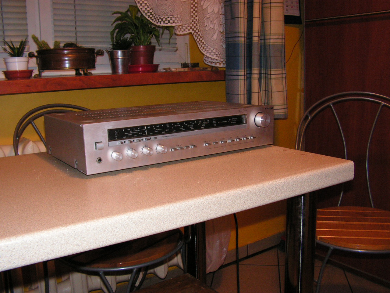

No to i ja się pochwalę dzisiejszym nabytkiem ze szrotu. Po sprawdzeniu okazało się że wszystko jest sprawne i nawet głowica jest przestrojona. Dałem za to 50zł. A cóż to takiego? Tosca 303! Oto i ona:
20124
Ma niestety powycierane napisy. Musiałem ją jedynie umyć i naprawić mocowanie gałki strojenia. Trzeba też kupić żarówki do podświetlania skali.

Tosca 303 to fajne radio, wygrywa zdecydowanie z dzisiejszymi wyrobami radiopodobnymi sprzedawanymi na wagę w supermarketach. Jedyny problem jakiego bym się spodziewał to elektrolity i potencjometry.
