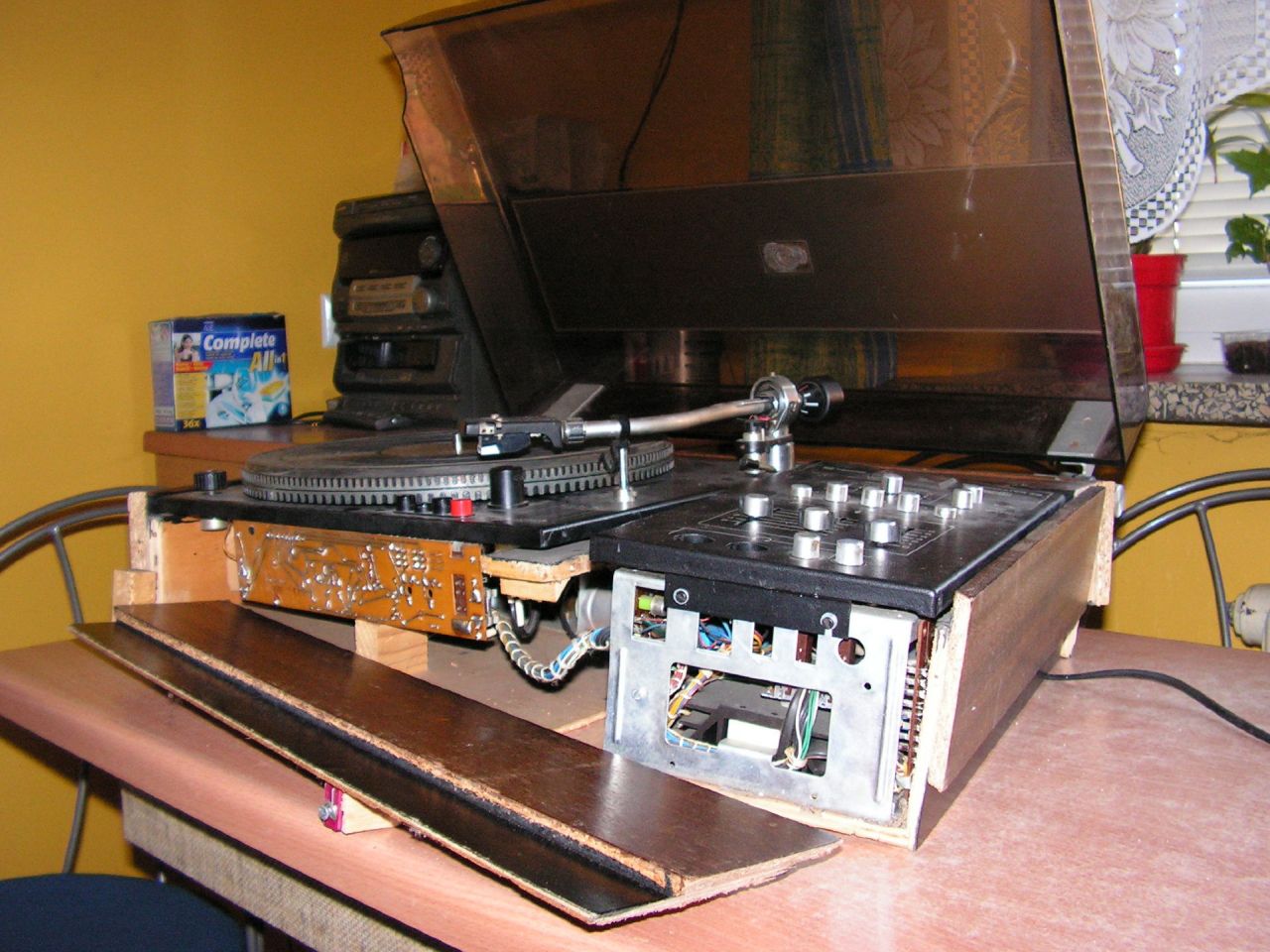

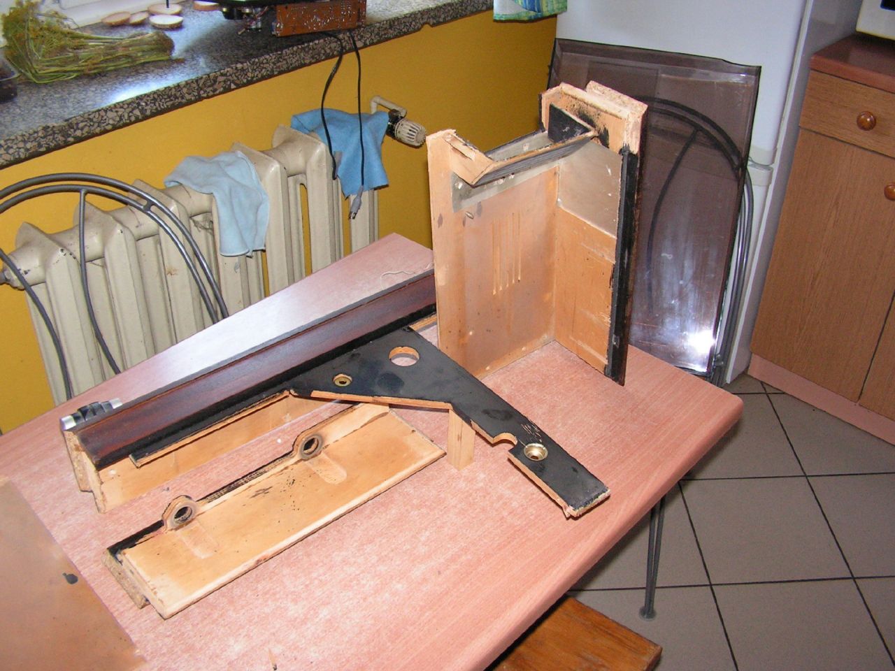

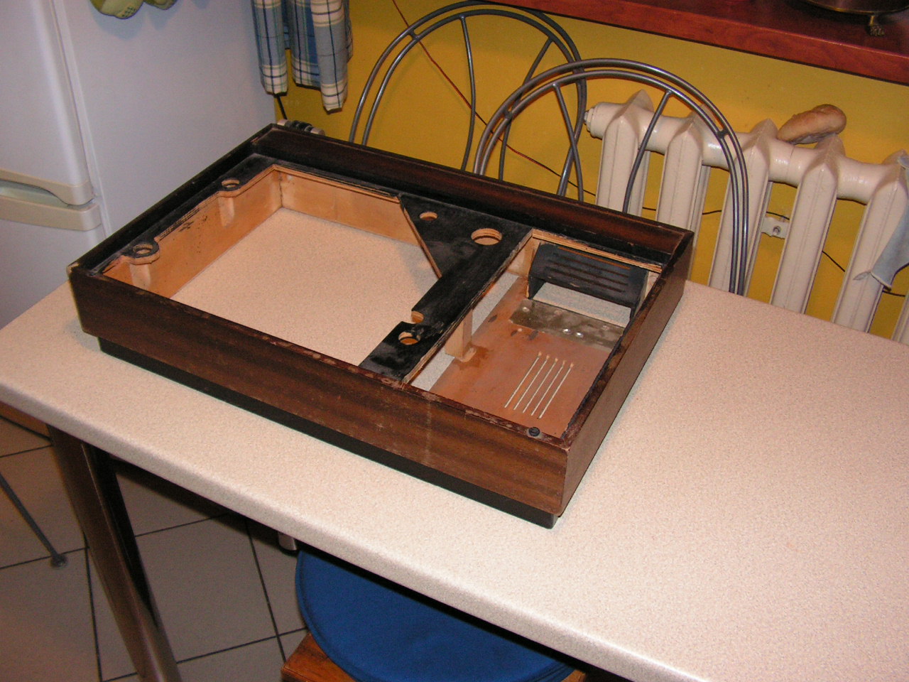

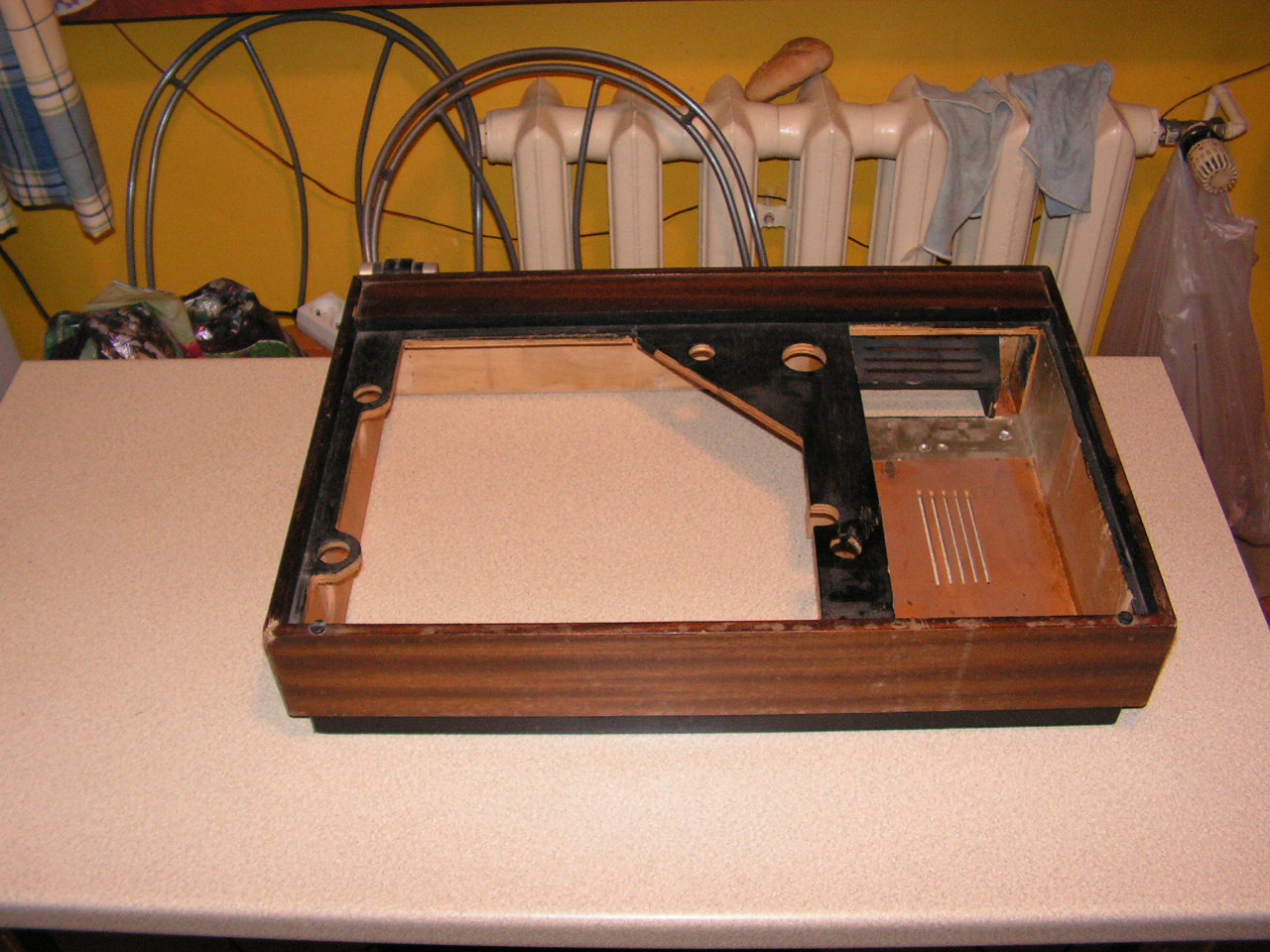

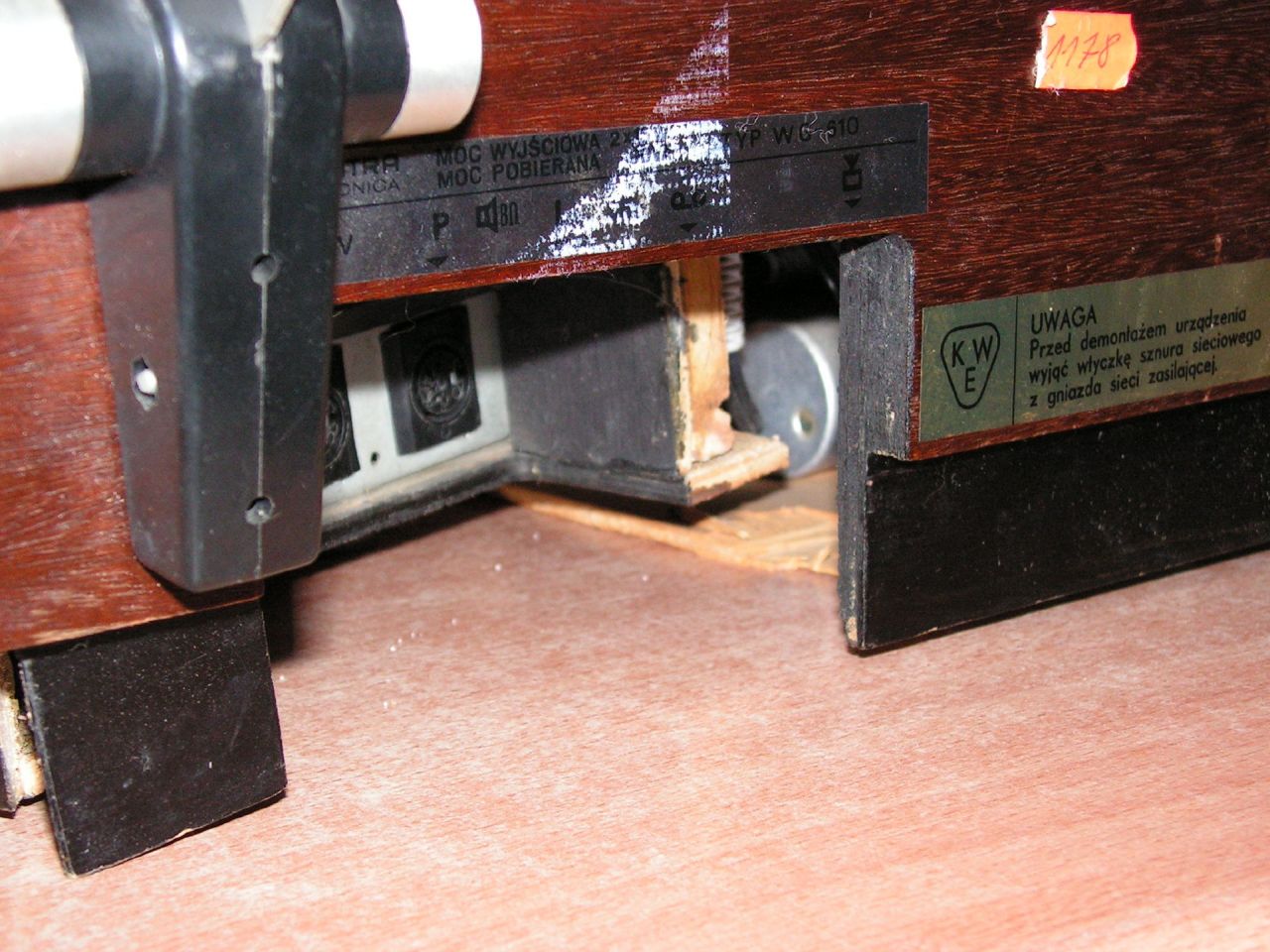

To i ja się pochwalę kolejnym cackiem - obecnie przywracam do życia Fonomastera 76. Klient który go sprzedawał w opisie aukcji napisał że ma uszkodzone ramię wskaźniki nie działają i końcówka mocy do wymiany. Kupiłem go za chyba 250zł jednak kurier DHL pogorszył jego stan - ktoś chyba rzucił paczką i gramofon przyjechał do mnie w kawałkach. Niestety paczkę odbierał tato bo ja byłem w pracy i nie sprawdził przy kurierze czy wszystko ok. Jak odpakowałem to myślałem że się rozpłaczę. Nie wiedziałem jak mam biedaka przenieść na "stół operacyjny". Zobaczcie sami:
20905 20906 20908 20909 20910 20911

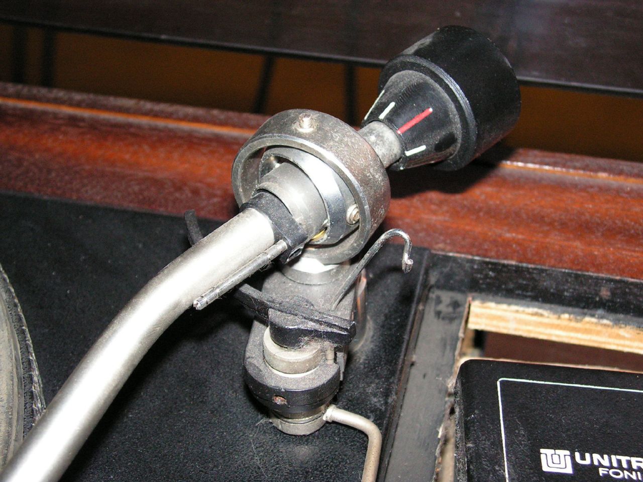

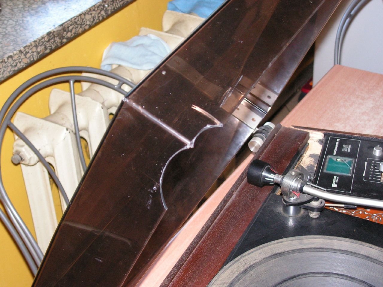

To było w opisie czyli uszkodzone ramię:
20907

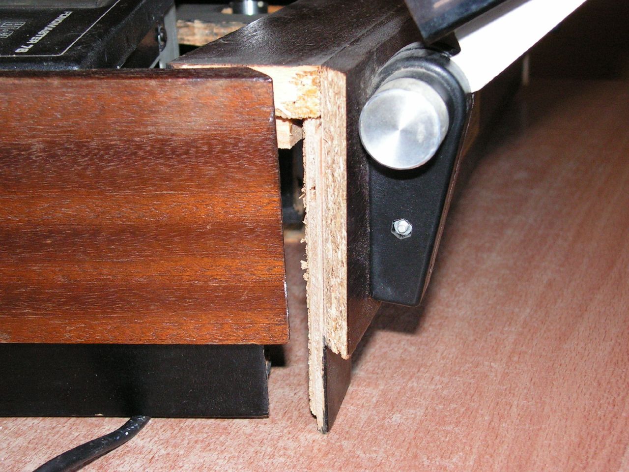

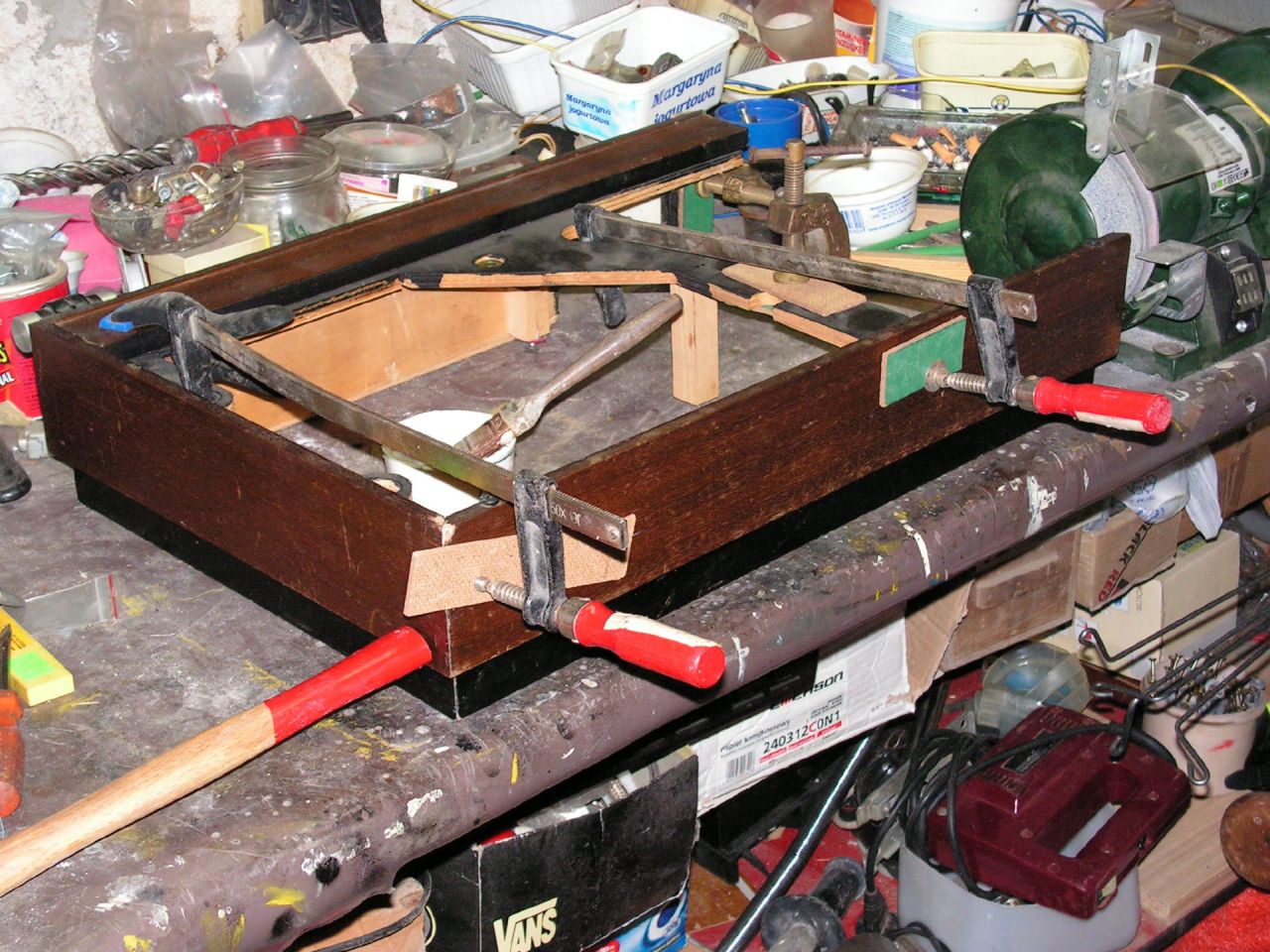

A to zdjęcie wykonane podczas naprawy obudowy:
20912

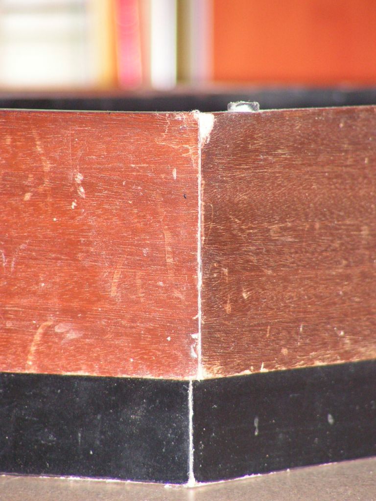

Teraz obudowa jest już sklejona wyszło to całkiem przyzwoicie. W planie mam wymianę forniru na nowy:
20913 20914 20916
Usterki: wzmacniacz jakoś żył działało tylko jedno wejście. Jak się później okazało przyczyną był spalony rezystor w obwodzie zasilania przedwzmacniacza (część z potencjometrami). Wymieniłem go jednak okazało się że dioda Zenera która stabilizowała napięcie zasilające (z 47V na 24V) strasznie się grzała a owy rezystor dymił. Przyczyną były dwa kondensatory filtrujące 100uF/25V pracujące przy 26V. Wymieniłem je na wyższe napięcie wstawiłem też nowy opornik o nieco większej mocy i wzmacniacz żyje zaś dioda jest lekko ciepła. Sam gramofon ma uszkodzone ramię (trzeba poskręcać) i nie trzyma obrotów. Nie da się też ich regulować (ktoś tam wcześniej grzebał) i teraz mam zamiar znaleźć przyczynę. Trzeba też dorwać nową pokrywę i wówczas będzie niezłe cacko w kolekcji ;)

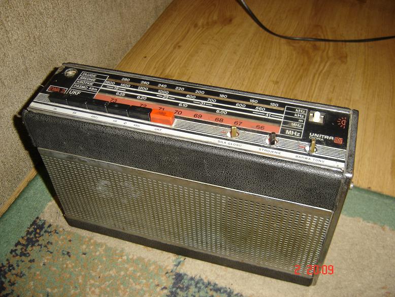

A to to odbiornik radiowy Unitra Diora Ewa 2b w trakcie reanimacji.
