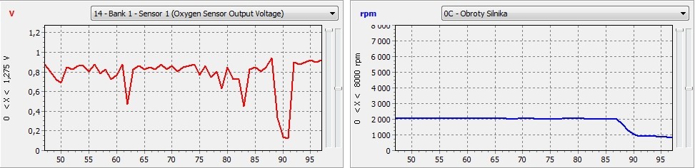

Wiem, że niezgodne z tematyką forum, ale są tutaj osoby, które znają się na wielu rzeczach więc zapytam :)
Czy poniższy wykres sondy lambda jest prawidłowy, czy jednak coś tu jest nie tak?

[quote="Elektroservice"]Wiem, że niezgodne z tematyką forum, ale są tutaj osoby, które znają się na wielu rzeczach więc zapytam :)
Sonda nowa chyba nie jest ale widac ze zmiany są. Z tego co wiem to jest zle kiedy lambda daje stale napiecie bez zmian. Oczywiscie mowie o pierwszej lambdzie . Tutaj pracuje od około 0,12 V do 0,9V Jak spalanie przyzwoite to bym sie nie martwił .

Postprzez Elektroservice » 1 marca 2017, 22:25
Spalanie wysoce nieprzyzwoite :evil:
2 litrowy silnik spala takie ilości paliwa jakby był to co najmniej 4 litrowy potwór...

Postprzez KaszeL » 1 marca 2017, 22:33
Nie przesadzaj. 4 litry w mieście palą ponad 20l/100. I to jest właściwe spalanie. U ciebie jest trochę dużo, ale bez przesady. Pamiętaj, że to jest benzyna nie TDI :\
