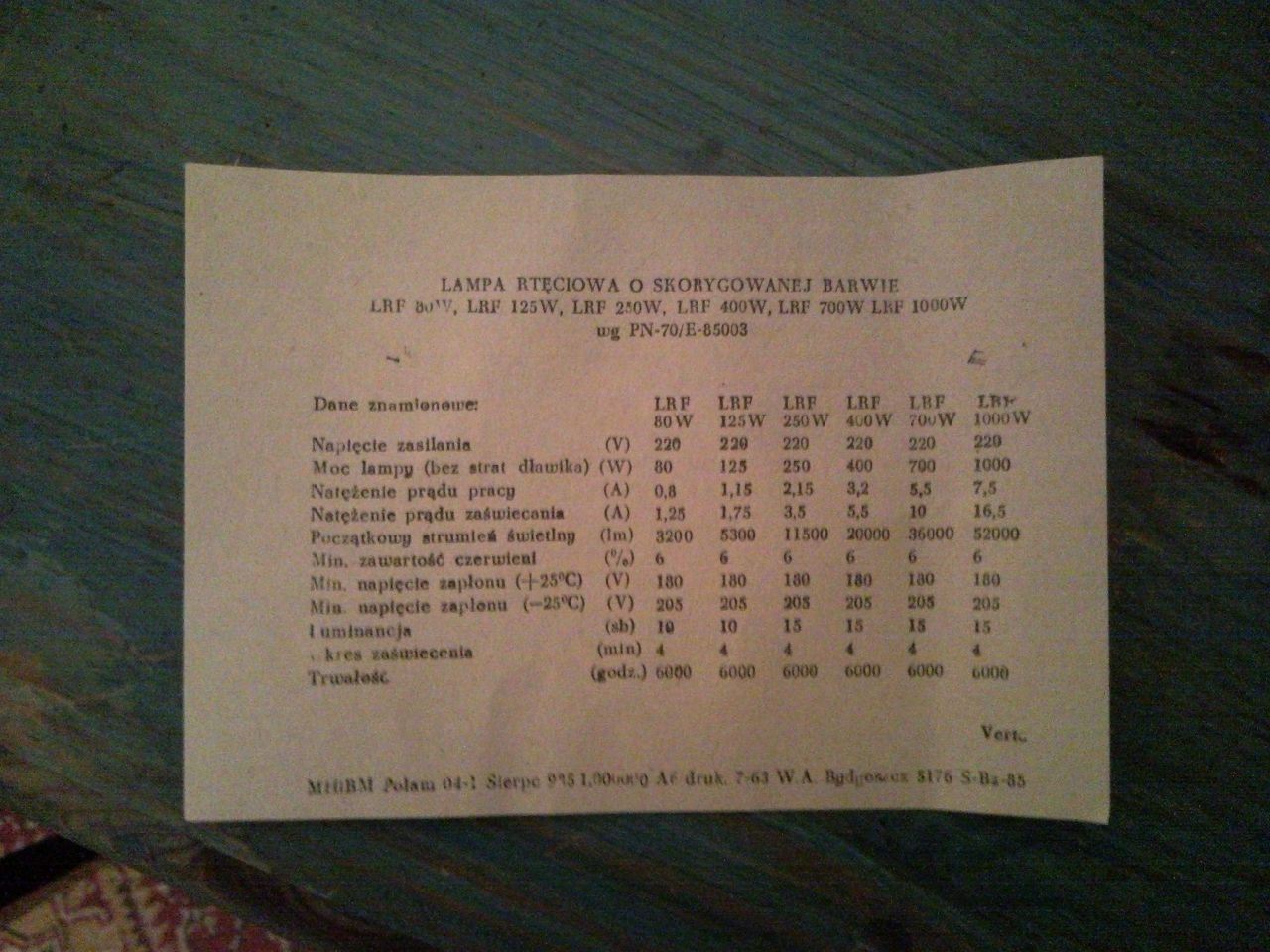

Postprzez jabol79 » 10 stycznia 2011, 16:38
Witajcie ludzie ! Pytanie kieruje zwłaszcza do tych którzy eksperymentowali co nieco z rtęciówkami : Jaki jest prąd lamp rtęciowych 50w, 80w, 125w, 250w. Kombinuje z elektronicznym balastem do tych lamp i przydały by mi się takie informacje. A nie chcę na siłę kombinować, żeby nie marnować lamp... Pozdrawiam i dzięki z góry ! :mrgreen:

Postprzez matit1 » 10 stycznia 2011, 16:44
tutaj masz podane prądy ale bez 50-tki

Postprzez amisiek » 10 stycznia 2011, 16:47
Jest też tabelka Whitesa, którą umieściłem w zbiorowym kompendium na temat lamp:
http://www.lighting-gallery.pl/viewtopic.php?f=53&t=2223
I musisz wziąć pod uwagę, że lampy często wymuszają inny prąd, niżby wychodziło ze wstępnych obliczeń - dlatego WLSP ma takie "dzikie" moce przy pracy na stateczniku rtęciowym. Jeśli zamierzasz zasilać LRFa napięciem w.cz. to wskaźnikiem oprócz prądu i mocy, powinna być także ilość światła. Zazwyczaj jest go nieco więcej.

Postprzez jabol79 » 10 stycznia 2011, 16:49
Dzięki panowie za pomoc. Jak coś wykminię z tym patentem to zamieszczę dokumentacje tego urządzonka :)
:arrow: matit 1 czemu mi się nie wyświetla cała ta tabelka ???
