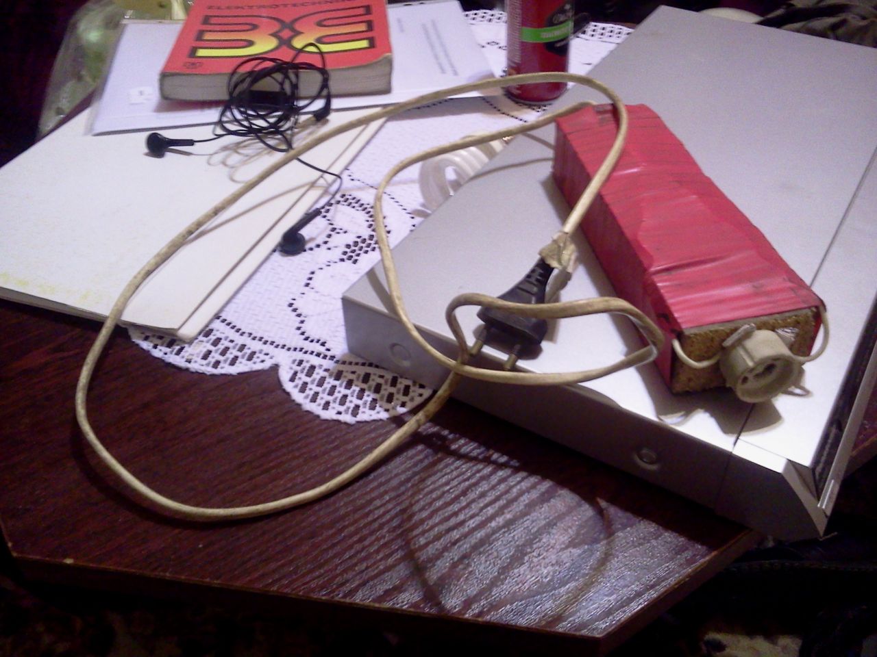

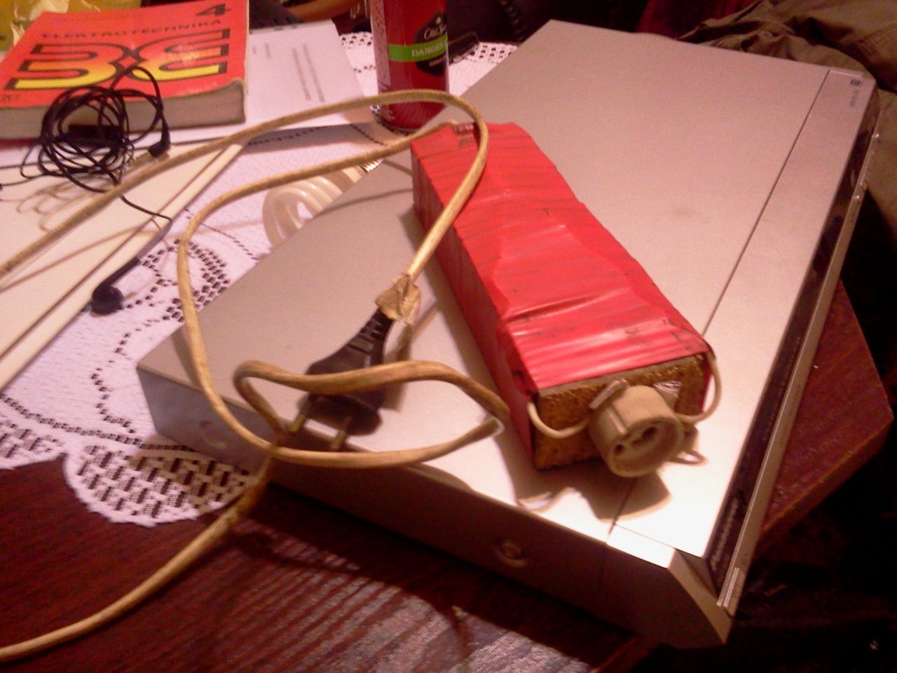

Postprzez Kolekcjoner93 » 25 czerwca 2012, 21:14

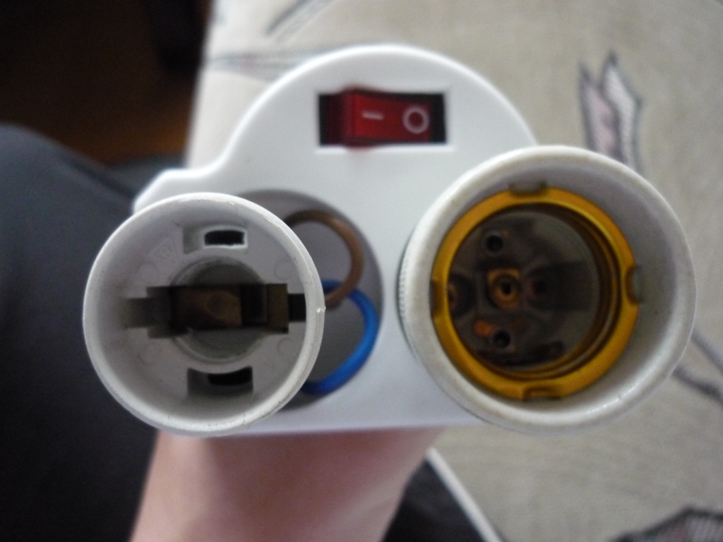

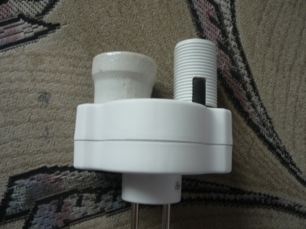

Widzę że wszyscy się tu chwalą dalej swoimi samoróbkami... To i ja nie będę gorszy :P
Obrazek Obrazek

Postprzez michal7778 » 25 czerwca 2012, 21:48
A co to jest ?

Postprzez Kolekcjoner93 » 26 czerwca 2012, 12:04
Można powiedzieć że latarka bez źródełka (halogenu).

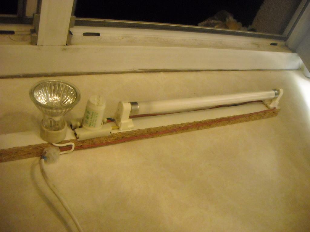

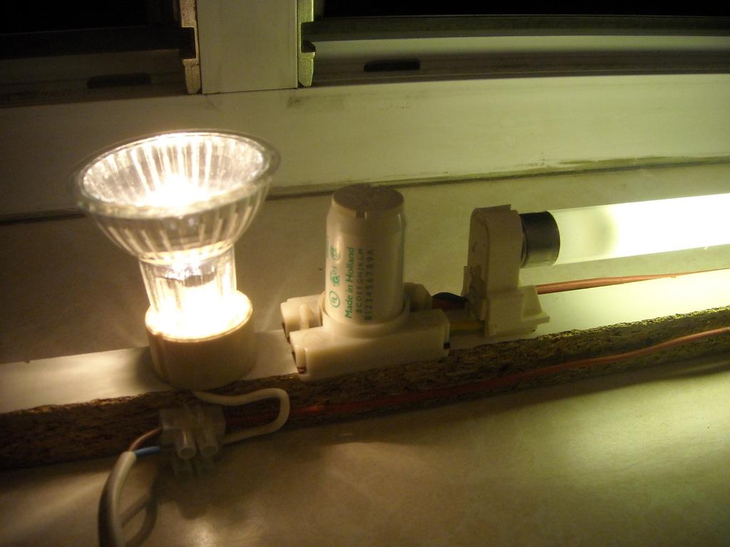

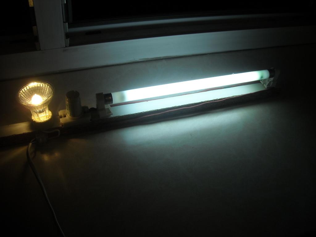

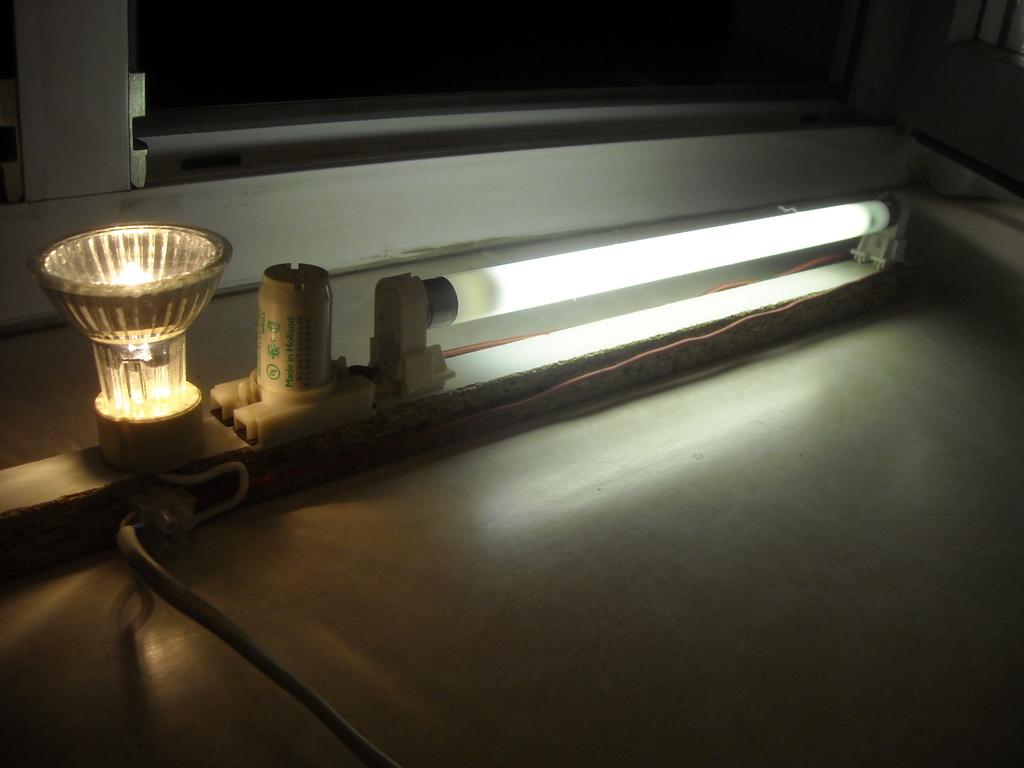

Ja ogólnie dość często coś buduje, przede wszystkim różne oprawki i lampki, a także układy zapłonowe do nich (w tym także prostą elektronikę). Wykorzystuję również mniej znane pomysły, dzięki którym można bardzo łatwo zasilać lampy wyładowcze, w tym świetlówki ;)
Dziś akurat zbudowałem małą, bezdławikową oprawkę dla świetlówki 8w. Zamiast dławika wykorzystany jest tam po prostu rezystor, który stanowi żarówka (tutaj akurat halogenek). Skład tego układu jest taki sam, jak klasyczny, jedynie, że zamiast dławika, zainstalowana jest żarówka. Oprawka daje więc światło mieszane, zarówno ze świetlówki, jak i z halogenka.
Oto kilka przykładowych fotek:
Najlepsze jest to, że takie oprawki może każdy łatwo zbudować i to bez większych nakładów pieniężnych (zwykłe żarówki są ciągle tanie). Zamierzam w najbliższym czasie zbudować więcej takich oprawek, dla świetlówek większych mocy, aby zainstalować je także w domu.
Zastosowanie halogenka umożliwia dodatkowo odpowiednie skierowanie strumienia świetlnego, dzięki czemu oprawa daje światło punktowo (halogen) oraz na całej przestrzeni (świetlówka).
Żarówka musi być też odpowiedniej mocy, aby skrętki świetlówki wystarczająco się rozgrzały przez zapłonem.
