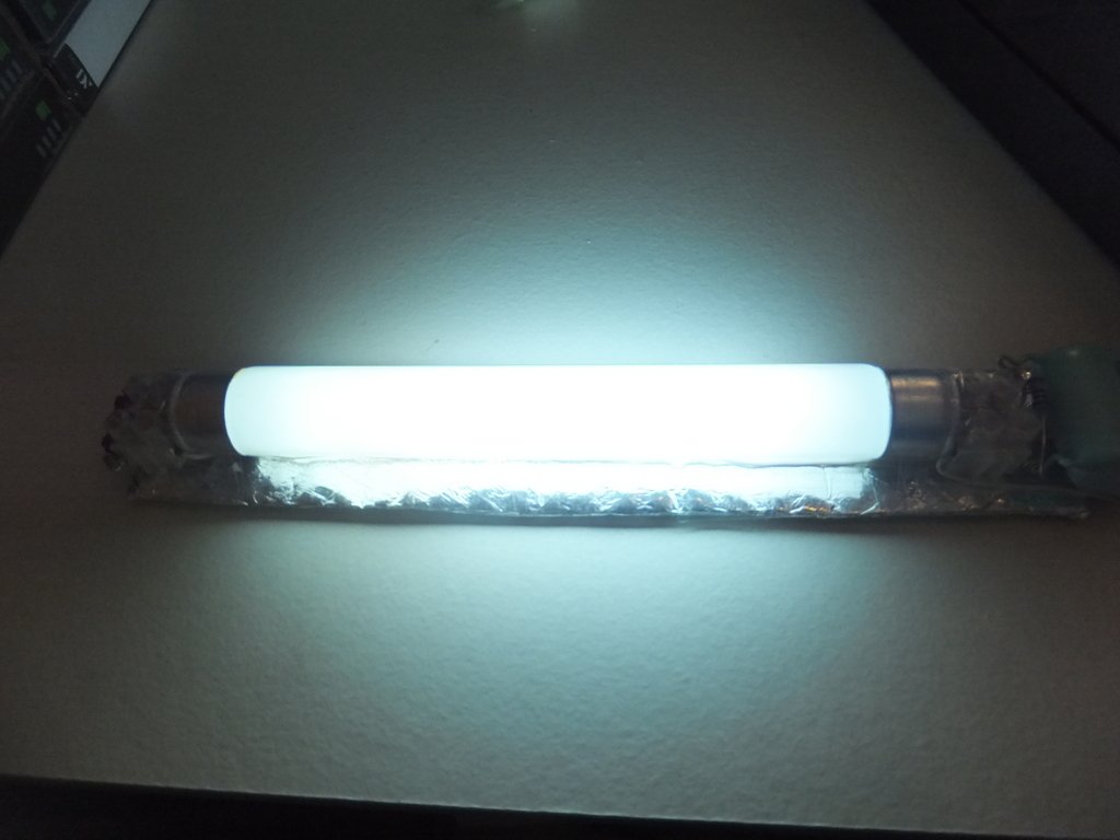

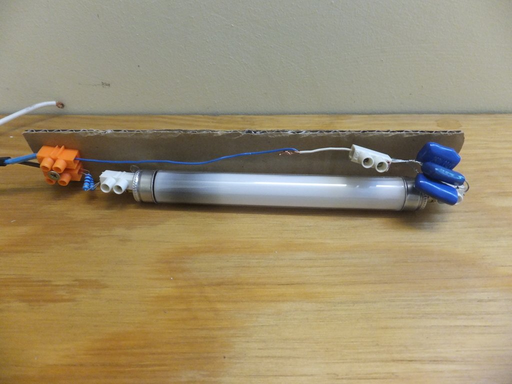

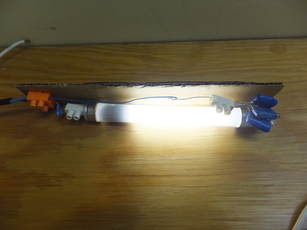

Lampka ze świetlówką 4w, zrobiona na bazie układów z miniaturowych lampek 1w. Aby czwórka osiągnęła na tym odpowiednią moc, potrzeba było trzech kondensatorów (główne elementy ograniczające prąd w układzie) oraz dwóch rezystorów zabezpieczających na wyjściu układu. Wszystko to są elementy wzięte z układów lampek 1w, tylko powielone, aby uzyskać wyższą moc. Widać więc, że z trzech lampek 1w można zasilić jedną czwórkę. Dodatkowo na świetlówkę nakleiłem cienki pasek z folii aluminiowej, przyłączywszy go do jednej z elektrod, aby świetlówka odpalała od razu i samodzielnie ;) Okopcenie wywołane działaniem w latarce nie przeszkadza świetlóweczce w pracy ;) Oczywiście nie ma tu żadnych prostowników, więc zasilanie w tym układzie jest normalnie prądem przemiennym, a nie wyprostowanym.
Oto fotki:

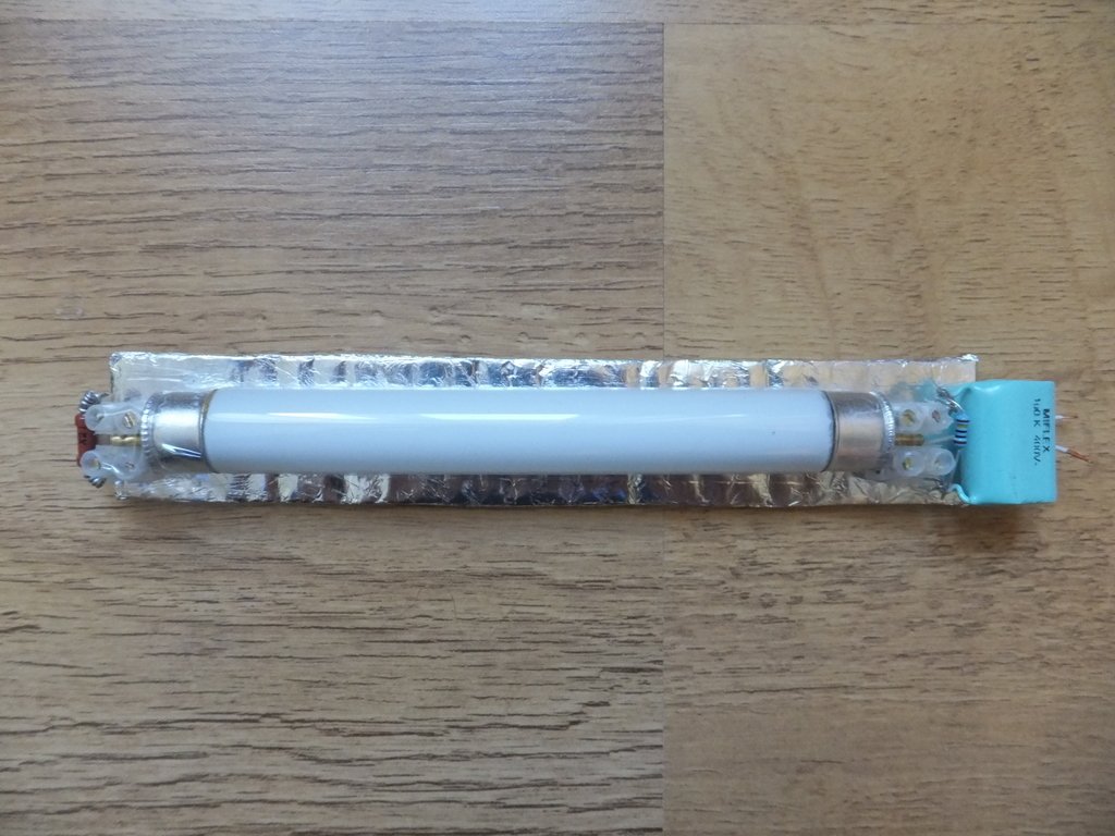

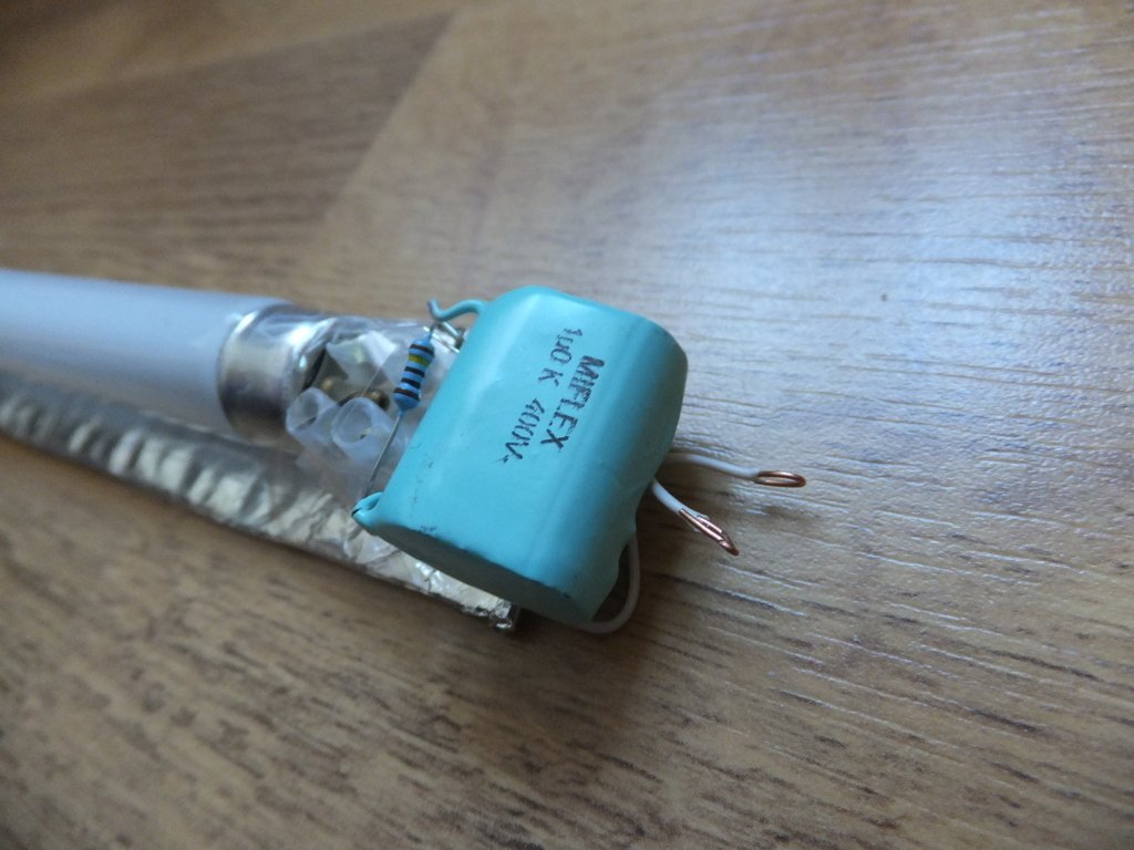

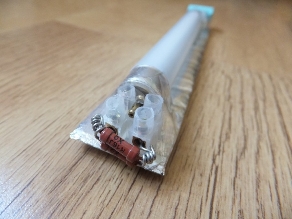

Nieco bardziej "porządna" lampka ze świetlówką 4w w stosunku do porpzednich. Pomysł zrobiony na bazie układów ze świetlówek 1w, stosowanych w tzw. miniaturowych lampkach nocnych.
Oto fotki:
Jako pomoc zapłonowa służy pasek z folii, naklejony na całej długości świetlówki (w lampkach 1w są elektrody zapłonowe łączone przez rezystory, identycznie, jak w rtęciówkach). Czasem dodatkowo w układzie dodaję mini bezpiecznik na wypadek zwarcia w kondensatorze ;) Czwórki są na tyle małe, że niemal zawsze odpalają bez zapłonnika (choćby "na dotyk"), ale jeśli nie zaświecą się mocno, tylko tak blado, to z reguły oznacza, że już mało emitera zostało na elektrodzie. Kondensatory, jakich użyłem mają pojemność 1uF (idealnie dla świetlówek tej mocy).
Posty: 6579
Re: DIY [czyli zrób to sam]
Postprzez amisiek » 8 listopada 2012, 23:54
WTF?! Papier jako element konstrukcyjny? Plus taśma klejąca?
Kolego nie rób tego. To, że u Ciebie nic się nie zapali (oby tak było!) to nie znaczy, że ktoś tego nie skopiuje. Sorry, ale to się absolutnie nie nadaje do publikowania. Ani tym bardziej do użytkowania. Ta konstrukcja zagraża bezpieczeństwu użytkowania.
