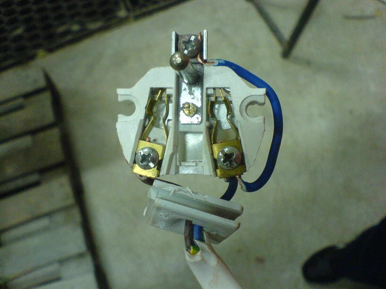

wymieniam instalacje w jednej stolarni i natrafilem na małą ciekawostke:
16693
pomijam juz fakt ze przewody maja przekrój 1,5mm2 ale ktos najwyraźniej nie wiedzial do czego słuzy zóltozielony przewód :roll:
malo tego okazal sie byc sprawny i prawidłowo podlaczony w puszcze rozgalęznej z ktorej bylo zasilane to gniazdko :roll:
