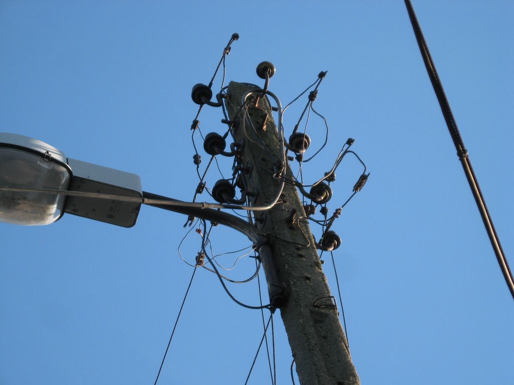

FAIL :!: :lol:
Ktoś ma większe zaufanie do TN-C niż do TN-S/TT :twisted:
Re: "Prowizorki" - z Polski (i nie tylko)
Postprzez cieszyn » 29 sierpnia 2010, 15:28
Ale były chyba kiedyś takie sieci, gdzie zero "robiło" za uziemienie ??? :roll:
Widziałem takie rozwiązanie w beskidzije wsi Istebna
Postprzez DocBrown » 29 sierpnia 2010, 15:41
No jasne. Tak było w układzie TN-C. W instalacji 1f były 2 przewody: fazowy i neutralno-ochronny (L i PEN), z czego PEN należało podpinać zarówno do prawej dziury w gniazdku jak i do bolca ochronnego, a najlepiej do bolca i z bolca mostek na prawą dziurę. W instalacji TN-C 3f były 4 przewody: 3 fazy (L1, L2, L3) oraz przewód neutralno-ochronny (PEN). Mostkowanie bolca z prawą dziurą w gniazdku nazywano kiedyś nieco błędnie zerowaniem, dziś zabrania się tego w nowych instalacjach, oraz starych które nie są do tego przystosowane.
Postprzez Michal » 29 sierpnia 2010, 19:10
Doc,a słyszałeś kiedyś o układach SZR :?: Jeżeli tak to domyślił byś się dlaczego ten stycznik jest zablokowany "drewienkami" ;)
Posty: 4413
Zdjęcia: 323
Postprzez Whites86 » 29 sierpnia 2010, 19:14
cieszyn napisał(a):Ale były chyba kiedyś takie sieci, gdzie zero "robiło" za uziemienie ??? :roll:
takie rozwiązanie jest jak najbardziej OK gdy mamy starą 2 przewodową sieć TN-C ;) wtedy mostek zera z bolcem jest ok, w tym przypadku ktos dolożyl kilka gniazdek w sieci TN-S i zamiast podlaczyc prawidlowo przewód zoltozielony do bolca , ucial go i zrobil bezsensowny mostek ;) ( a przewód zoltozielony byl czynny bo sprawdzalem) dlatego tymbardziej jest to idiotyczne rozwiązanie
Postprzez DocBrown » 29 sierpnia 2010, 19:29
Michal napisał(a):Doc,a słyszałeś kiedyś o układach SZR :?: Jeżeli tak to domyślił byś się dlaczego ten stycznik jest zablokowany "drewienkami" ;)
SZR, tzn Samoczynne Zasilanie Rezerwowe ?
Akurat tamten stycznik podparty jest drewienkiem bo po załączeniu zasilania cewki strasznie głośno burczy, podejrzewam, że działał niepewnie, blokował się albo co i dlatego jest tak zablokowany.

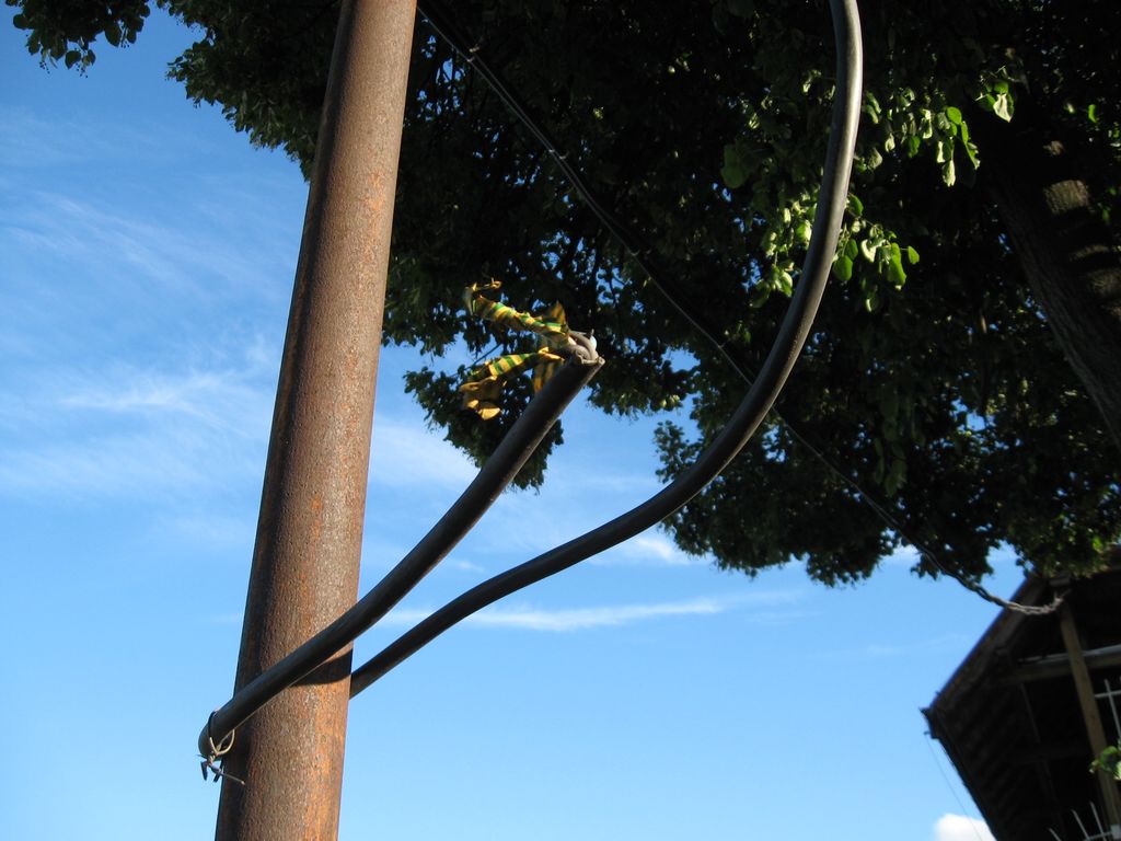

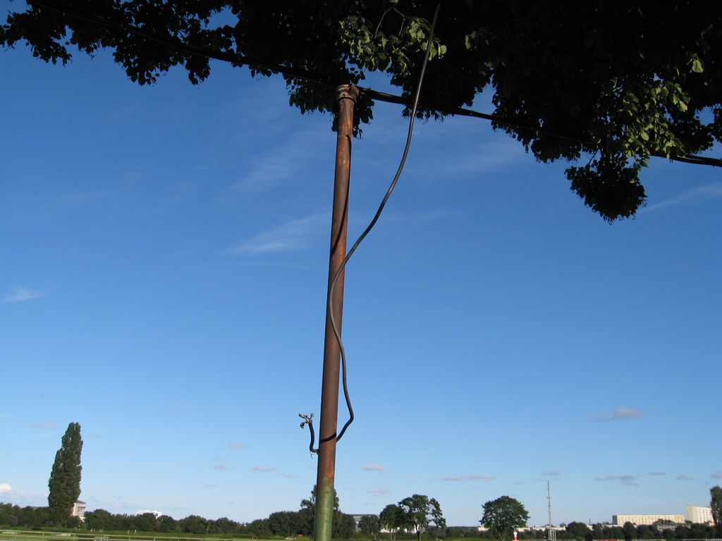

Postprzez Kwazor » 5 września 2010, 16:16
Panowie prowizorka KTÓRA GROZI ŚMIERCIĄ !!!!
Sopot Hipodrom ( tor wysciowy dla koni )
Kabeleczki hmmm kurna podłaczone :
17207
Na 2 planie OUR 250 swiecacy
Kabelek idu sobie do słupeczka 10m dalej :
17208
Koniec kabla jest na wysokosci 1.8m ! ( wiec trzasło by mnie w łeb ! -- w piatek był slub kuzyna--oj ostro było )
Profesjonalna izolacja :
17209
Wiece ze chyba zgłosze to do któregoś z urzędów ? Bo tam naprawde przewija sie sporo osób a niech któres dziecko ( np na barna u ojca) dotknie tego ?
