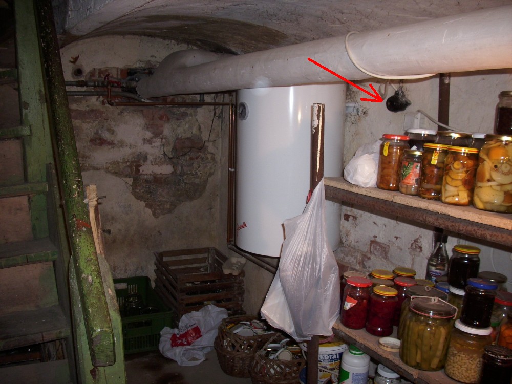

Tym razem odwiedziłem piwnicę w pewnym domu, na samym początku rzuca się w oczy brak jakiegokolwiek włącznika, oraz jakiejkolwiek oprawy która oświetlałaby schody którymi do tej piwnicy się schodzi :roll:
Idziemy dalej :) Czerwoną strzałką zaznaczyłem gdzie znajduje się włącznik uruchamiający oświetlenie pierwszego pomieszczenia piwnicznego

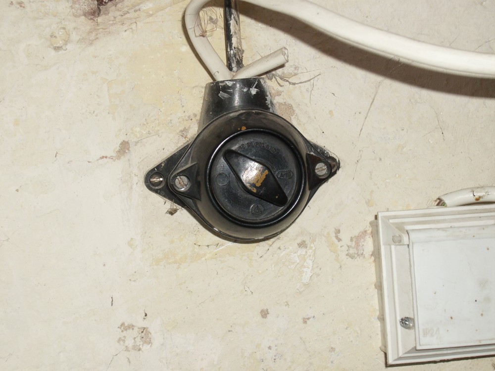

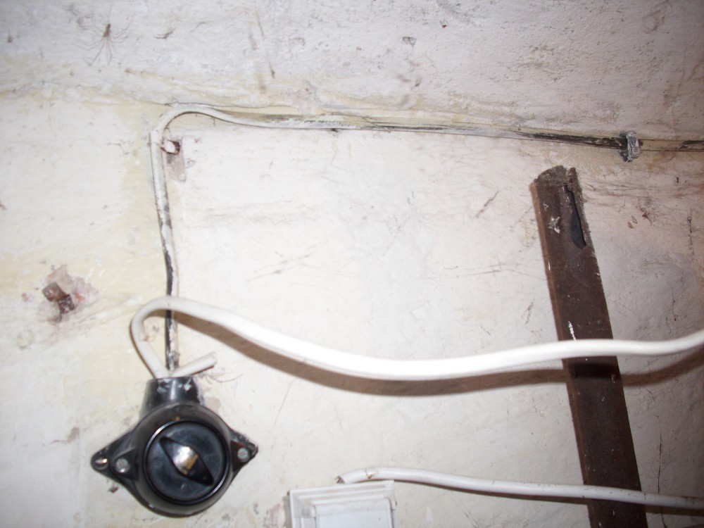

Teraz zbliżenie na sam włącznik. Jak widać hermetyczny, natynkowy, obrotowy zabytek, dochodzi do niego aluminiowy przewód typu YADYp 3x1,5mm oraz YDYp 2x,15mm to co rzuca się w oczy to profesjonalne zamocowanie przewodu YDYp oraz niechlujnie obdarta izolacja :twisted:
Idźmy więc troche dalej :) Jak widać przewód YDYp nie jest w ogóle zamocowany :mrgreen:
Wisi sobie luźno, widać że ktoś kto to instalował zrobił to zupełnie byle jak :roll:

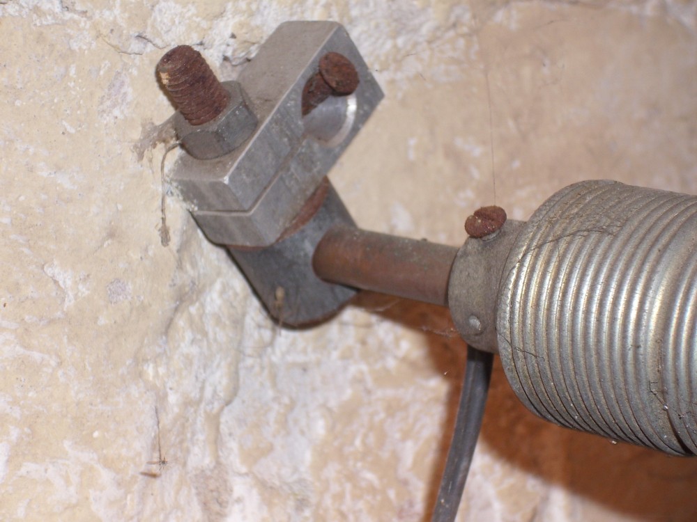

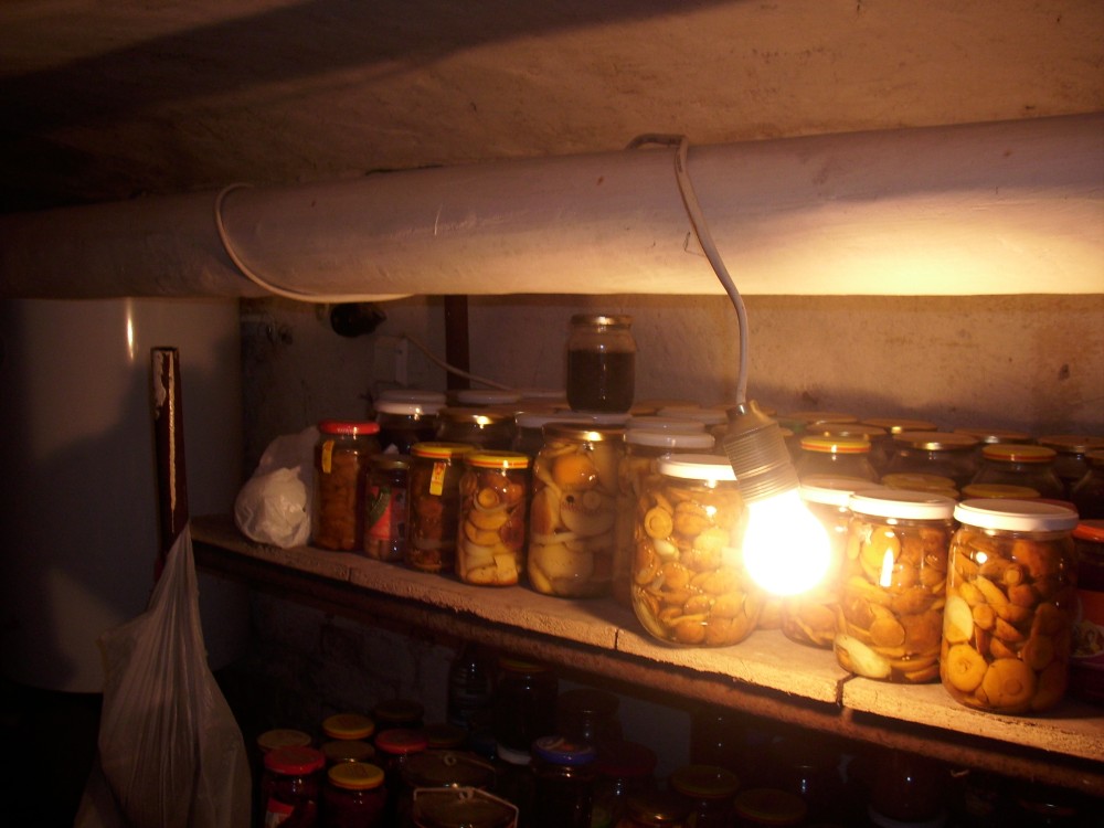

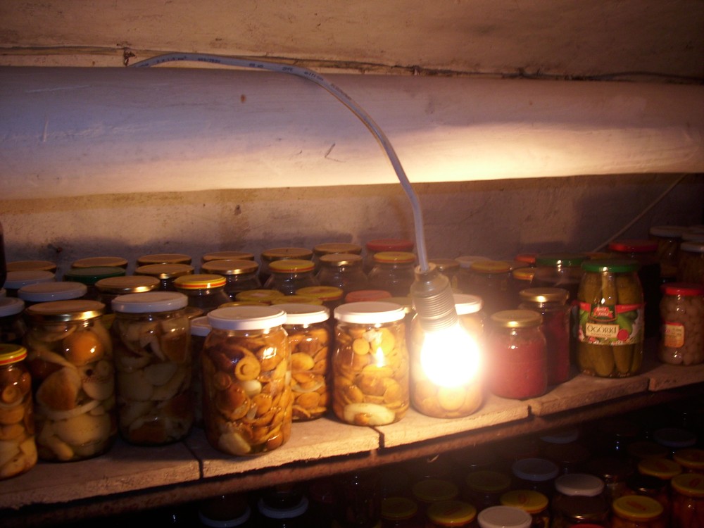

Pójdźmy więc dalej :) Jeśli stojąc przed wspomnianym wyżej włącznikiem obrócimy się w prawo to zobaczymy oprawę jaką oświetlone jest to pomieszczenie :mrgreen: Z pewnością posiada ona odpowiednie IP oraz spełnia inne wymagania jakie stawia się osprzętowi stosowanemu w pomieszczeniach o podwyższonej wilgotności :twisted:
Na zdjęciu obejmującym nieco szerszy plan widać jak elegancko przewód zasilający wspomnianą oprawę jest zamocowany :mrgreen:

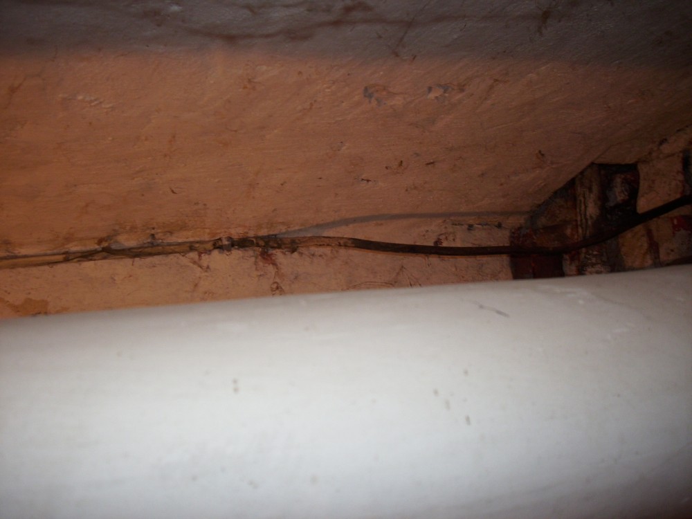

Dalej, nad regałem z różnymi smakołykami ;) idzie wspomniany już YADYp 3x1,5 ...

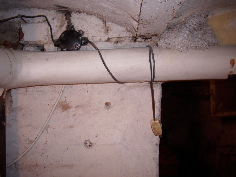

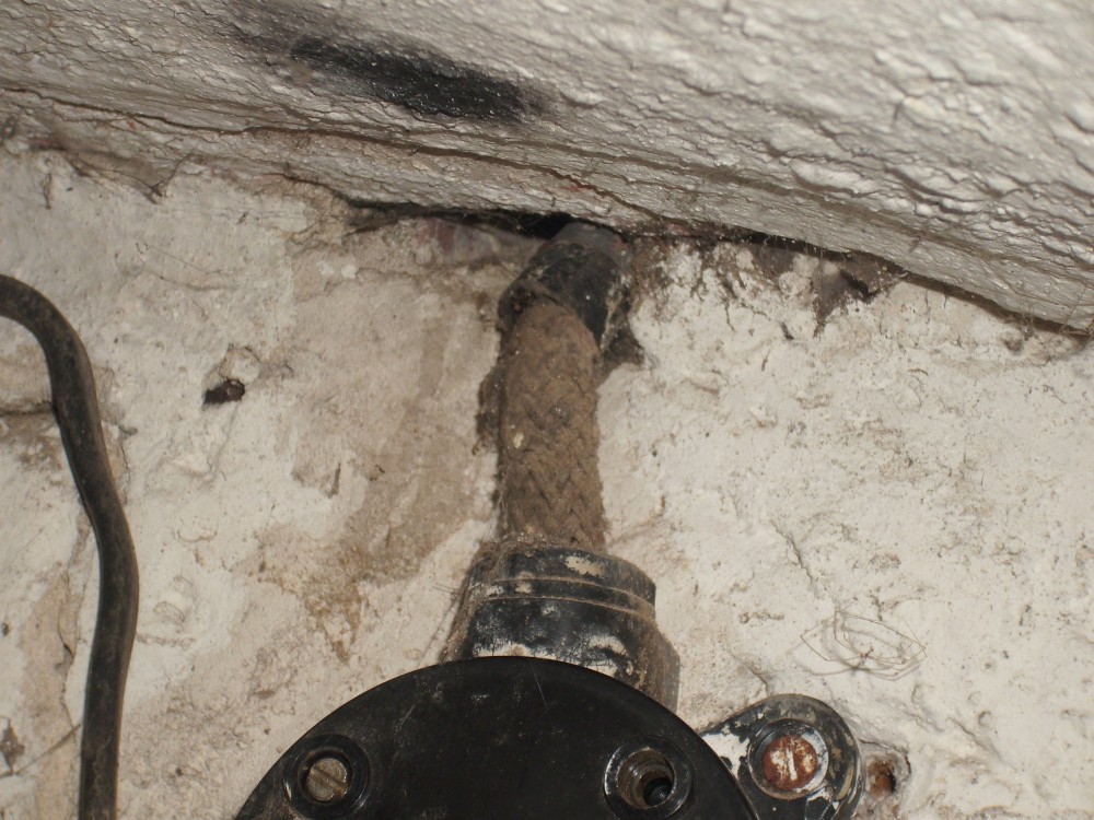

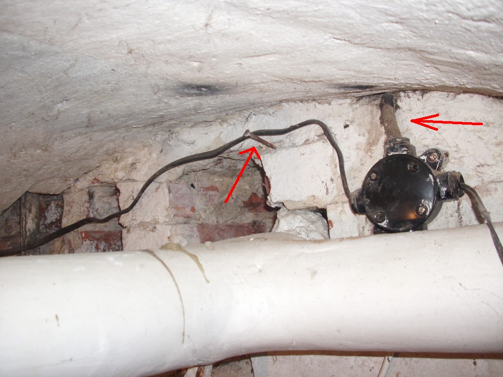

Skręcamy w prawo i co widzimy ? YADYp wchodzi do puszki rozgałęźnej, sama puszka również jest godna uwagi :mrgreen: Strzałkami zaznaczyłem dwie ciekawostki :) Pierwsza z nich to przewód który zasila tą całą instalacje :twisted: a druga to sposób mocowania przewodu YADYp tuż przed wejściem do puszki :mrgreen:

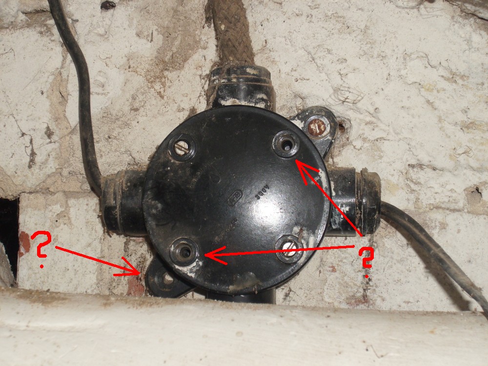

I zbliżenie na puszkę :) Stara, solidna bakielitowa puszka hermetyczna, nie rozumiem jednak dlaczego twórca tej instalacji skręcił ją tylko 2ma śrubami i na dodatek wyjątkowo niestarannie przymocował :roll:
I jeszcze zasilający całą tą piwniczną instalacje przewód widziany z bliska :mrgreen:

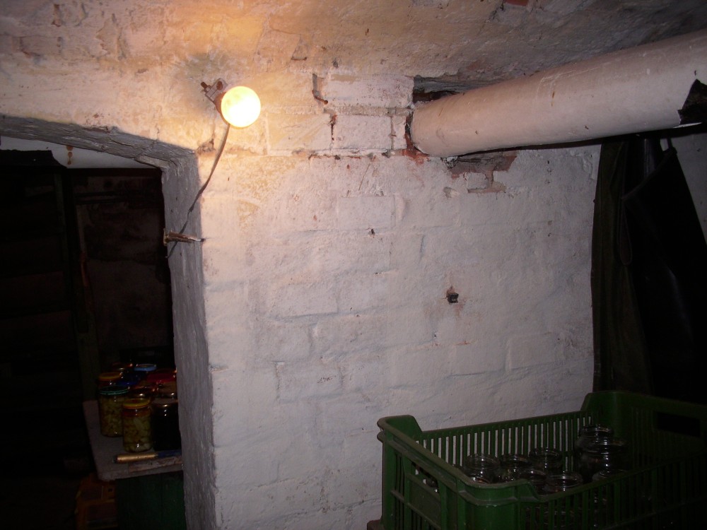

Od puszki rozgałęźnej odchodzi dwużyłowy taśmowy przewód linka, wyraźnie widać że idzie do drugiego pomieszczenia :)

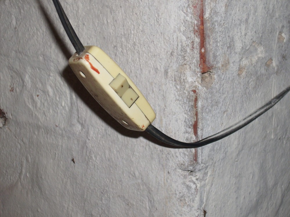

W pewnym momencie na tym przewodzie natrafiamy na włącznik

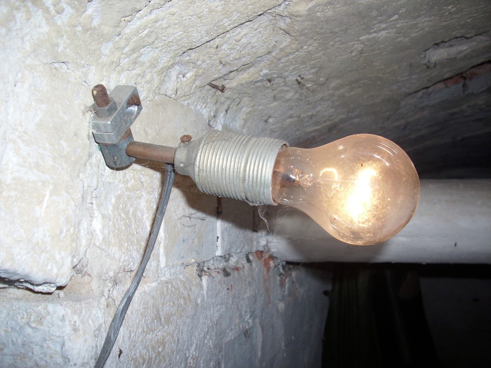

Który uruchamia kolejną ciekawą oprawę :mrgreen:
Sposób jej montażu również powala na kolana :lol:

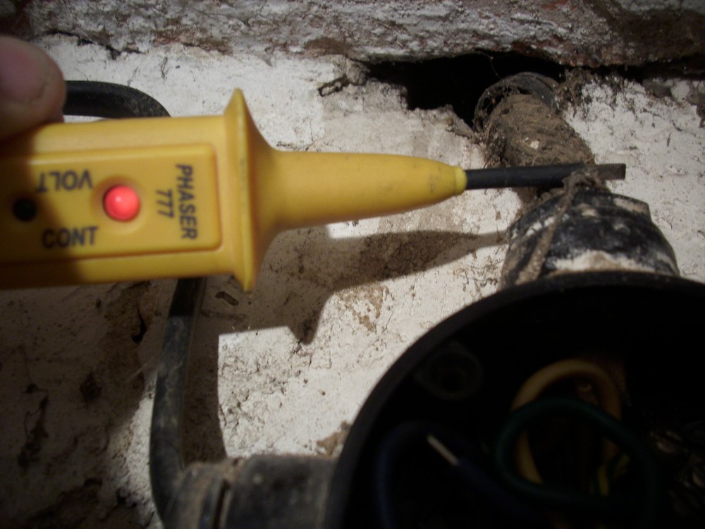

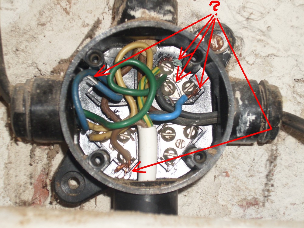

Wystraszony kolejną partacką prowizorką wróciłem do pierwszego pomieszczenia z nadzieją szukając jakiegokolwiek porządnego fragmentu tej instalacji. Pełen nadziei otworzyłem puszkę rozgałęźną i na początku miłe zaskoczenie :mrgreen: Nie znalazłem tam ani jednej raupy, niestety znalazły sie inne ciekawostki. Zostały one zaznaczone strzałkami. Jak widać końcówki przewodu linkowego który zasilał bojler 2kW są porozcapierzane i na dodatek zoksydowane, dodatkowo przewód ten dość znacznie się nagrzewał podczas pracy bojlera :twisted:
Ciekawy jest również sposób podłączenia aluminiaka, jak widać jest przytknięty, nie przykręcony, niech was nie zmyli to co widać na foto, przewód ten był luźny :twisted:
Ciekaw jestem również komu przeszkadzał aluminiowy przewód N, ale najwyraźniej musiał bardzo przeszkadzać, skoro został odłączony i odsunięty od zacisków :roll:
I na końcu mrożący krew w żyłach widok :twisted: Oplot przewodu zasilającego jest pod napięciem !! Tam było względem przewodu N prawie 200V :o :!: Z tego powodu ściana obok tej puszki "kopała" i po dotknięciu do niej wskaźnikiem również wskazywał on obecność napięcia :roll:
Na pocieszenie dodam, że ta instalacja dziś przeszła do historii :) Jutro zrobie tam nową :)
A na 6 fotce spaghetti bolonese :D :)
