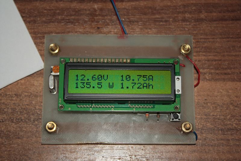

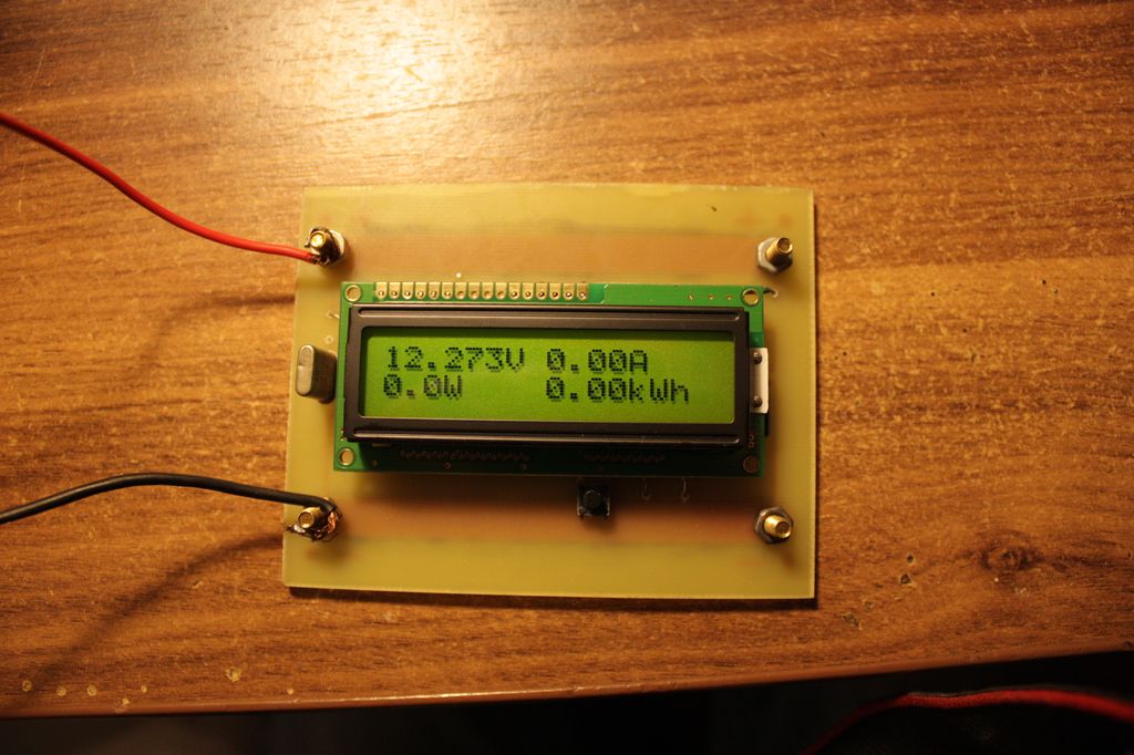

Moj miernik :
Prąd 20A max 30A
12 /24V
35mA z podświetleniem !
Reset wyników.

Moj miernik :
Najs. A na jakim CPU?
