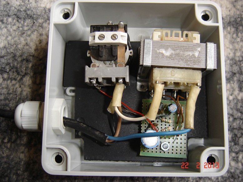

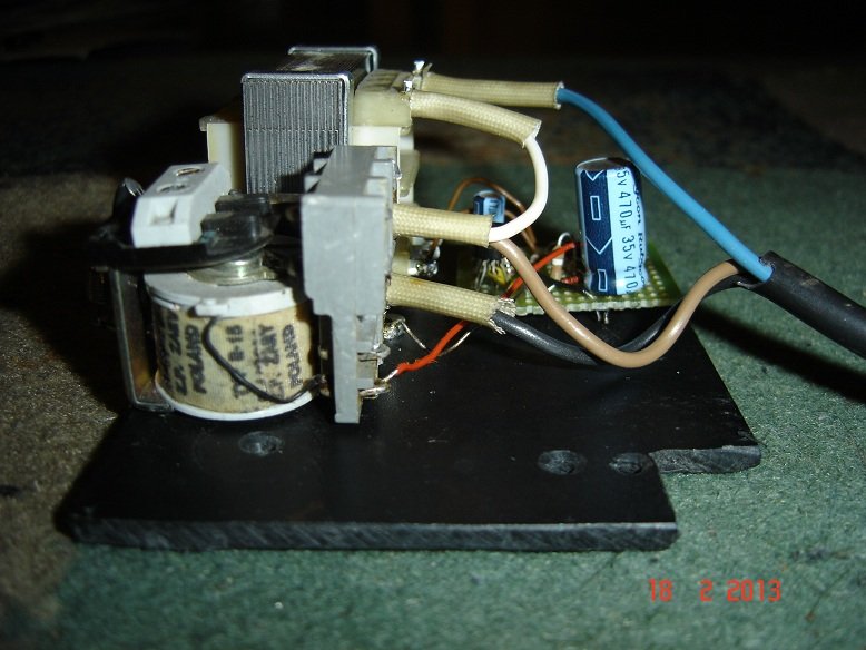

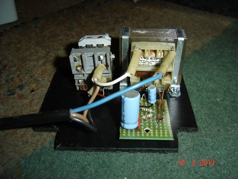

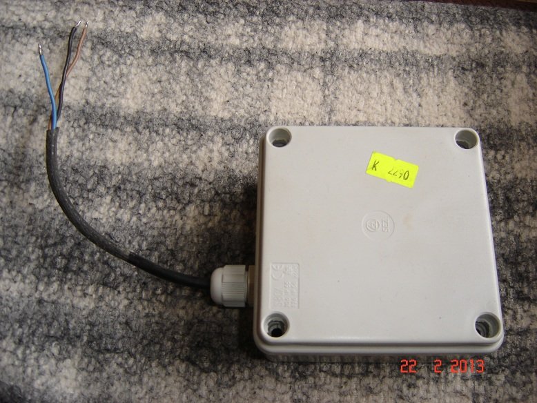

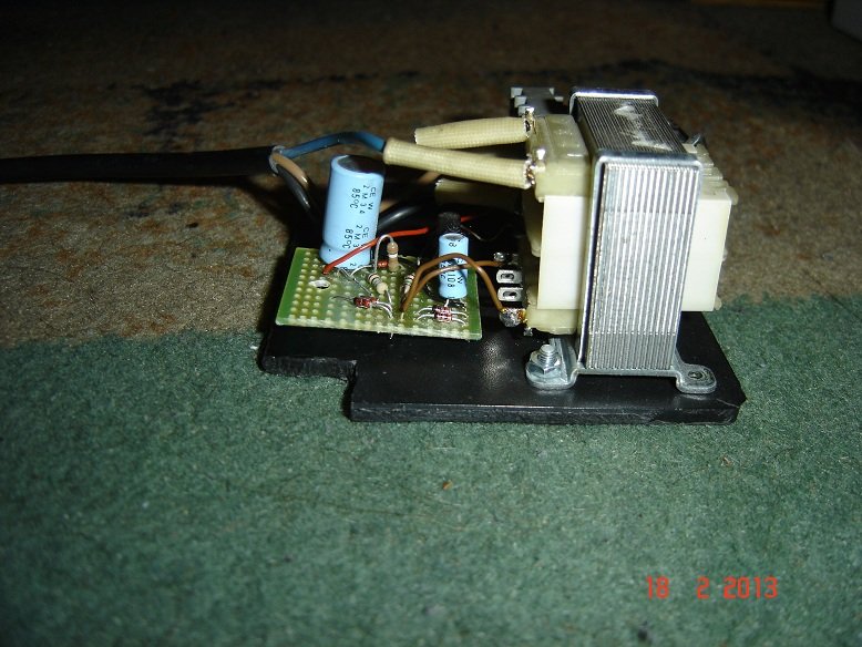

Mój kolejny wynalazek, jeszcze niedokończony, ale już działa.

Postprzez bartek380V » 21 lutego 2013, 14:01
Do czego słuzy ??

Postprzez amisiek » 21 lutego 2013, 15:20
Automat schodowy? Opóźnienie załączania?

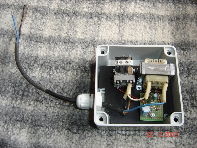

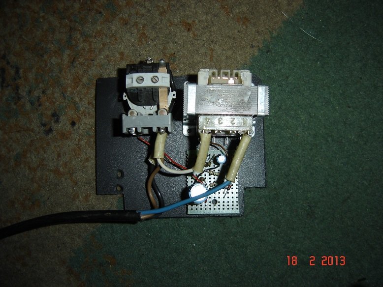

Postprzez slaweklampy » 27 lutego 2013, 12:14
Jest to automat czasowy typu schodowego. Budowałem go długo z powodu braku niektórych części. Urządzenie po drobnej modyfikacji może służyć jako opóźnione załączanie transformatora oświetlenia halogenowego, spawarki inwertorowej, wzmacniacza mocy i innych urządzeń.

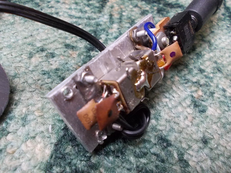

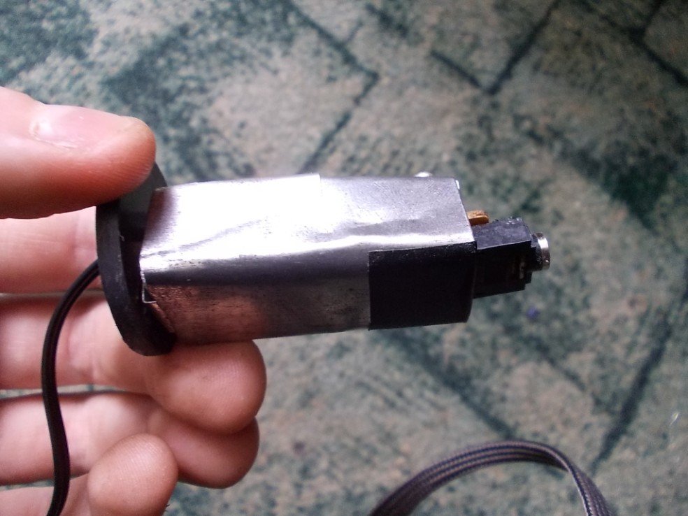

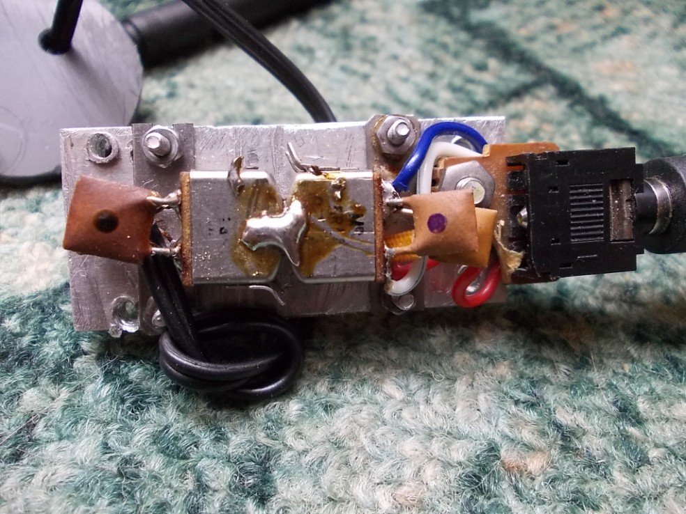

mój mały patent, na separator audio do komputera. Postanowiłem sobie jakiś czas temu zamontować zerowanie do gniazdka komputera, bo nieraz miałem zjawisko popieszczenia jak przypadkiem dotknąłem kaloryfera i komputera jednoczeście, ale pojawił się inny problem z dźwiękiem, miałem dosć duży przydźwięk sieci, jak podłaczyłem komputer do wieży, jedyną alternatywą było by podłaczenie wszystkiego pod jedno gniazdo pewnie, w sieci znalazłem kilka separatorów do wzmacniaczy samochodowych, ale postanowiłem zrobić własny, pomysł padł na głowice magnetofonowe, połączone obie dokładnie tą częścią odczytująca dają typowy transformator, tzreba było tylko zeszlifować czoła obu głowic tak by równą powierzchnią dotykały się obie cześci. Dziś postanowiłem zrobić to urządzenie, działa, i to cąłkiem dobrze ale w praktyce jednak słyszalnie obcina pasmo na niskich poniżej 60Hz, i góra jest gdzieś do 12Khz, bez korektora dźwiek jest dosć suchy, i nie wiedzieć czemu sądziłem ze te głowice dadzą trafo 1:1 ale musiałem cały układ podpiać pod wejscie gramofonowe bo strasznie cichy dźwiek ale sądze ze spadek napiecia mógł by być spory na wyjsciu bo głowice mają gdzieć 220Ohm, wiec pewnie Wtórnik tranzystorowy by załatwił sprawę
z założonym ekranem
