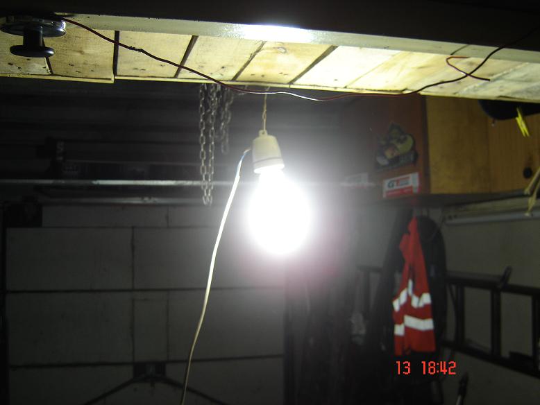

Moja prowizornia z czasów starego forum, wtedy jeszcze nie miałem odpowiednich stateczników do lamp wysokoprężnych.

Jakie źródła światła wykorzystałeś :?:

PIŁA 100W E27 A55, Tungsram 200W E27 A80, Natrium LRF 125W.

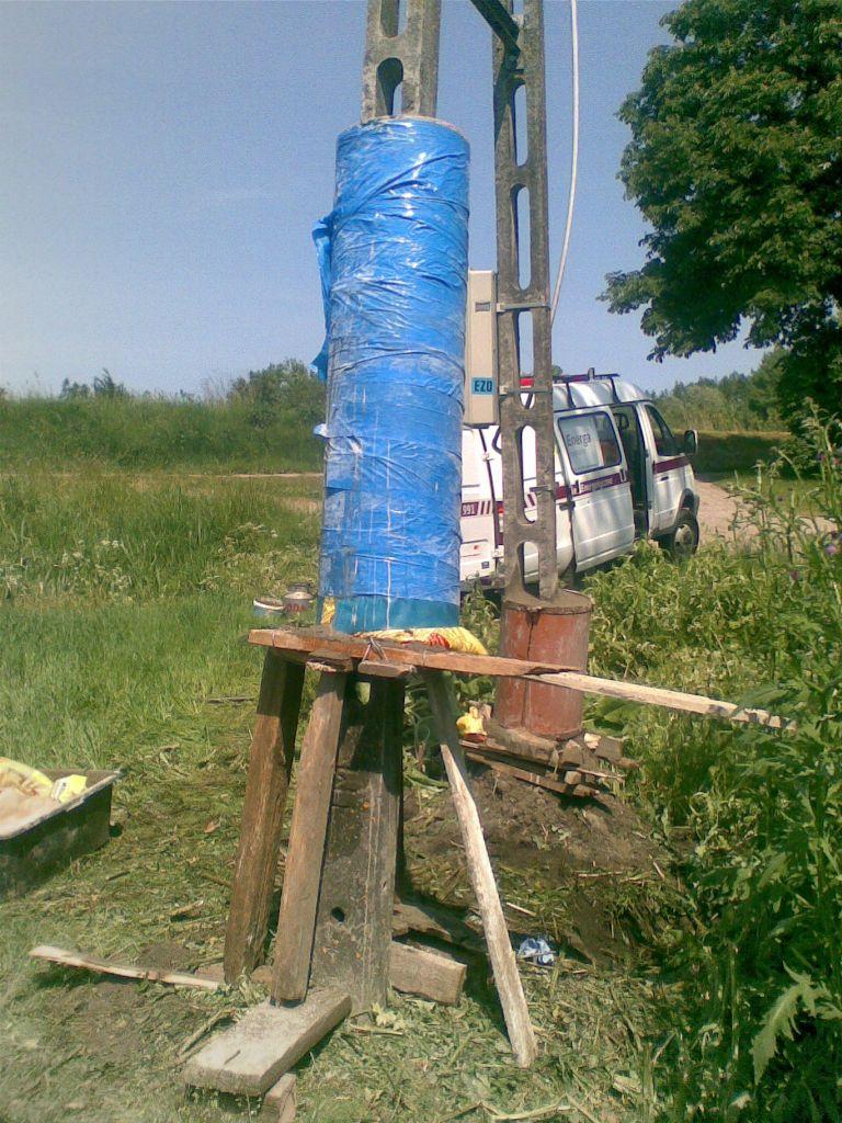

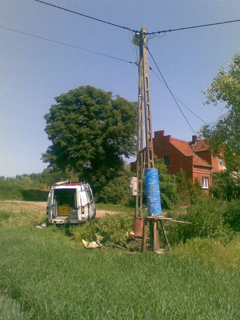

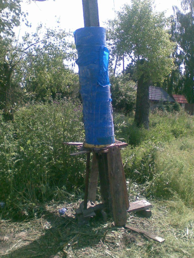

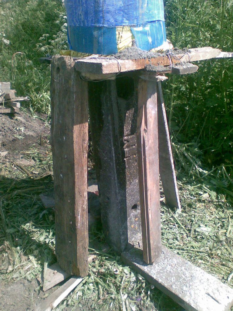

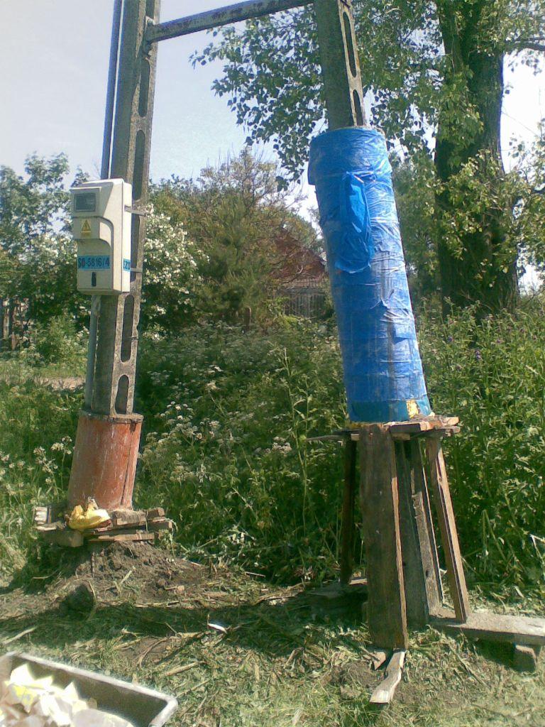

naprawianie nadlamanego słupa ;) zostawie to bez komentarza ale wasze są jak najbardziej wskazane :mrgreen:

No piękne to to nie jest, będzie jak leczona w gipsie łapa psa :lol: :D
Jak to dobrze zrobili, i dobry beton dobrze zwiąże (i będzie podlewany) to może to wytrzymać długi czas. Nie wiadomo, czy miejsce złączenia zostało jakoś zazbrojone prętami zbrojarskimi, ale cóż.
Warto by tam zrobić kolejne zdjęcia, jak zdejmą "bandaże" :D

brak prętów ;) zaprawa jest dosc dobra bo juz nieraz wykonywalismy takie szalunki, nawet w jeden przywalil samochod i slup ani drgnał a beton nawet sie nieskruszyl ;), jak bede przy zdejmowaniu szalunkow to zrobie foty ;)
