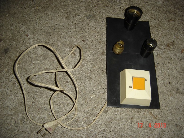

Postprzez slaweklampy » 20 kwietnia 2013, 09:09

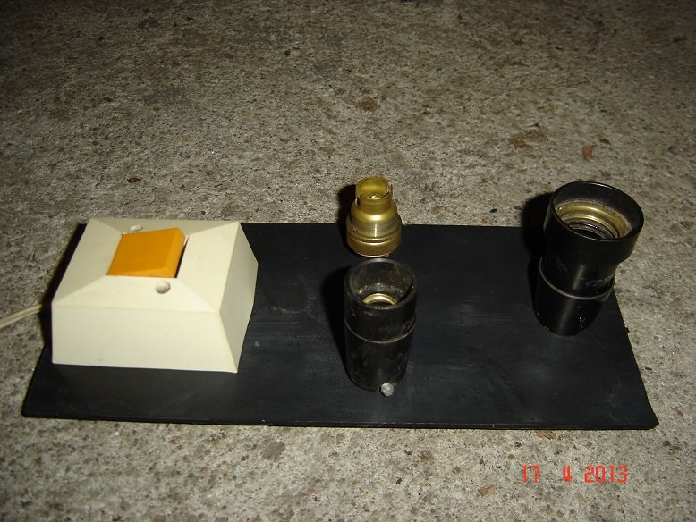

Tester źródeł światła.
Obrazek Obrazek

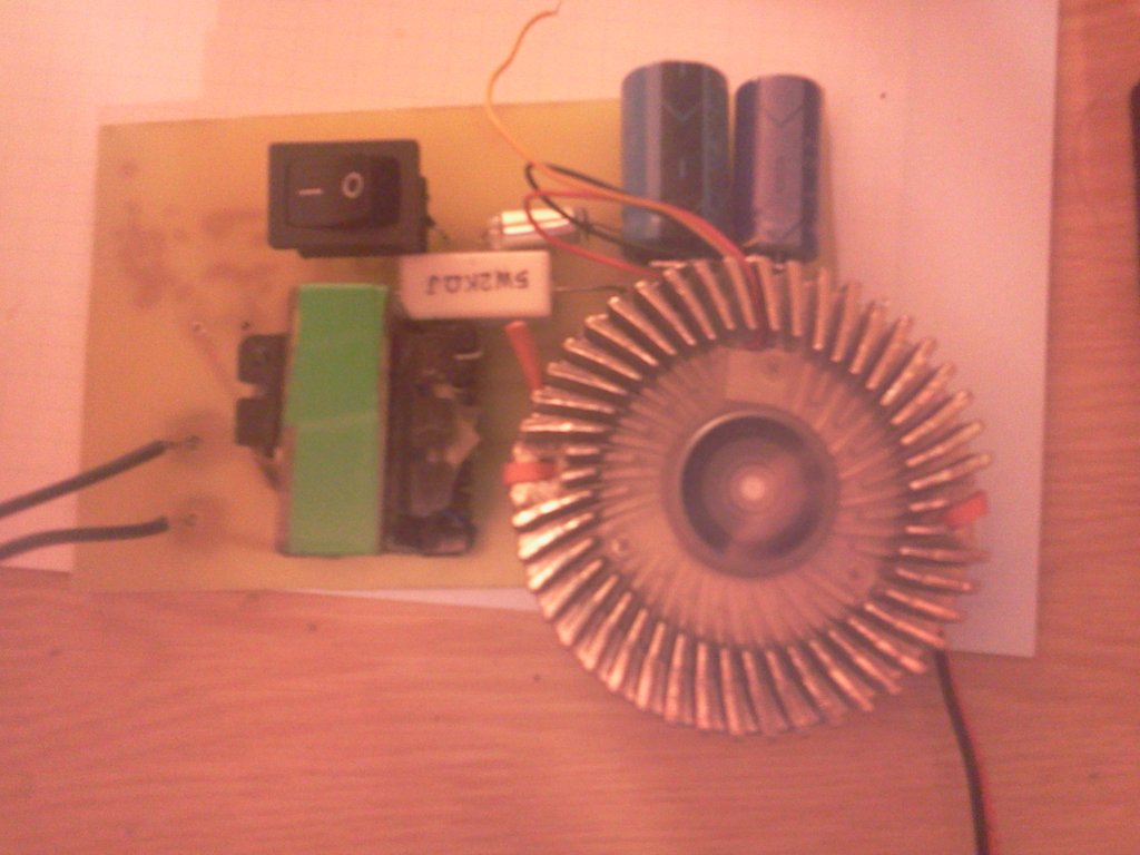

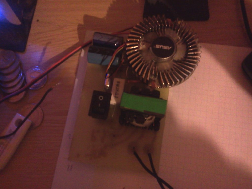

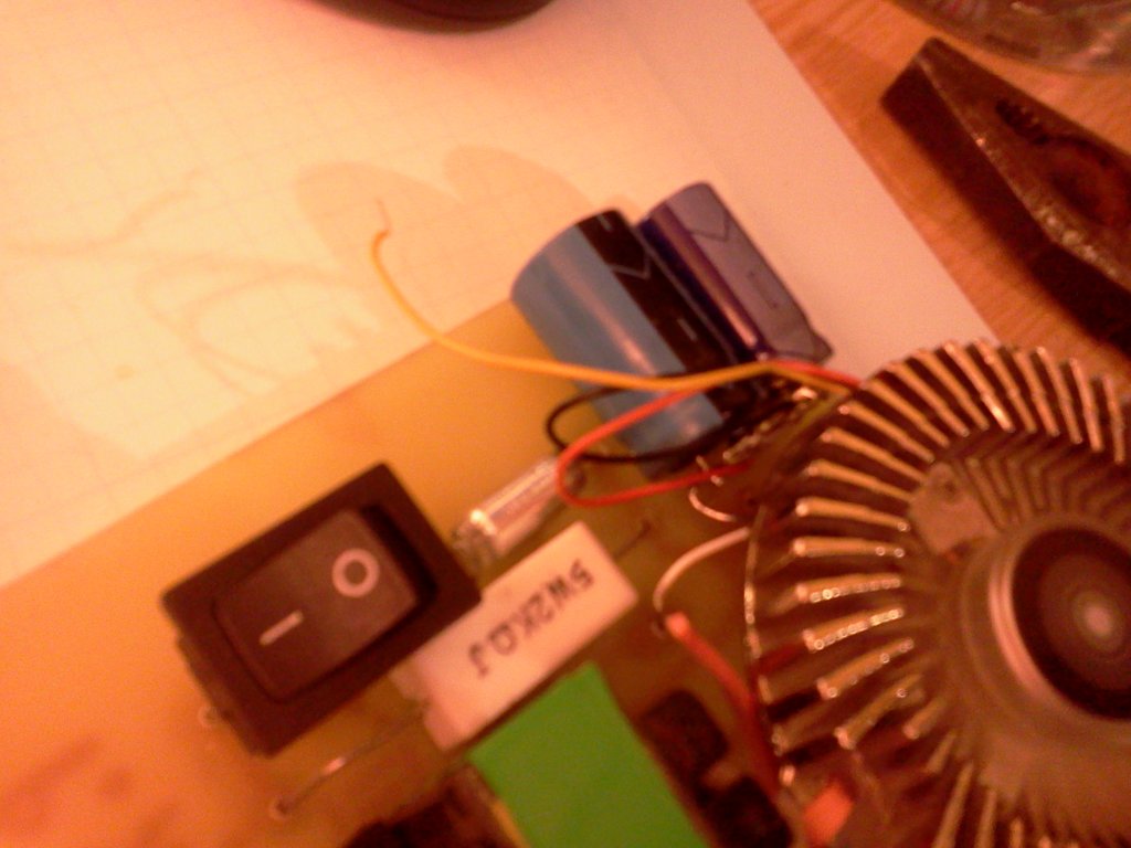

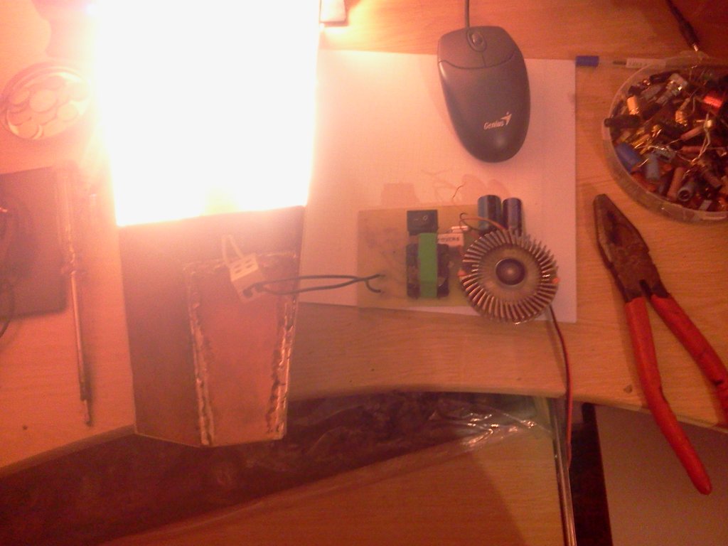

Ja się zabrałem dziś za przetwornicę do świetlówek z 12V (a raczej jej usprawnienie).
Poniżej przedstawiam efekty mojej pracy. :)
Obrazek Obrazek Obrazek Obrazek

Kiepska ta przetwornica, skoro radiator tranzystora trzeba chłodzić wentylatorem.
Re: DIY [czyli zrób to sam]
Postprzez Kolekcjoner93 » 29 kwietnia 2013, 10:33
Myślę że bez wentylatora też by działało, radiator i tak zimny jest podczas pracy. :)

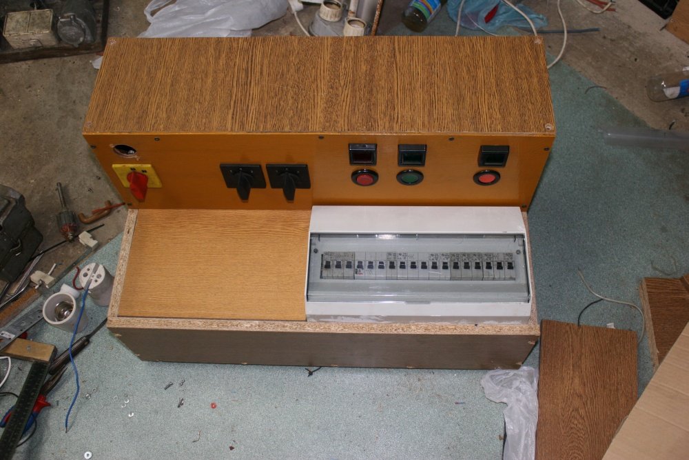

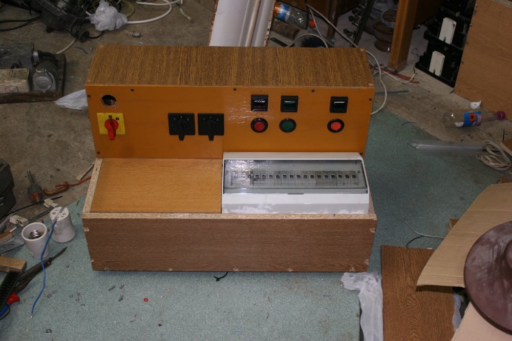

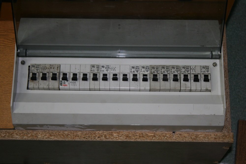

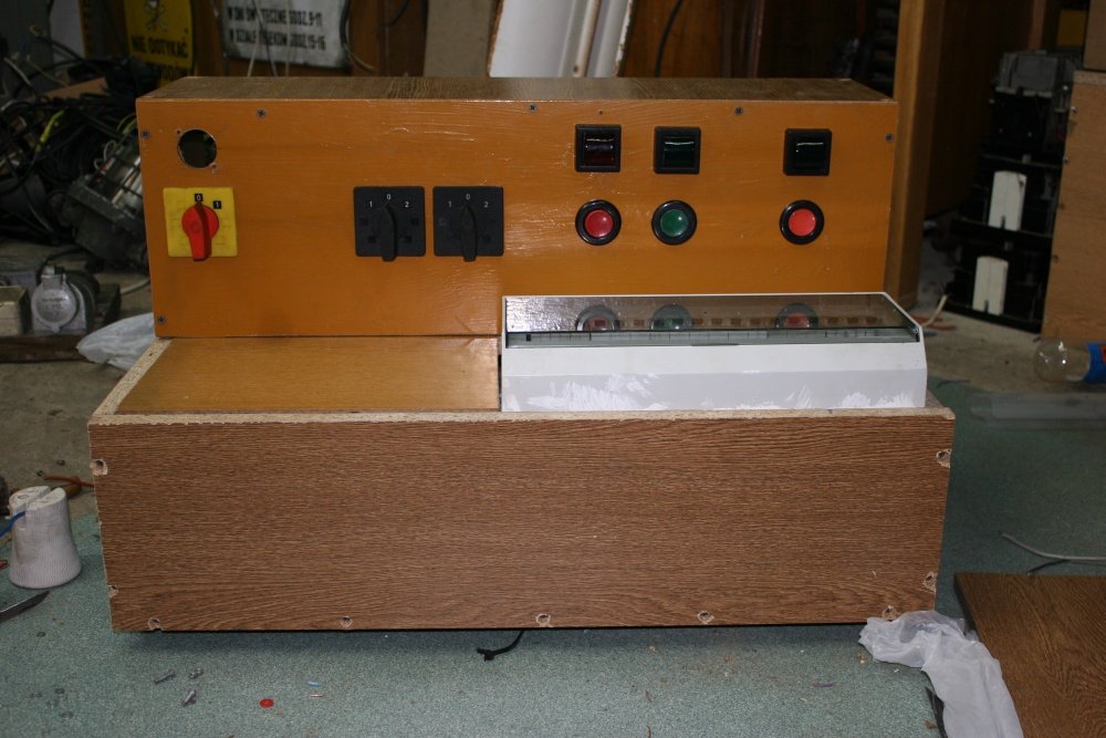

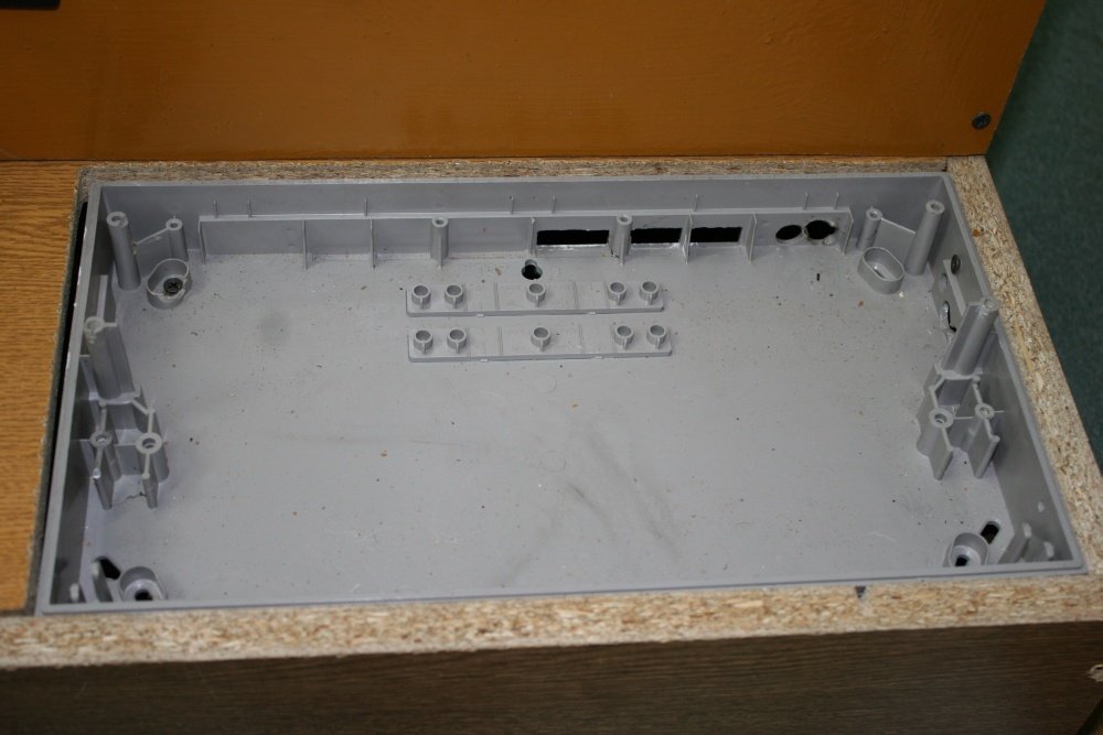

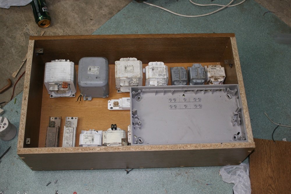

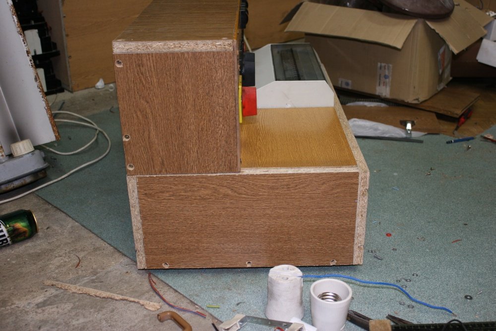

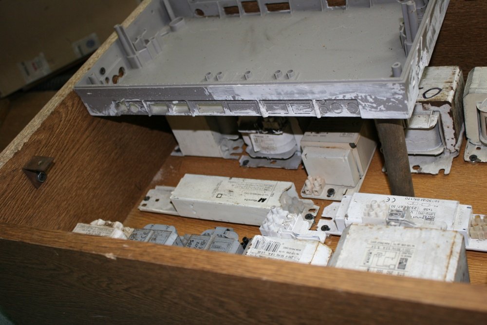

No to teraz coś ode mnie - tester lamp wyładowczych :D
Urządzenie jest prawie gotowe, pozostało tylko zamontować oprawki do lamp, brakującą kontrolkę, zrobić elektrykę i całość albo okleić albo pomalować :mrgreen:
Postprzez Lampka » 30 kwietnia 2013, 21:06
Trochę to będzie ważyć :mrgreen:
Posty: 6580
Postprzez Elektroservice » 30 kwietnia 2013, 21:09
No właśnie waży całkiem sporo, chyba tego sam nie dźwignę :twisted:

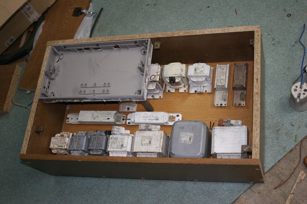

Postprzez Lampka » 30 kwietnia 2013, 21:22
Ja mam taką "tablicę" z dławikami dla różnych rtęciówek i ogólnie dla różnych lamp do testowania (rtęciówki, mixy i inne na gwint E27 i E40), którą sobie kiedyś zrobiłem, to waży okropnie dużo :P
Posty: 6580
Postprzez Elektroservice » 30 kwietnia 2013, 21:31
Jakie masz dławiki ? W moim testerze są następujące:
- 400W rtęciowy
- 400W rtęciowy
- 400W rtęciowy
- 250W rtęciowy
- 125W rtęciowy
- 80W rtęciowy
- 400W sodowy
- 250W sodowy
- 250W sodowy
- 150W sodowy
- 100W sodowy
- 70W sodowy
- 70W sodowy
- 100W świetlówkowy
- 65W świetlówkowy
- 40W świetlówkowy
- 40W świetlówkowy
Tester posiada możliwość wyboru jednego lub kilku dławików ale należy uważać aby nie przepuścić przez tester więcej niż 15A ponieważ taki jest maksymalny prąd jaki wytrzymuje zastosowany przeze mnie układ zapłonowy. Co do oprawek to będą na pewno 2 oprawki E 40 (jedna pionowo i jedna poziomo), E27, BY22D, R7S, Rx7S a także G12.
