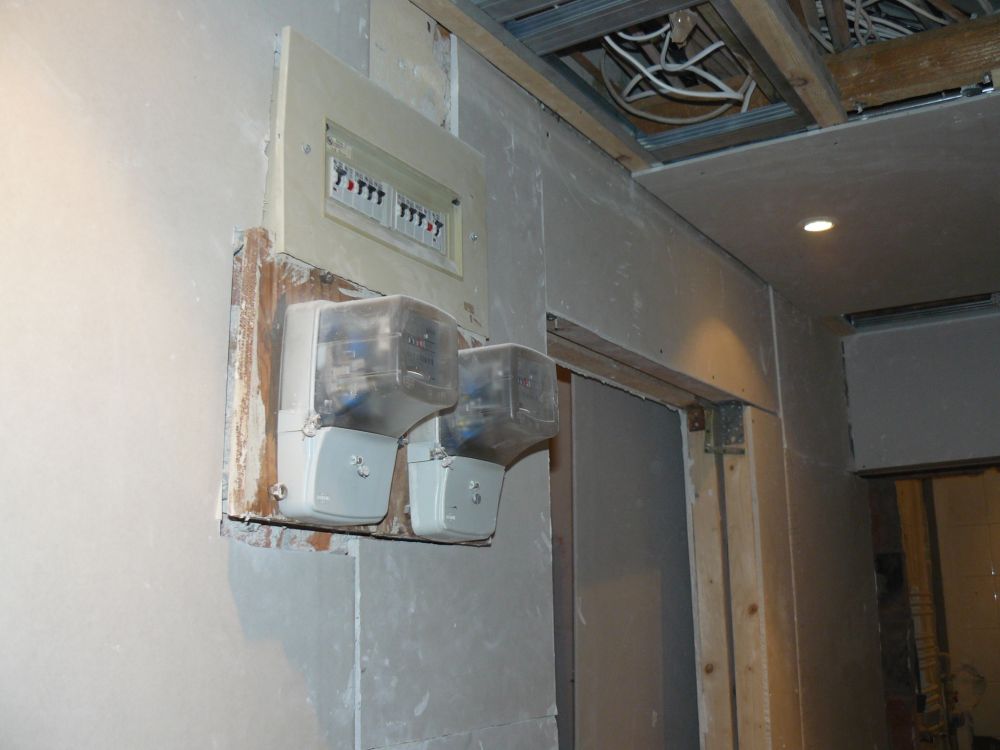

Postprzez LukaszO » 7 października 2011, 21:21
Należałby się zapytać elektryków przedwojennych. Nie neguję bezpieczników na N, bo spotykam je do dziś. Natomiast chodzi dlaczego one tam były, o genezę drugiego bezpiecznika, który z czasem postępu zaczął zabezpieczać N. Postęp technologii jak zwykle wyprzedził siły i chęci przerobowe. Kiedyś w internecie był artykuł w pdf poświęcony historii polskiej energetyki. Niestety teraz go nie ma, żałuję, że nie zapisałem.
Cały przedwojenny Śląsk oraz Mazowsze miały napięcie międzyfazowe 220V. Do mieszkania dochodziło przykładowo R i T, uziemienie tak jak pisał Whites86 z rury. Celowo używam starego nazewnictwa.
Pod koniec lat 80-tych oglądałem jakiś program w TV z okazji święta energetyków czy coś w tym stylu - nie pamiętam już dokładnie. Wypowiadał się pewien staruszek, były przedwojenny pracownik elektrowni warszawskiej. Opowiadał o kolejnym dziwnym (jak dla mnie) tworze. Mianowicie niektóre ówczesne kamienice (te dla bogatych) miały kuchnie elektryczne. W lokalach były po dwa liczniki jednofazowe 110V. Całość oświetlenia pracowało na 110V natomiast do kuchni na grzałki dochodziły dwie fazy 220V.
Nigdy bym na to nie wpadł a wypowiedź po latach traktowałem z przymrużeniem oka.
Ale... Niedawno przeprowadzałem przegląd pięcio-letni w pewnej praskiej kamienicy, oczom moim w lokalach ukazały się takie widoki:
30868
Oczywiście liczniki są teraźniejsze a napięcie fazowe wynosi 230V. Prawie jak w latach 30-tych tylko, 80 lat później ;)
Jeśli macie jakieś dane zasilania obiektów w swoich regionach z lat międzywojennych to się podzielcie.
