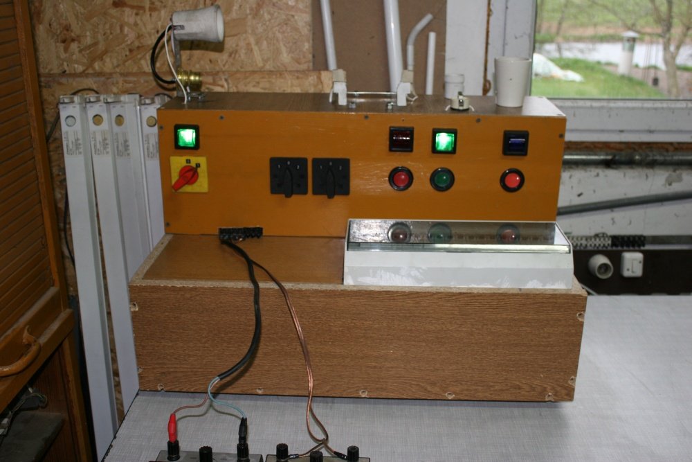

Postprzez Lampka » 30 kwietnia 2013, 22:12
Na tej akurat tablicy, dławiki są tylko dla lamp rtęciowych, bo stwierdziłem, że wszystko naraz na jednej, byłoby trochę przyciężkie :P Dla świetlówek mam osobną oprawę zbiorczą. Zamierzam zrobić też dla sodówek / MH, ale dopiero, jak pozbieram trochę dławików dla różnych mocy.

Tester przeszedł dziś chrzest bojowy :twisted:

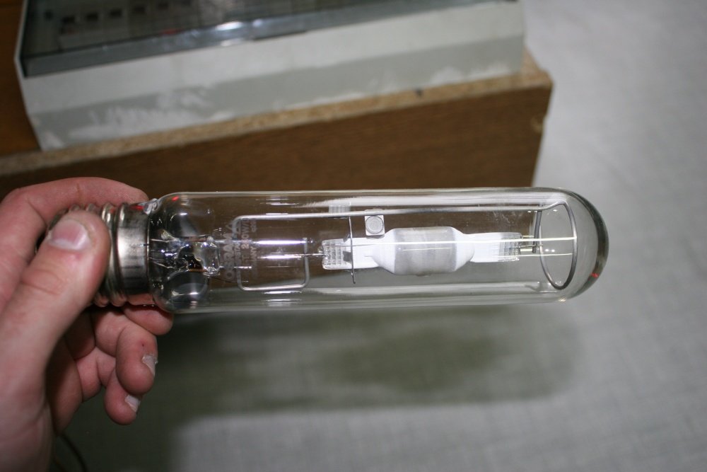

Jest ukończony w 99%, podłączyłem póki co 4 stateczniki a dokładniej to 400W rtęciowe razy 3 i jeden rtęciowy 250W. Razem z kolegą MRP200 testowaliśmy zabijanie sody i całkiem fajnie się to udawało :twisted: Podkusiło nas spróbować też zabijania MH, a że przypadkowo był pod ręką CDM-T 150W 840 z trzonkiem G12 to spróbowaliśmy :mrgreen:
Wystarczył jeden statecznik rtęciowy 400W aby lampa po chwili pracy eksplodowała z hukiem :twisted:
Jednak będę musiał dorobić do testera opcjonalną osłonę przeciwwybuchową bo gorące odłamki szkła mogą być niebezpieczne (całe szczęście że odpalaliśmy tester z bezpiecznej odległości).
Co do rozwiązania z dołączanymi do testera statecznikami do różnych lamp to mój pierwszy tester był właśnie tak wykonany i nie było to specjalnie wygodne więc postanowiłem zrobić jedno zintegrowane wielofunkcyjne urządzenie i ta opcja najlepiej mi odpowiada. Jedyne co jest zewnętrzne to mierniki do pomiaru napięcia, prądu oraz mocy lampy (tester posiada na panelu sterowania wyprowadzone wyjścia pomiarowe). A propos kółek które miałyby ułatwić przemieszczanie urządzenia to miałem taki pomysł ale zrezygnowałem z niego, gdyż tester zostanie ustawiony w jednym miejscu i nie będzie potrzeby przenoszenia go :)
A co do świetlówek to myślę nad oddzielnym testerem i może takowy również wykonam :)

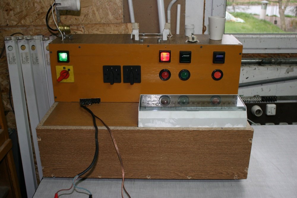

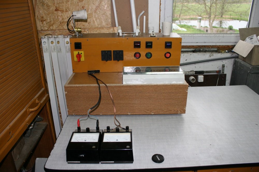

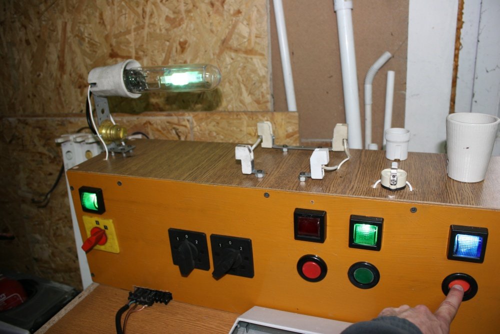

A oto mój tester lamp wyładowczych ukończony w 99,99% (te 0,01% to naklejenie opisów i oklejenie obudowy jakąś okleiną :mrgreen:)

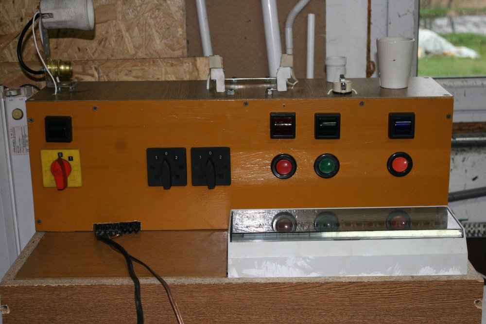

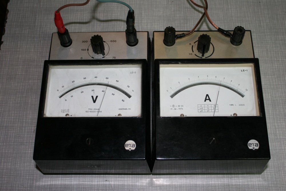

Tester w pełnej okazałości z podłączonym Voltomierzem oraz Amperomierzem :)

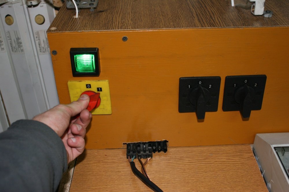

Panel sterowania

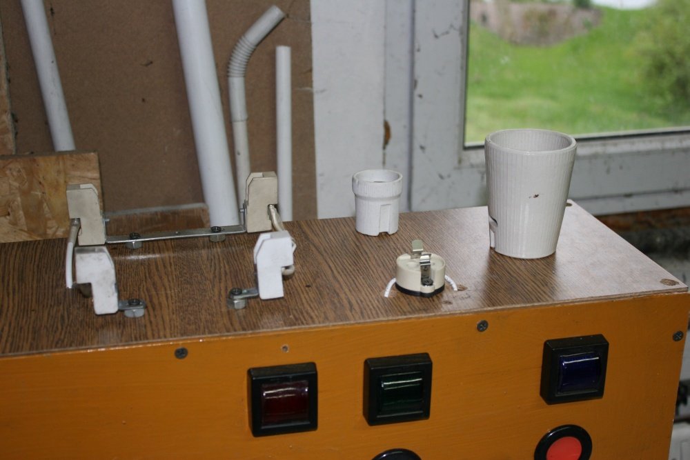

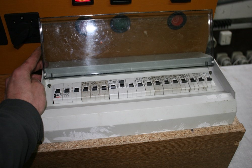

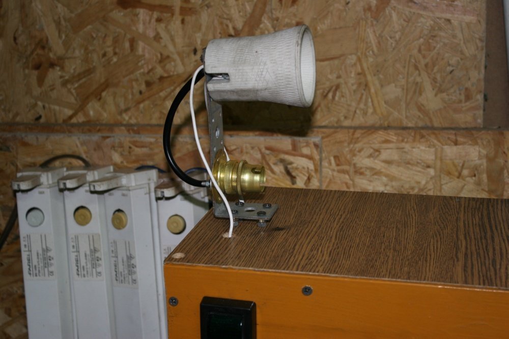

Oprawki

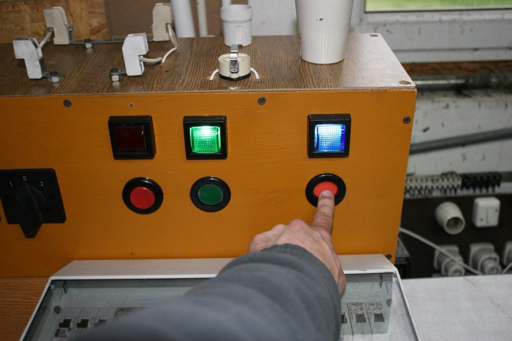

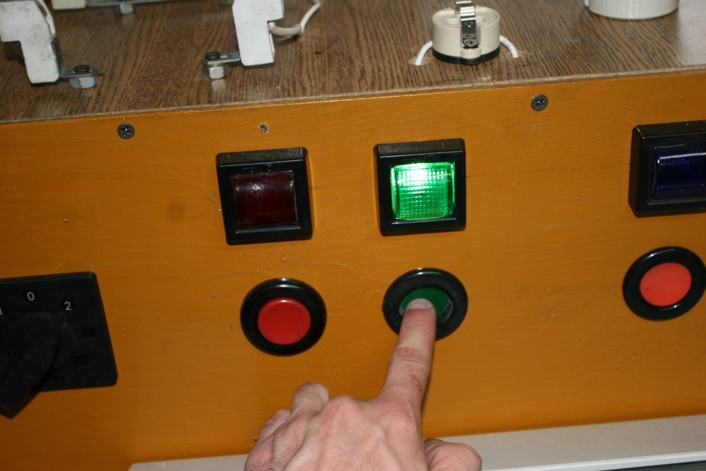

Włączamy zasilanie :mrgreen:
Załączamy obwód lampy :D
Załączamy układ zapłonowy :twisted: (działa tylko gdy przycisk jest wciśnięty, świeci się też wtedy niebieska kontrolka)

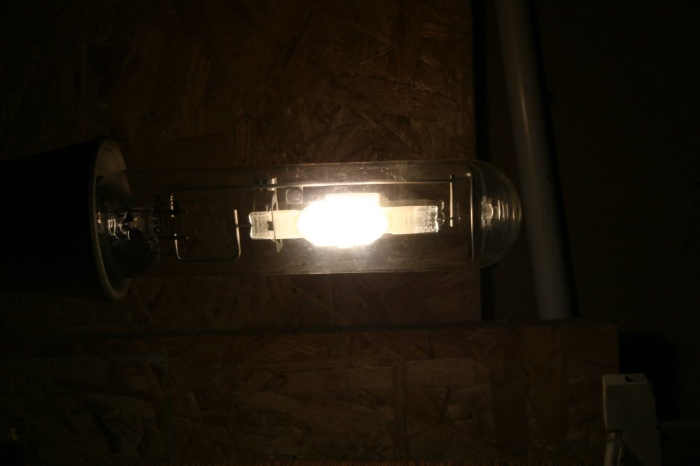

OK test sterowania wykonany, czas coś odpalić :) Odpalimy MH Osram HQI-T 250W Powerstar

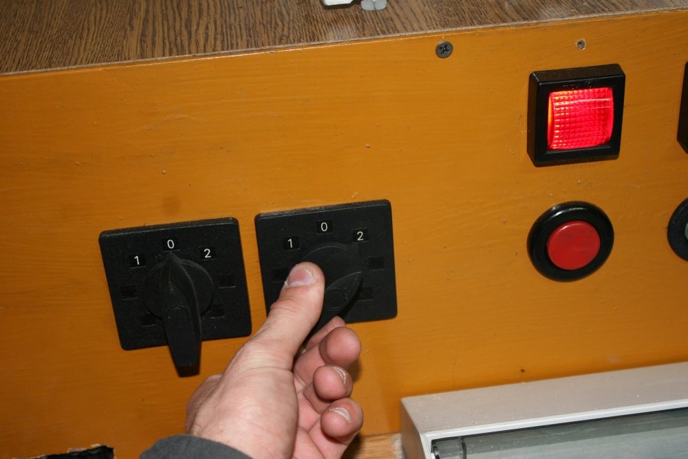

Wybieramy odpowiedni statecznik (w tym wypadku wybrany został STS 250)
Mostkujemy wyjście pomiarowe cewki prądowej Watomierza (póki co niestety nie posiadam takiego miernika :()
Załączamy obwód lampy ...
I tak się lampa zaświeca :D
Takie wartości wskazują mierniki tuż po odpaleniu :)

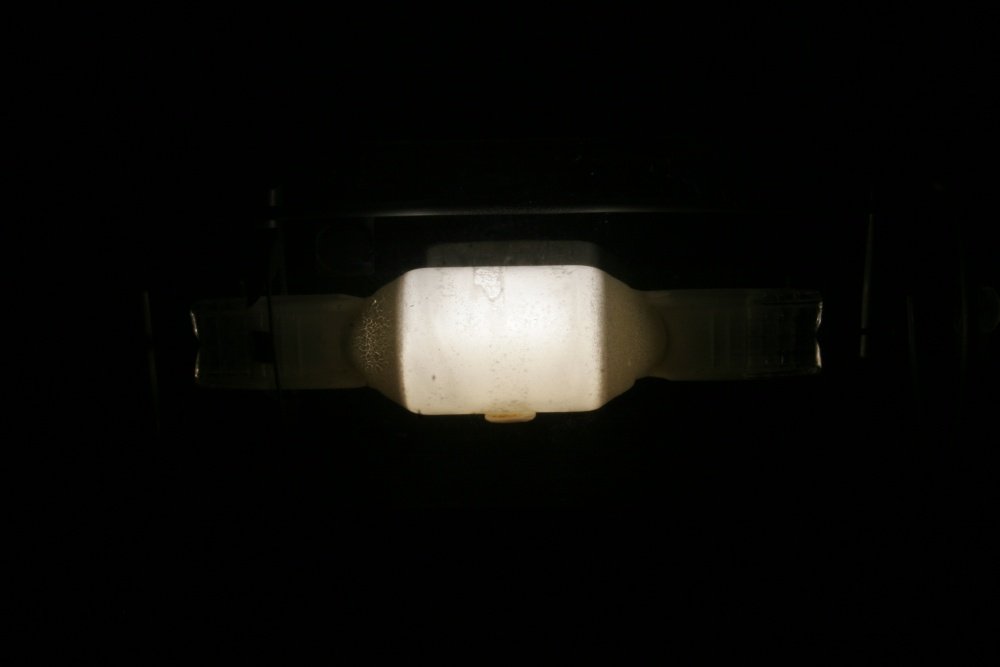

A takie po pełnym rozgrzaniu lampy :D

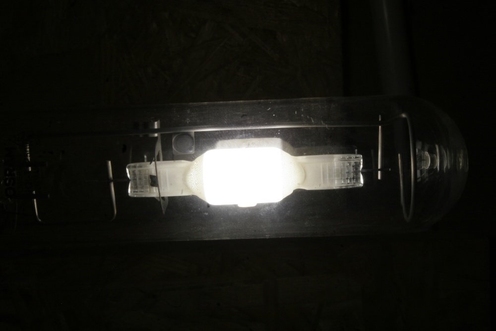

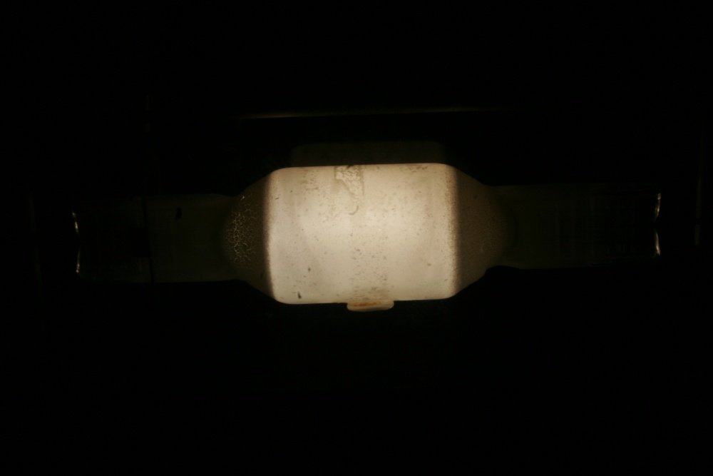

Jeszcze na koniec widok na samą lampę w akcji :)
