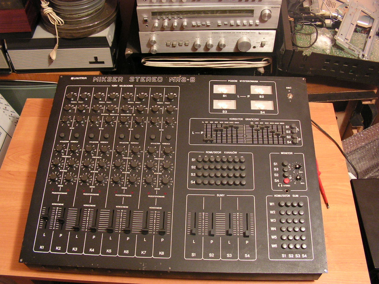

Teraz być może niektórzy spadną z krzeseł - przedstawiam kolejny nabytek a mianowicie stereofoniczny mikser MRS-8 produkcji Unitechu. Nie wiem co jest w środku ale to cholerstwo waży 30kg:

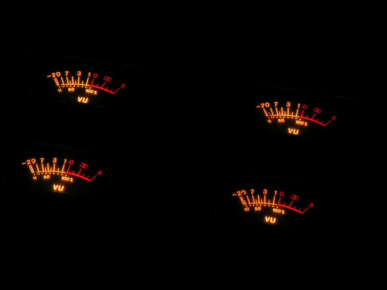

A tutaj coś co lubię najbardziej - podświetlane wskaźniki w absolutnej ciemności :D :

No tak, te wskaźniki - w latach 70 czy 80 jak się miało takie w sprzęcie muzycznym, to się zadawało szyku, że hej!
Światło wskaźników wychyłowych przywodziło na myśl sprzęt studyjny, ogólnie kosmicznie drogi a jeszcze bardziej niedostępny

Bardzo dobry sprzęt na swoje czasy. Identyczny był w domu kultury, na przód dawaliśmy dwa lampowe wzmacniacze Vermona Regent 60 a na bas tranzystorowy Eltron 100. Jak to grało! I wcale nie odkręcaliśmy na max, bo nie bylo potrzeby, wcale nie musiało być głośno... I fajnie działał monitor, nie trzeba było kombinować ze słuchawkami, odsłuch też dobrze działał, bardzo mi się to podobało. Rzadkość w Eltronach - korektor prezencyjny. Brakowało tylko parametryka ale to wyższa szkoła jazdy dla konstruktorów i użytkowników ;)

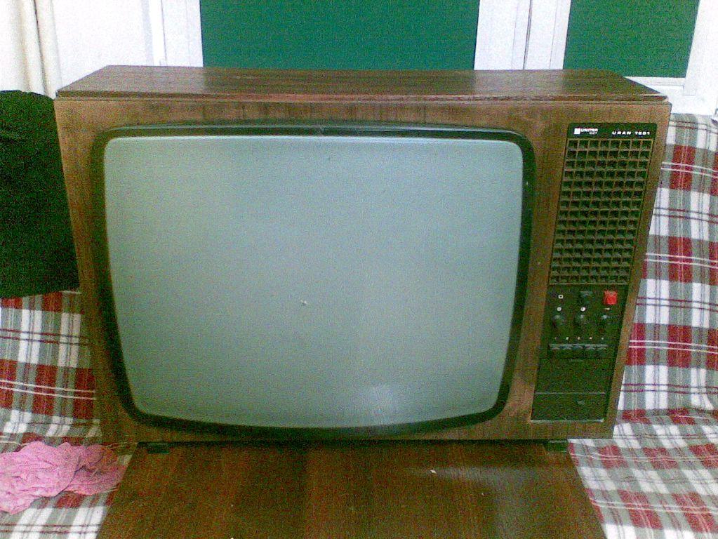

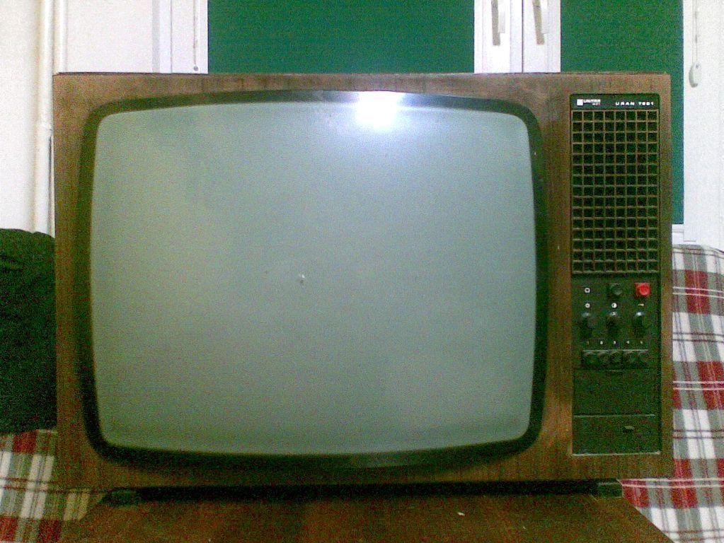

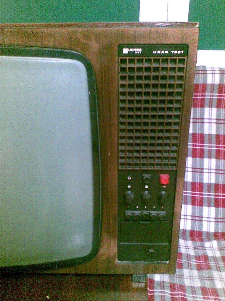

moj telewizor Unitra Uran T601
niestety niesprawny (brak odchylania pionowego)
niemam pojecia jak to naprawic podejrzewam ze predko go nieusprawnie (jesli w ogole do tego dojdzie)

Naprawiałem kiedyś. V640 i serwisówka w łapę i jedziesz. Najczęściej padał dwusekcyjny rezystor 450+50Ω zaraz za AT-110. Ale to telewizor z szeregowym zasilaniem, więc musisz uważać by dalej nie poleciało. Tutaj masz wątek o naprawie, zgadzam się z nim całkowicie. Oprócz tego rezystora dawał ciała SU-161 i któryś z tranzystorów. No i elektrolit zaraz obok.

amisiek napisał(a):Naprawiałem kiedyś. V640 i serwisówka w łapę i jedziesz. Najczęściej padał dwusekcyjny rezystor 450+50Ω zaraz za AT-110. Ale to telewizor z szeregowym zasilaniem, więc musisz uważać by dalej nie poleciało. Tutaj masz wątek o naprawie, zgadzam się z nim całkowicie. Oprócz tego rezystora dawał ciała SU-161 i któryś z tranzystorów. No i elektrolit zaraz obok.
zeby to bylo takie proste :) za wysokie progi dla mnie, nawet niewiem co miales na mysli z tym V640 a sama serwisowka mi niewystarczy , nieodczytam z niej nic co by mi pomoglo w naprawie, sam niedam rady chodzby niewiem ile godzin nad nia przesiedzial :roll:
tak samo ostatnio pojawil sie problem w moim radiu Neckermann konzert 430W z 1954r... zaczal palic sie transformator zasilajacy, ( po chwili robi sie goracy i kopci) i niewiem czy cos robi mu zwarcie na ktoryms wyjsciu z wtórnego czy sam w sobie jest juz zwarty , po 2 niemam pojecia co dalej :roll:
