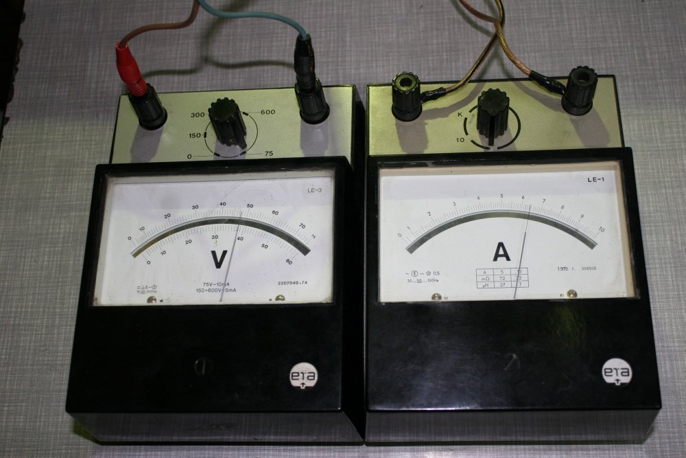

Elektroservice napisał(a):Obrazek
Przewody poprowadzone do Amperomierza, to przewody audio Hi-Fi czy mi się zdaje ? :mrgreen:

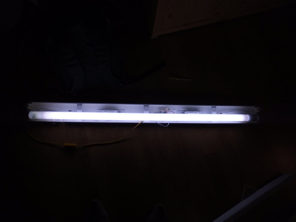

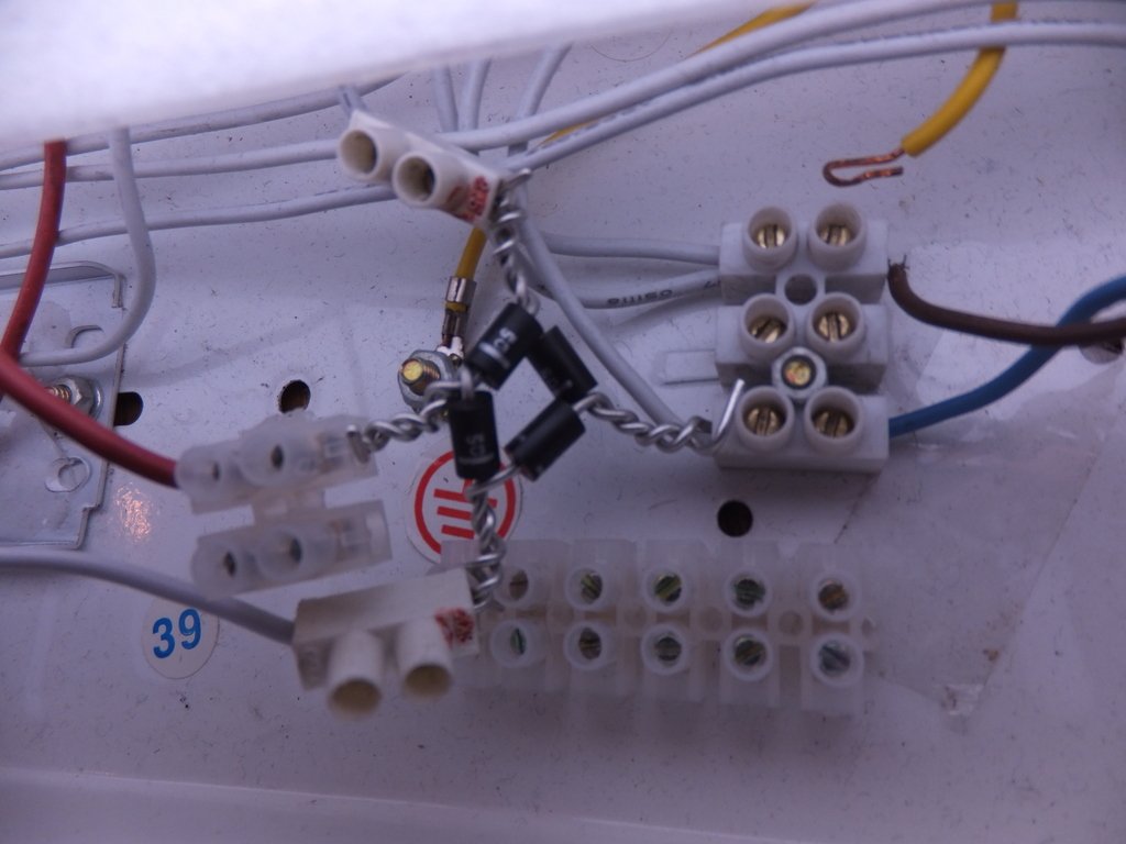

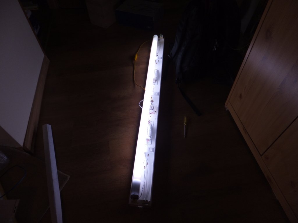

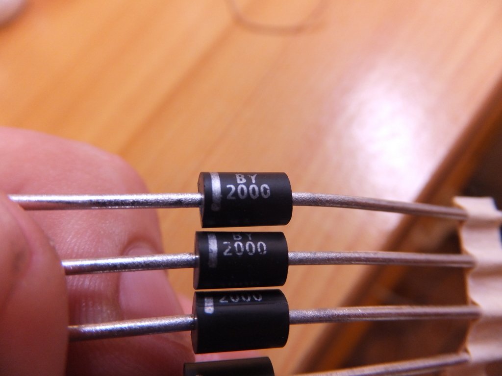

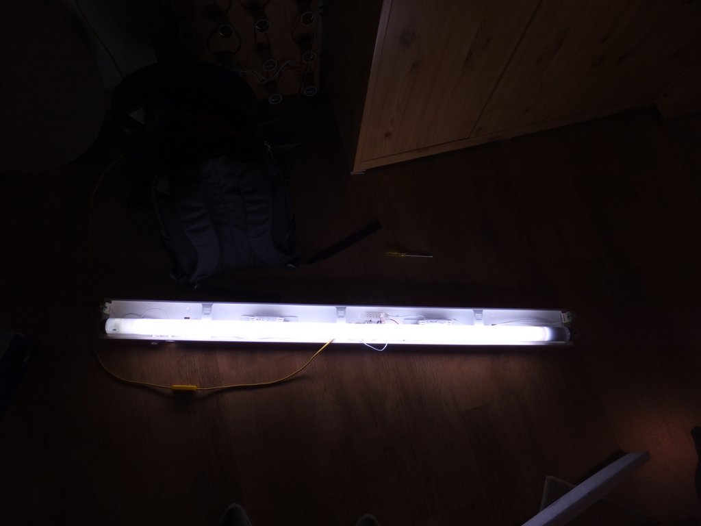

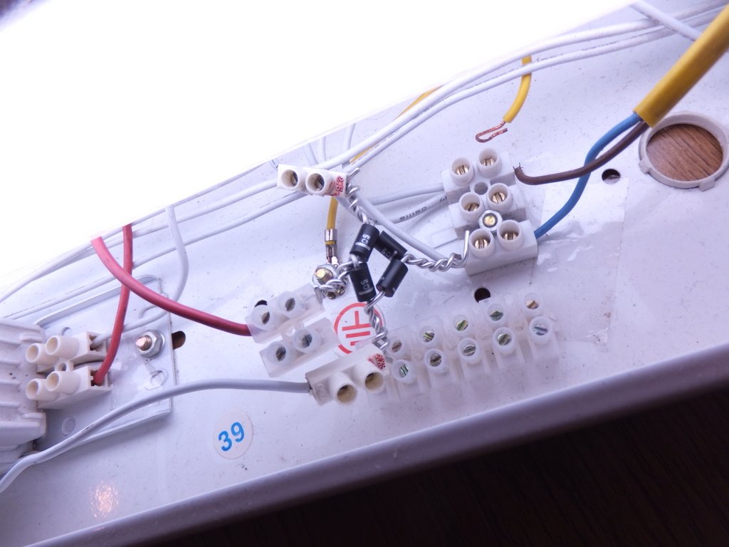

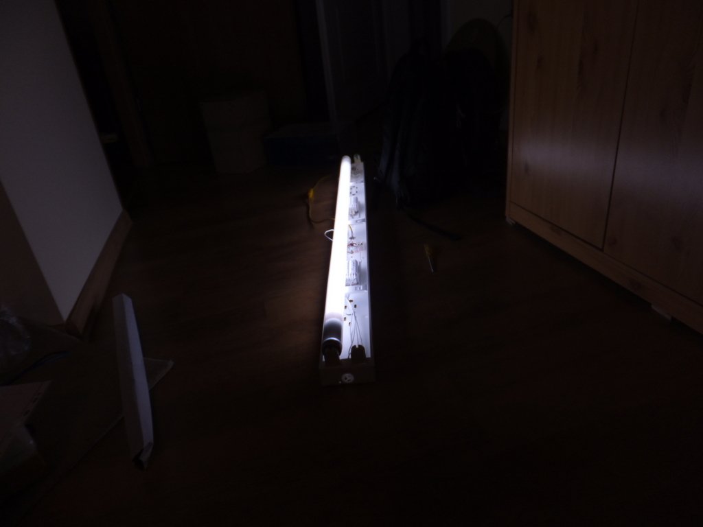

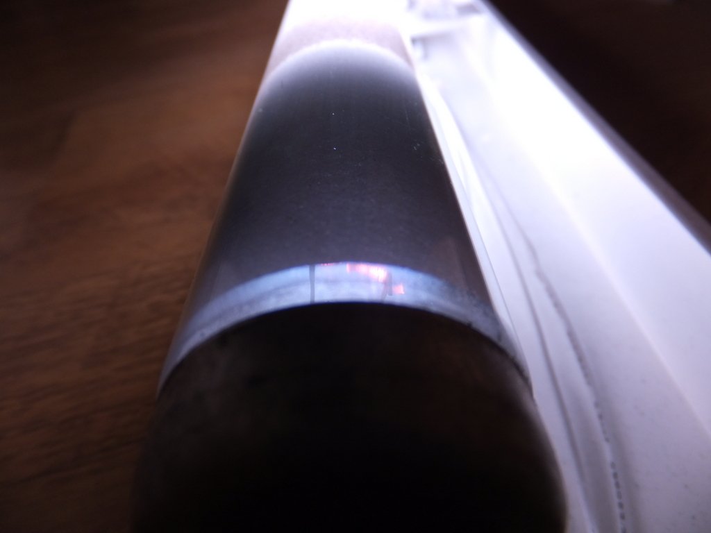

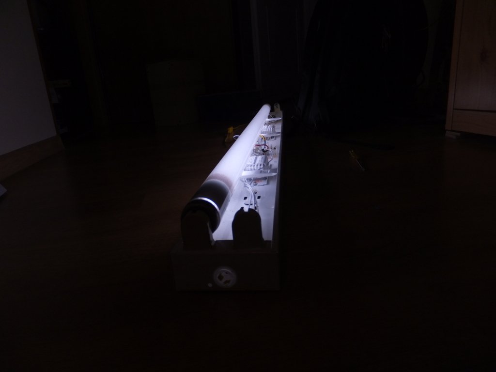

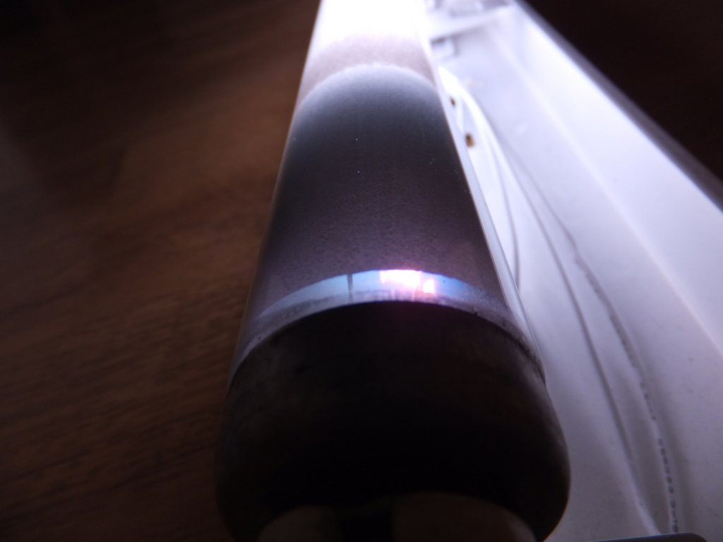

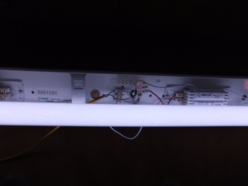

Rosyjska zużyta świetlówka o mocy 40w, odpalona na mostku Graetza, wg. pokazywanego już dawniej pomysłu ;) Wkorzystałem diody 3A/2000V, dostępne w sklepach elektronicznych, które wytrzymują impulsy z dławika i zużyta świetlówka świeci normalnie, jak każda sprawna.

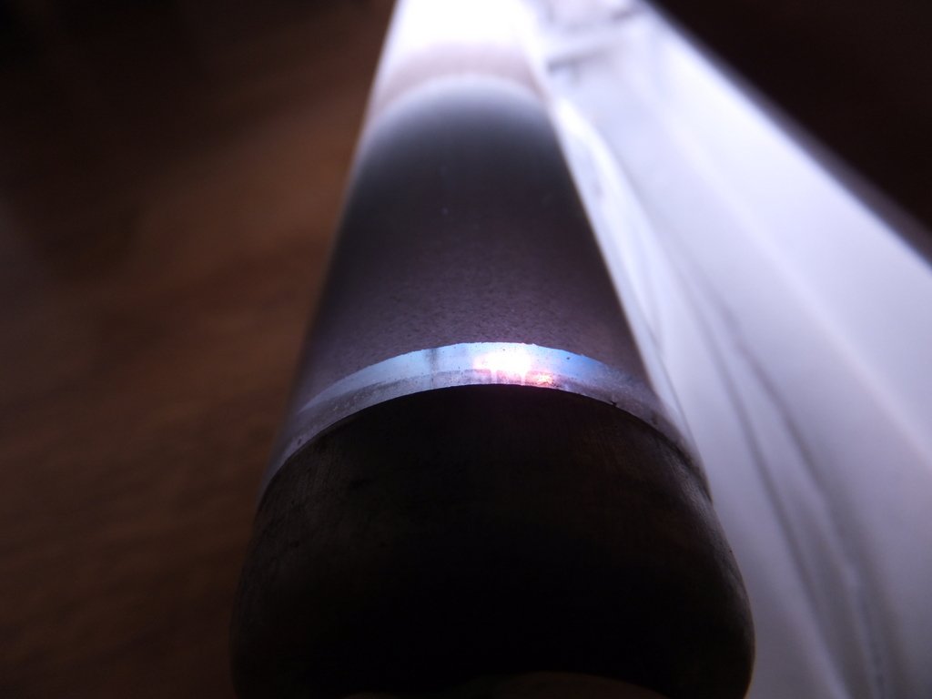

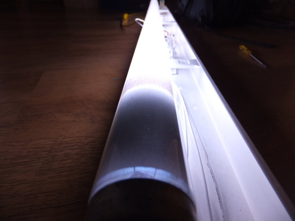

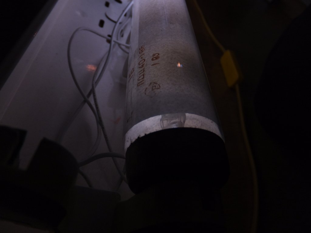

Elektrody świetlówki:
Zużyta (tu anoda):

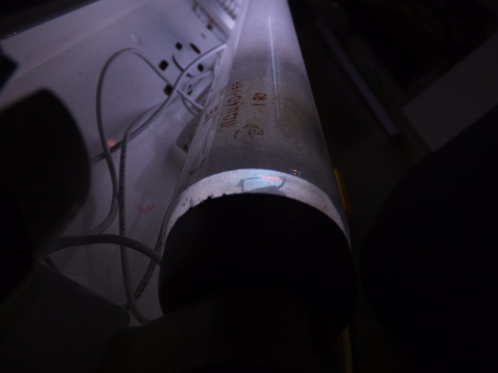

Sprawna katoda:

Metoda fajna na przedłużenie żywotności tych świetlówek. A czy nie lepiej kupić od razu mostek Graetza 3 A
Re: DIY [czyli zrób to sam]
Postprzez Lampka » 15 lipca 2013, 20:46
Mostków Graetza na napięcie wyższe, niż 1000V się nie produkuje. A przynajmniej nie są dostępne w Polsce.

Ciekawe ile jeszcze poświeci ;)

Lampka napisał(a):Mostków Graetza na napięcie wyższe, niż 1000V się nie produkuje. A przynajmniej nie są dostępne w Polsce.
Wiem że robiłeś z tym wiele eksperymentów ale na 1000V strzelały diody czy jak

Sprawny żarnik ma do połowy zużyty (co widać na fotkach) ;)
Tej nie będę zużywał do końca. Ale w hurtowni obok mojego domu, w zeszłym tygodniu, jak szukałem skarbów, widziałem ze 3 rury Alinex 40w (też ruska produkcja), z zużytą jedną elektrodą. Jutro zamierzam po nie pójść, to wkręcę na ścianie i będę używał na mostku :)
Wiadomo, że diody musza być na wyższe napięcie, niż generuje dławik, bo wtedy będzie przebicie na diodzie i będzie do wyrzucenia. Żadna mi nie strzeliła, bo zawsze uwzględniam ten zakres napięciowy, który jest bardzo istostny ;)
