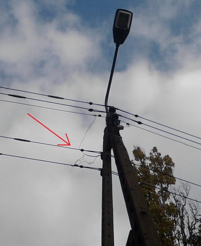

To co ujrzałem niedaleko mojego domu to już jest szczyt. Zobaczcie o czym mowa :!: :
Niby takie sobie przewody 2,5mm², zwróćcie UWAGĘ jak są połączone z linią nN - są oplecione wokół niej a nie połączone przez złącza napięciowe! Ale to jeszcze nic.

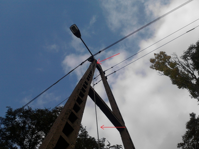

Patrzę dalej, a z drugiej strony słupa WISI ów kabel 3x2,5mm² i idzie na sam dół słupa, co dalej...zobaczcie.

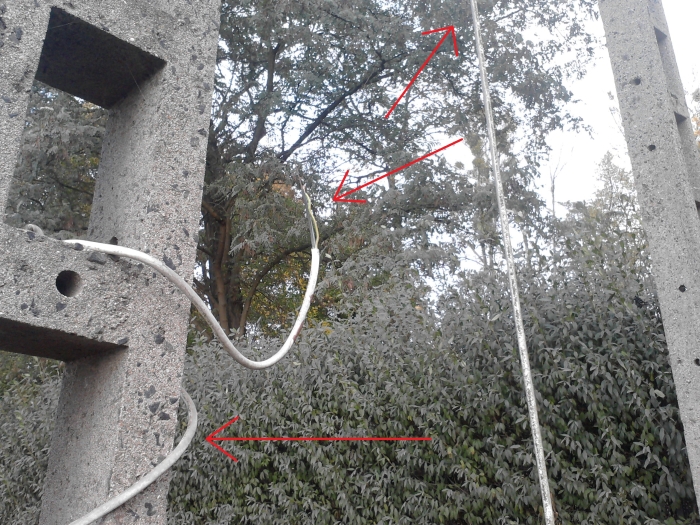

Nasz "super" kabel się kończy...ale jak się on kończy?! :shock:
3 gołe przewody na wysokości około 1,5metra więc każde dziecko może je dotknąć, postanowiłem sprawdzić czy jest to jakieś zagrożenie (czy jest napięcie na sieci), mierniki wykazał mi 230V na tych przewodach :!:

Według mnie to się nazywa czymś na kształt NPE...
Re: "Prowizorki" - z Polski (i nie tylko)
Postprzez Michal » 19 listopada 2011, 13:29
Dawid,te przewody są na pewno podłączone pod zacisk,a owija się je na lince po to aby na skutek drgań,czy wiatru nie ułamały się.Pewnie jest to przewód od jakiejś reklamy którą zlikwidowali.Powineś to zgłosić jak najszybciej na pogotowie energetyczne tel.991 ,jeżeli ten przewód jest pod napięciem.Ze zdjęcia wynika,że jest on podłączony do linki oswietleniowej,więc napięcie powinno sie pojawić po załaczeniu oswietlenia. ;)

ok, zgłoszę, a co do napięcia to mierzyłem jak było ciemno i SGS na tym słupie świecił, więc masz rację, za dnia nie powinno go być (napięcia, nie SGSa :lol: )
