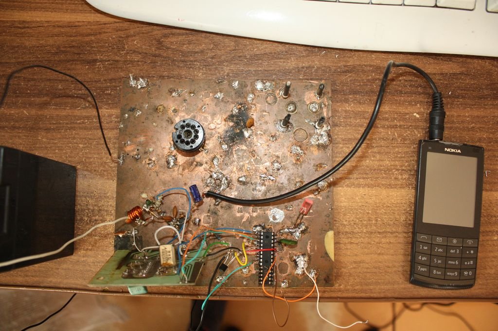

TAki zrobiony na szybkiego Generator UKF 90Mhz z PLL na SAA1057 :

Przydałoby się ekranowanie układu.

kawałek płytki z tunera AS946 widzę tam gdzie jest SAA1057

A by nie było nudno :
6.3V ZASILANIA !

Postprzez amisiek » 3 sierpnia 2013, 09:29
To teraz dodaj trzy następne trzy stopnie na lampach, zasilane już normalnym napięciem. Gdy ostatni dasz na dwóch sztukach 4cx250 (1,7 kV anodowego), do anteny oddasz 1kW :twisted:
(żartuję ;) ale wzmacniacz na jednej sztuce 4cx250 kiedyś popełniłem).
Pomysł generatorka jest fajny, była popularna i fajna "ececka" ECC88, Rosjanie mieli też lampkę 2Ż27Ł, na niej można zrobić
bardzo fajny odbiornik radiowy zasilany z dwóch baterii R6. Podoba mi się taki eksperyment.
