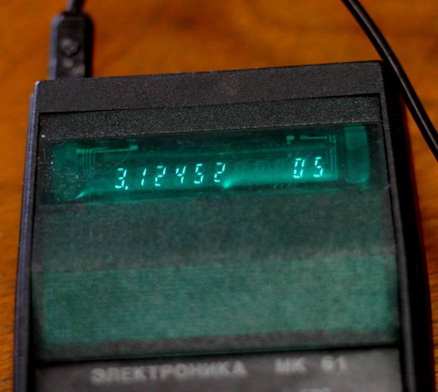

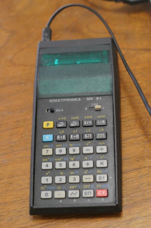

Ciężko, bo mało tego powstawało. Niestety nie mam takiego, ale mam za to coś, co jest dość rzadkie w Polsce. Jest to programowalny kalkulator b. ZSRR, Elektronika MK61.
Posiada on wyświetlacz VFD, przy czym kształt segmentów jest podobny do innych lamp IW
Kalkulator ten nie ma klawisza "=" gdyż pracuje w odwrotnej polskiej notacji (RPN), czyli 2+5 oblicza się 2 (enter, czyli B^), 5 , + a obliczenie (2+6)x4 = oblicza się 2, B^, 6 , + , 4, x.

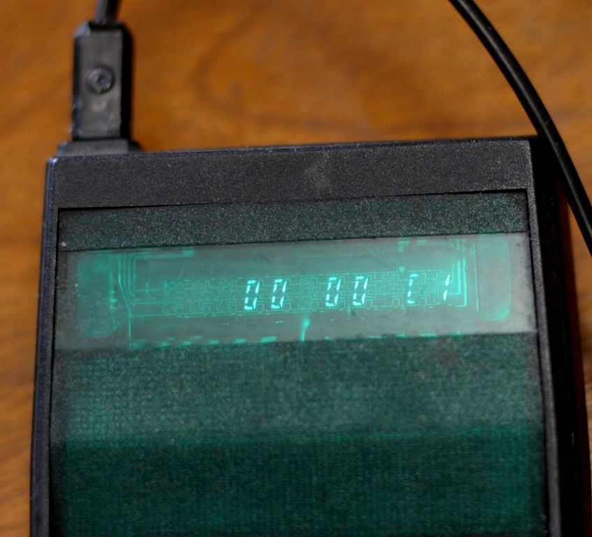

Ponadto posiada on bardzo bogaty tryb programowania, dzięki czemu można za jego pomocą realizować prawdziwe obliczenia inzynierskie. Tak wygląda tryb programowania i przeglądanie kolejnych kroków programu.
Jest to bardzo dokładny kalkulator w porównaniu do starszych produktów Hewlett Packard, niestety jest dość powolny. Niemniej obliczenia związane z obwodami pasmowoprzepustowymi wykonywało się na nim świetnie. Ba, posiadał pętle i skoki warunkowe.

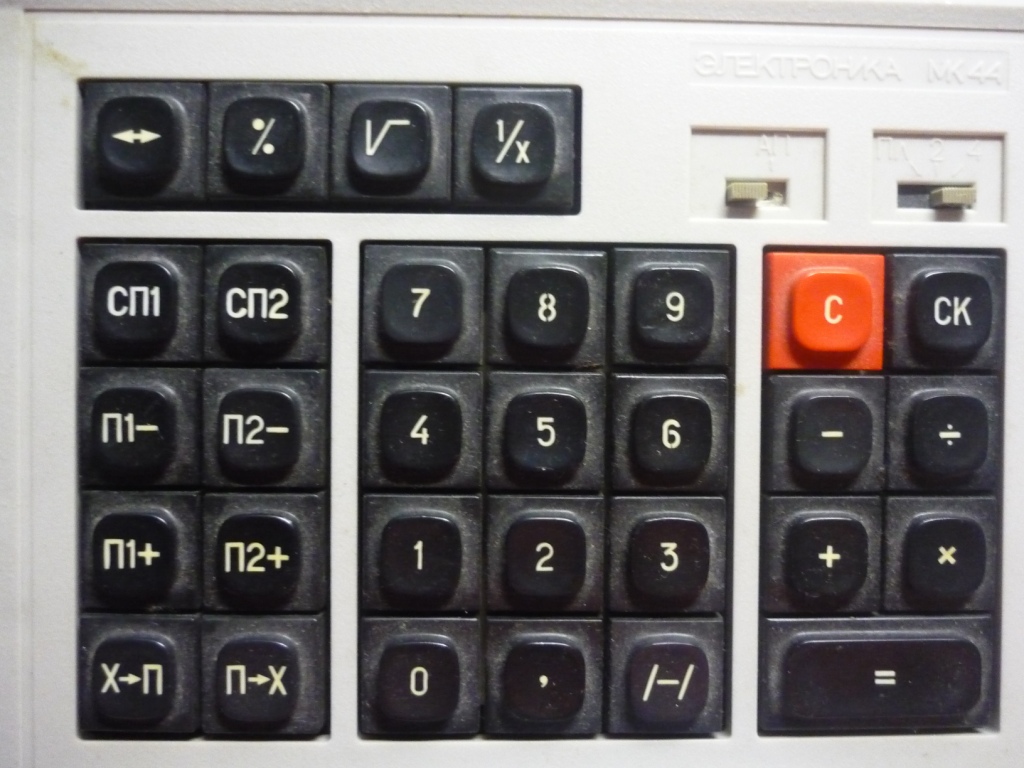

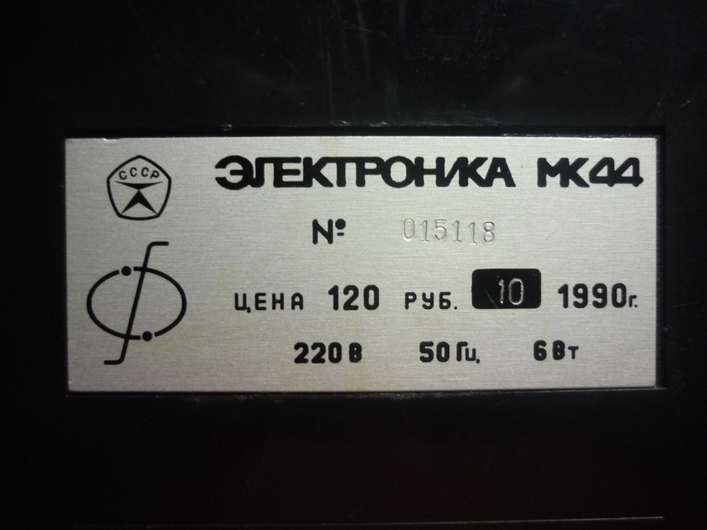

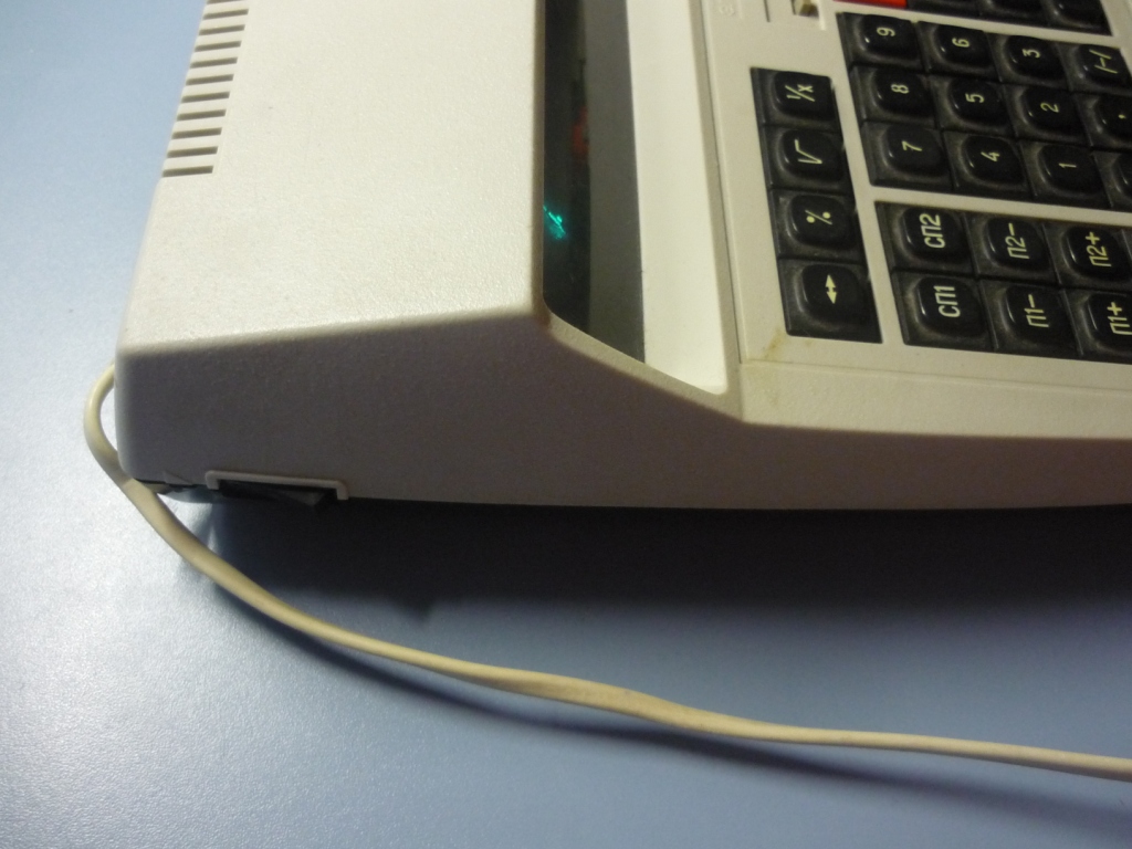

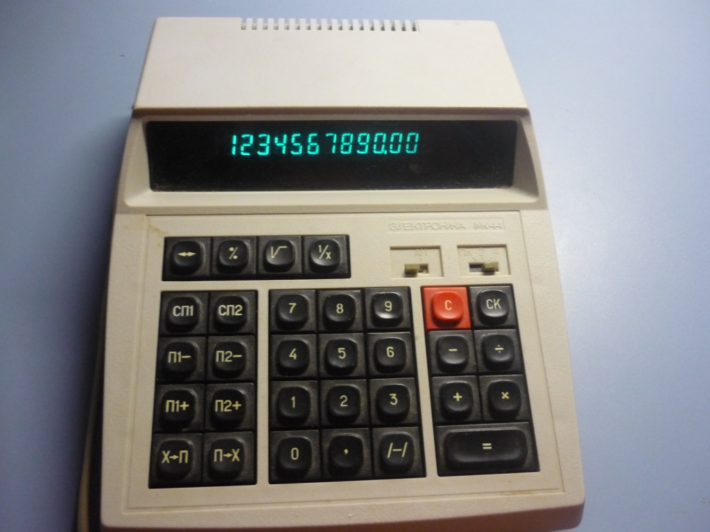

A to mój MK-44 produkcji ZSRR.Działa bardzo dobrze,ma wyświetlacz VFD i jest zasilany sieciowo ;)

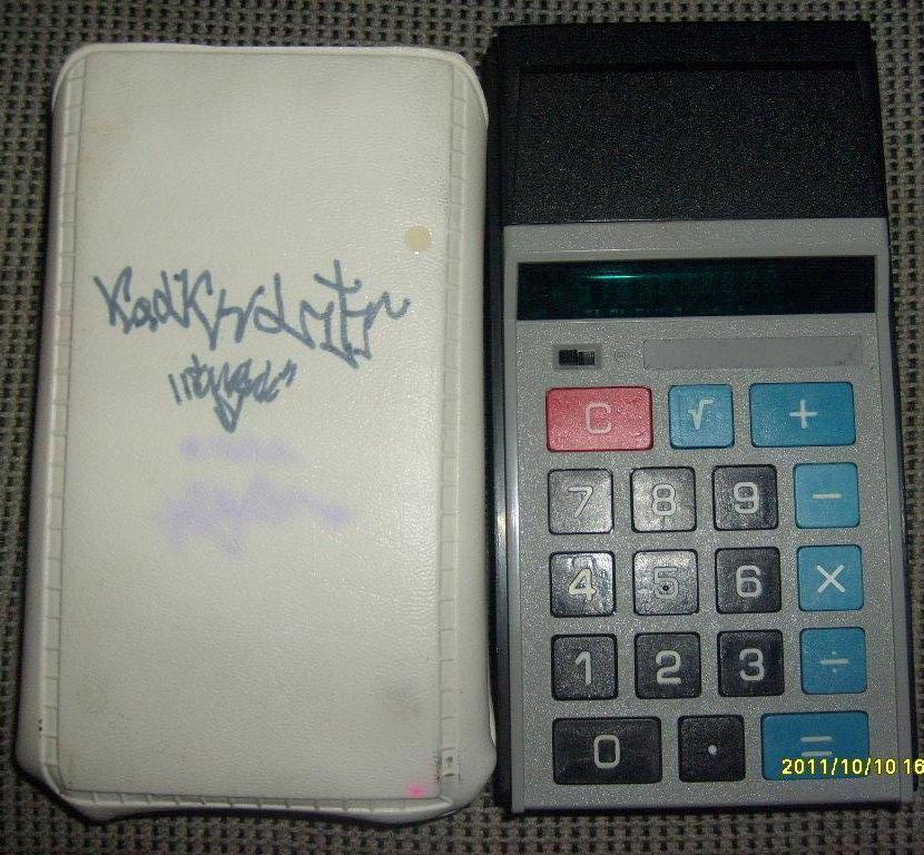

Mój najnowszy nabytek, radziecki kalkulator z 1987 roku:
