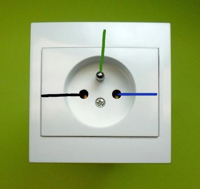

Mam pytanie
41321
Na górnej fotce miałem taki układ połączeń - do tego gniazdka była podłączona pralka rzecz w tym ze gniazdko się nagrzewało powodując brązowe zabarwienie w okolicy fazy oraz nagrzewanie się wtyczki

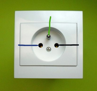

41322
Zrobiłem teraz tak że zamieniłem miejscami fazę i neutralny i problem zniknął. Zrobiłem też tak w innych pomieszczeniach mojego domu
Czy jest ustalone że faza jest po lewej a neutralny po prawej :?:Jeżeli nie to w czym jest problem tego nagrzewania

lumix26 napisał(a):Witam
Mam pytanie
Kolego bardzo prosta jest odpowiedź na to pytanie nagrzewanie nie zależy od stron fazy i zera, tylko od dokręcenia przewodu w gnieździe ewentualnie słabym styku wtyczka- gniazdo z powodu zużycia elementu sprężynowego dociskającego zestyk z bolcem wtyczki, u ciebie musiało to być słabe dokręcenie, bo po zamianie czyli ponownym dokręceniu śruby problem ustał , więc wystarczyło by tylko dokręcić. Strony fazy i zera nie są na sztywno ustalone, chyba że producent jakiegoś urządzenia tego wymaga, ale nie jest to bynajmniej powodem nadmiernego nagrzewania się połączenia wtyk - gniazdo

Postprzez lumix26 » 11 maja 2012, 22:25
Właśnie ze problem był nawet po wymianie nowego gniazdka + wtyczki.Po odwróceniu kolejności jest spokój- wiem że to trochę idiotyczne przecież jest zmienne napięcie

Postprzez FOX » 11 maja 2012, 22:37
Przyjętą zasadą jest umieszczenie przewodu fazowego po lewej stronie. Niektóre urządzenia w instrukcji wymagają by przewód był po tej stronie, natomiast w tym przypadku nie powinno mieć to wpływu na przegrzewanie się gniazda. Inną ważną rzeczą jest dokręcenie styków w gnieździe, jeżeli to jest aluminium nie mogą być zaśniedziałe oraz ważny jest również przekrój przewodu i to czy obwód w tym miejscu nie jest dodatkowo obciążany jakimiś urządzeniami

Postprzez litak1 » 11 maja 2012, 22:44
lumix26 napisał(a):Właśnie ze problem był nawet po wymianie nowego gniazdka + wtyczki.Po odwróceniu kolejności jest spokój- wiem że to trochę idiotyczne przecież jest zmienne napięcie
Kolego to nie jest idiotyczne ;) raczej niewytłumaczalne , chyba że masz uszkodzoną pralkę i brak różnicówki wtedy jest to możliwe gdyż część prądu (z jakiegoś upływu do masy bąż przebicia ) idzie przez przewód PE, wtedy jest duży prąd na fazie i może ją przypalić a rozłożony na zero i PE przez co te styki się nie wypalają i ogólnie ten prąd jest większy wtedy niż w czasie normalnej pracy pralki , w przypadku wyłącznika różnicowo-prądowego taki uszkodzony obwód byłby natychmiast odłączony. Gdy wtedy zamienisz N z L przebicie może być dalej do masy ale przewodu N więc może nie pojawić się większy prąd To jest raczej jedyna ewentualność i jest małe prawdopodobieństwo że tak się stało, więc myślę że to jest tym dokręceniem

Postprzez lumix26 » 12 maja 2012, 07:47
FOX napisał(a): jeżeli to jest aluminium nie mogą być zaśniedziałe oraz ważny jest również przekrój przewodu i to czy obwód w tym miejscu nie jest dodatkowo obciążany jakimiś urządzeniami
Przewód jest miedziany o odpowiedniej grubości - i dalej nie jest nic już żadnym odbiornikiem obciążony
litak1 napisał(a):więc myślę że to jest tym dokręceniem
Pewnie jest jak piszesz wystarczy min.luzu podczas częstego korzystania gniazdka i później są efekty.
Najważniejsze że nie ma problemów już z tym i jeszcze raz dziękuję za info ;)
